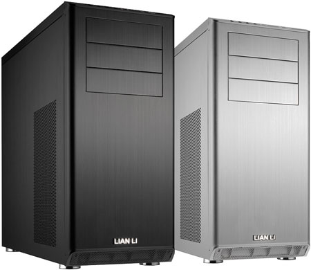

Lian Li PC-Z60 практически полностью выполнен из алюминия. Его внешние панели анодированы и обработаны «под нержавейку» (так называемый brushed aluminum).
Корпус поставляется в черном или серебристом цвете. Жаль, что интерьер в обоих случаях остается светлым. Да и отсутствие версии с окном не слишком порадует эстетов (которые и являются основной целевой аудиторией тайваньского производителя).

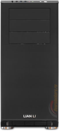

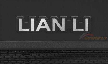

На сплошной передней панели PC-Z60 – лишь тройка пятидюймовых отсеков сверху да логотип производителя снизу.
Все заглушки сплошные, возможности вывести наружу 3.5’’-устройство штатными средствами не предусмотрено (но тут поможет один из многочисленных аксессуаров, каталогом которых, напомню, производитель так заботливо снабжает корпус).
На передней панели нет даже привычной вентиляционной перфорации. Лишь небольшая сетка на «срезанном» ребре под логотипом:

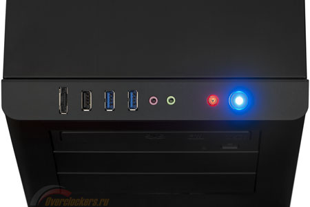

Все элементы управления корпуса располагаются на симметричной ему такой же «фаске» сверху. Тут все тоже очень лаконично. Хотя набор внешних разъемов совсем неплохой. Из трех здешних USB-портов два поддерживают последнюю третью версию этого интерфейса. А дополняют их внешний Serial ATA и пара аудио-разъемов 3.5 мм (стандарт только HDA, AC'97 не поддерживается).
Отлично выглядят фирменные Lian Li-шные кнопки Power и Reset, совмещенные с индикаторами питания и активности жестких дисков. Их кругляши пластиковые, короткоходные, но удобного размера и нажимаются с четким щелчком.

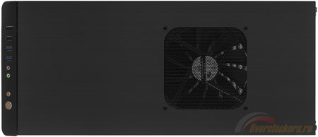

Крупная вентиляционная решетка есть и на верхней панели корпуса. Но тут под отдельной мелкой стальной сеткой прячется уже не два 120-, а один 140-миллиметровый вентилятор. Если боковые «стодвадцатки» держатся за корзину, то «стосороковка» прикручена прямо к крышке.

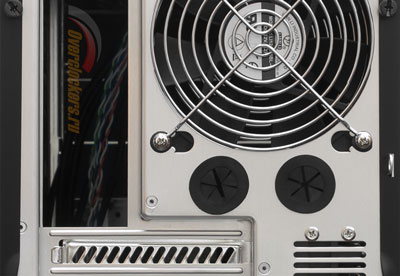

Последняя «вертушка» ожидаемо обнаружилась сзади. Здесь, напротив выреза под I/O-панель материнской платы, установлен вытяжной 120-миллиметровый вентилятор. Он уже прикрыт правильным «проволочным грилем». Ну, вот, спрашивается, что мешало поставить такой же (только под «стосороковку» и черный) сверху?

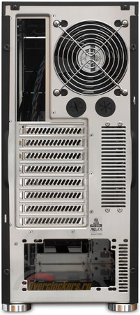

В отличие от уже рассмотренных черных панелей, эта серебристая стенка перфорирована практически целиком. «Дырявые» и заглушки слотов для карт расширения, и площадка по соседству; небольшую вентиляционную решетку впихнули даже сбоку от выреза под блок питания.
За исключением «неправильного» цвета, задняя панель Lian Li PC-Z60 соответствует всем требованиям, которые предъявляются к современному дорогому корпусу.
Под вентилятором располагаются выходы для шлангов системы жидкостного охлаждения; они обрезинены, максимальный диаметр – 25 мм.
Используется компоновка с нижним расположением блока питания. Причем последний может быть установлен как большим вентилятором вверх, так и вниз – набор монтажных отверстий это позволяет (а забегая вперед, скажу, что в большинстве случаев они вообще не понадобятся).
Ну, и плюс в корпусе восемь слотов расширения. Это позволит разместить в нем даже увеличенную по длине системную плату. Или установить в последний седьмой слот видеокарту с двухслотовой системой охлаждения. Или просто задействовать еще какие-то порты с «материнки» при помощи дополнительной планки, не занимая ценную «дырку». Вариантов, когда восьмой слот может оказаться полезным, – масса.

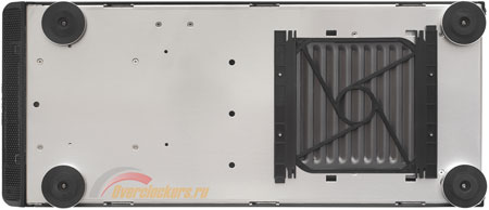

Днище такое же серебристое, как и задняя панель. На нем в первую очередь привлекает внимание вентиляционная решетка под местом расположения блока питания.
Данная перфорация прикрыта пылевым фильтром. Он съемный, сдвигается в любую сторону и после демонтажа легко чистится (или даже моется).
Только вот сама решетка не радует своей «глухостью». В этом вопросе у тайваньского производителя ничего не изменилось со времен корпуса PC-P50. Да и сдвинуть ее назад не мешало бы. В нынешнем виде при использовании короткого блока питания добрая половина его вентилятора будет вообще работать вхолостую.
Анимированные GIF-ы в увеличенном варианте – того же формата, поэтому могут быть довольно «тяжелыми» (в среднем 400–800 КБайт). Размер и разрешение обеих версий картинки прописаны в блоке TITLE тега IMG; браузеры должны отображать их во всплывающей подсказке.

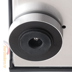

А еще мне, конечно, нравятся ножки Lian Li, выполненные «под Hi-Fi». И тут они такие же: обернутые для солидности полоской металла, с резиновой накладкой снизу. Но зачем же ножки PC-Z60 так раздвинули в стороны? В результате, если положить корпус со снятыми боковыми панелями набок, то снизу он лежит как раз на ножках. Они прикручиваются к шасси из миллиметрового алюминия одним винтом и вряд ли долго так продержатся.

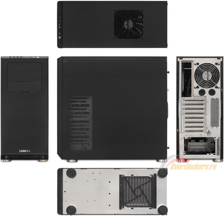

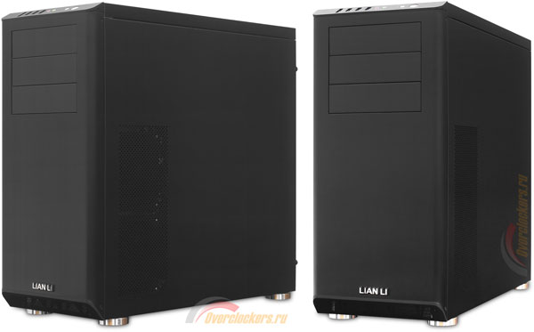

Но это все придирки. В целом корпус снаружи производит отличное впечатление. Поэтому, прежде чем перейти к рассмотрению его внутреннего устройства, еще раз приведу фотографии Lian Li PC-Z60 с разных сторон:
