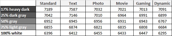

Стабильность цветовой температуры

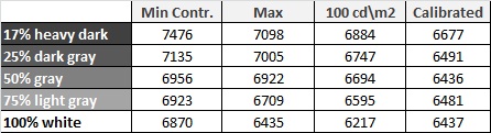

Стабильность цветовой температуры в центральной точке определялась во всех предустановленных режимах DV-Mode с выставленным значением RGB Native.
На белом фоне почти везде наблюдается в той или иной степени приближение к заветным 6500К. Максимальный разброс значений между определёнными участками градиента составил 1100К в режиме Text. Во всех остальных он находится в пределах 600-800К.

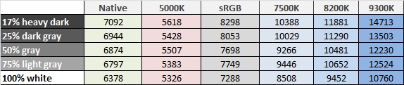

В ручных режимах наблюдается та же картина. Только после калибровки разброс цветовой температуры оказывается на уровне 200К, а точка белого почти вплотную приближается к стандарту sRGB. Перейдём к предустановленным режимам цветовой температуры.
В мониторе EA232WMi их шесть. С одним знакомство уже было (Native), а поэтому более подробно рассмотрим пять других. Первое, что бросается в глаза – только режим 5000К более-менее соответствует своему названию. Все остальные, в том числе и sRGB, на которой я очень надеялся, полностью провалили «экзамен», а поэтому совет один – если у вас нет колориметра/спектрофотометра, используйте исключительно RGB Native.

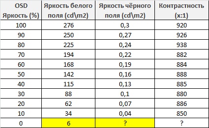

Стабильность контрастности и уровень чёрного
Для проверки стабильности контрастности и уровня чёрного настройки монитора были выставлены по умолчанию. Значение яркости менялось от 100 до 0 с шагом в 10 единиц.
Достигнутый максимум составил 938:1, что очень близко к заявленным цифрам статичной контрастности в 1000:1. Вызывает уважение и широкий диапазон измеренной яркости. Пользователя NEC EA232WMi однозначно не постигнут проблемы с высокой минимальной яркостью и недостатком максимальной.
В продолжение темы стабильности контрастности можно заметить, что значения меньше 900:1 начинают появляться только после снижения уровня яркости до 70%. Второй заметный шаг в её уменьшении наблюдается при 10%. Получить данные по яркости чёрного поля при 0% не получилось. Прибор отказывался измерять настолько низкие значения, из-за чего подвисали все доступные программы. Вероятнее всего она находится на уровне 0.01-0.02, что для яркости в 6 нит – самое то.

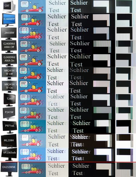

По параметру задержки перед выводом изображения на монитор (Input-lag) протестированная модель оказалась довольно быстрой. Всего лишь 12.5 мс в среднем и 20 мс в максимуме – отличный результат, который не расстроит любого геймера.
Скорость матрицы
В технических характеристиках указана 14 мс матрица, без дополнительных сведений о методе замера. Раз не указан GTG, я предположил, что подобная цифра была измерена по методике ISO, что совсем не упрощает сравнение с большинством мониторов, где скорость матрицы определяется по методу Gray to Gray.
Действительность оказалось такова, что монитор не уступает своим конкурентам с заявленными 6 мс, а в некоторых тестах даже превосходит их и, несмотря на совсем иное предназначение монитора, прекрасно подходит для современных игр. Возможно, профессиональные игроки останутся недовольны. Но их можно понять, многие из них до сих пор играют за громадными CRT…

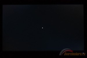

Равномерность подсветки

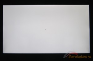

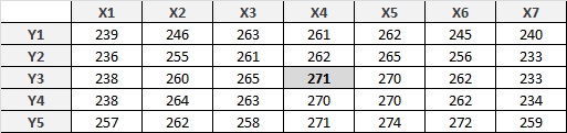

Равномерность подсветки на белом поле в целом не вызывает нареканий. Среднее отклонение – 5,8%, максимальное – 16,3%. Как говорится – «видели и хуже».
На чёрном фоне всё иначе.
В правой части, сверху и снизу заметны сильные, выделяющиеся пятна от ламп подсветки. В зависимости от экземпляра данный «дефект» может меняться как в лучшую, так и в худшую стороны. Радует одно – паразитные оттенки по краям экрана у монитора NEC не замечены. Вероятнее всего, в ценовом диапазоне EA232WMi у многих мониторов с этим нет проблем. Чего не скажешь о доступных моделях на e-IPS.

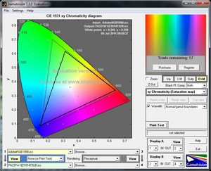

В проекции «xy» на CIE диаграмме треугольник цветового охвата дисплея почти полностью покрывает стандарт sRGB. О AdobeRGB, естественно, можно и не мечтать. Для него придётся раскошелиться на PA241W.
Частичное несоответствие нативного ЦО наблюдается во всех крайних областях. Треугольник сдвинут вверх и влево, от чего происходит потеря в красной и синей областях и обратный эффект в зелёной зоне. В таких условиях для точной цветопередачи при работе с sRGB контентом необходимо применять ICM\ICC профили в сочетании со специальным программным обеспечением, поддерживающим Color Management.
На двух видеороликах внутренняя фигура представляет охват NEC PA231W, внешние – стандартные пространства для сравнения. Полученные процентные соотношения цветовых охватов монитора составляют: 92% sRGB и 72% AdobeRGB. Эти значения были получены в режиме сравнения Absolute, с отсечением цветов и оттенков, выходящих за границы референсных значений. Цветовой охват профессионального NEC'а оказался почти на процент меньше, чем у модели EA232WMi. Очень странная заявка на успех, хотя разница и не велика.

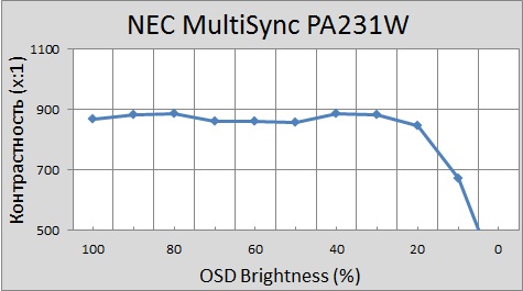

Максимальный коэффициент контрастности достигается только при активном High Bright. Несмотря на почти одинаковую яркость, режим Full демонстрирует значительно меньшее значение. При настройках Brightness 100% его уровень повышается до почти максимального значения.
Для достижения яркости белого поля в 100 cd/m2 значение в меню было выставлено в 29%, а контрастность снизилась до 833:1. Дальнейшая калибровка и профилирование выполнялось двумя различными способами: через LUT видеокарты с помощью LaCie Blue Eye Pro PE и встроенный четырнадцатибитный 3D LUT монитора программой SpectraView II. Полученная разница очевидна – автоматика монитора позволила добиться большей контрастности при сохранении уровня яркости в 100 cd/m2.

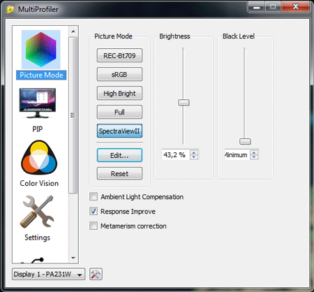

Программа MultiProfiler предназначена для внесения правок в предустановленные режимы и создания своих собственных, в общем количестве до пяти штук. Кроме того, через неё можно управлять самыми основными функциями монитора, что иногда удобнее, чем просто нажимать кнопки на мониторе.
Создание собственного «пресета» начинается с выбора начальной точки отсчёта. Предоставляется либо один из готовых режимов, либо полностью ручная настройка. В последнем случае пользователю нужно определиться, хочет ли он провести имитацию одного из устройств (будь то монитор или принтер) цветовоспроизведения по его готовому профилю, либо определить значение гаммы, координаты опорных точек RGB и баланс белого вручную.
Под конец создания нового «пресета» будет предложено задать его название и определить значения яркости (в процентах) вкупе с минимальным уровнем чёрного. Мощная электроника в сочетании с подобным программным обеспечением открывает огромные просторы для точной настройки. И сейчас я вам это продемонстрирую.

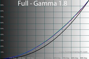

Установленное значение гаммы с 99% точностью совпадает с измеренными результатами. При выбранном параметре 1.8 программный комплект LaCie посчитал среднее значение, как 1.79, а при 2.6 – 2.59.

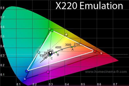

Так же быстро и точно я провёл имитацию цветового охвата и настроек экрана ноутбука Lenovo X220 с IPS матрицей. Для этого пришлось воспользоваться соответствующим профилем и оставить все значения неизменными.
Буквально за минуту цветовой охват PA231W сократился с 92% sRGB до 68%. Поменялся баланс белого и яркость точек белого и чёрного в соответствии с данными в профиле. В действительности монитор NEC может предоставить любые цветовые пространства, которые не выходят за его предельные возможности. С такими можно работать и без дополнительного профиля.

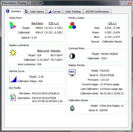

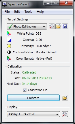

Вторая программа официально доступна только для моделей PA SV, однако моё желание познакомиться с ней было настолько велико, что SpectraView II была запущена и с тестовым PA231W. Это ПО одно из немногих (есть ещё специальные версии BasICColor), которое позволяет отправлять данные калибровки (или по-простому – калибровать специальными приборами) непосредственно во встроенный LUT монитора.
По всем теориям такая подстройка должна оказаться более точной, чем через LUT видеокарты, но об этом будет подробно рассказано в другом разделе. После создания профиля выводится новое окно с пятью вкладками, в которых можно будет найти самую разнообразную информацию.
Основным минусом программы я могу назвать ограниченность в работе с несколькими профилями одновременно. В память монитора можно занести только один «пресет», с определёнными уровнями яркости белого и чёрного, цветовой температурой и охватом. Для избавления от подобной головной боли знатоки советуют использовать программу BasICColor Display последней версии, которая позволяет сохранять несколько нужных профилей и на лету переключаться между ними.

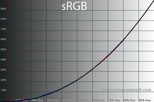

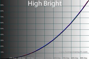

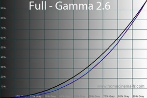

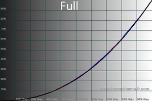

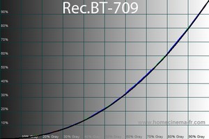

От тонких настроек перейдём к измеренным гамма-кривым и прочим свободным отчетам. Сначала рассмотрим все четыре предустановленных режима.
Почти идеальное совпадение с референсной кривой наблюдается в каждом из «пресетов». Средняя гамма по режимам находится в диапазоне от 2.19 до 2.21. Вот это я понимаю – качественная заводская настройка и точная «начинка».
