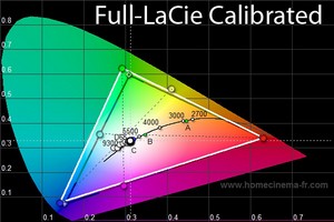

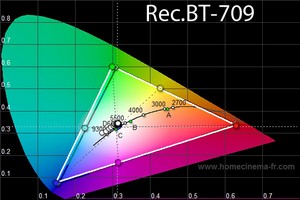

Цветовой охват немного различается, что ещё раз подтверждает способность эмулировать любые цветовые пространства, находящиеся в пределах ЦО дисплея. Распределение точек градиента очень похоже, с незначительным паразитным оттенком, который смог себя продемонстрировать только после замеров колориметром.

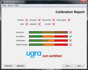

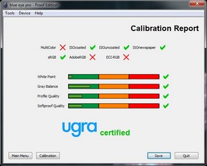

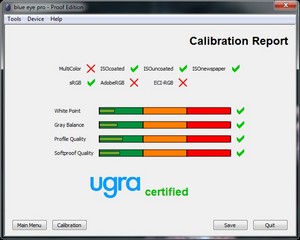

Отчёты UGRA все также почти неотличимы друг от друга, а поэтому позволю себе предоставить на «суд» читателей только два скриншота:

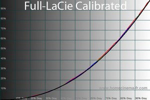

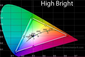

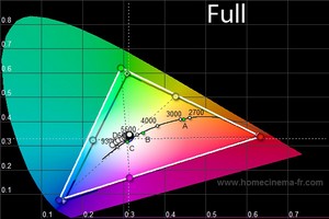

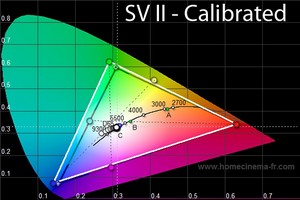

Благодаря заводской настройке монитор в зависимости от применённого режима может пройти сертификацию по одному-двум параметрам. После калибровки двумя программными продуктами все незначительно преобразилось.

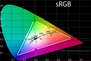

По субъективным впечатлениям изображение на экране монитора в двух случаях было очень похожим. Выявить какую-либо разницу я не смог. По CIE диаграммам, единственным, что можно отметить, является форма распределения точек градиента. При калибровке непосредственно в LUT монитор точки легли очень ровно, хотя и не все близко к 6500К. При программных корректировках LUT таблицы видеокарты ситуация иная.
В любом из вариантов на повторном прогоне тест UGRA монитор получит сертификат соответствия, что только подтвердило небольшую разницу между типами калибровки.

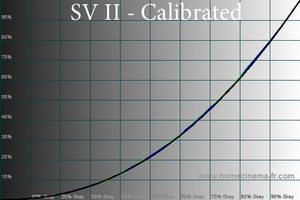

Равномерность градиентов
Несмотря почти на одинаковые шестибитные матрицы с FRC, градиентные заливки на мониторе PA231W смотрятся несколько иначе. Главную роль в этом играет, конечно же, встроенный четырнадцатибитный 3D LUT.
Собственная палитра в 4.3 триллиона цветов позволяет с высокой точностью воспроизвести доступные для матрицы 16.7 миллионов, но никак не указанные на сайте NEC 1.07 миллиарда. Достоверно известно, что компания LG.Philips Displays не производит десятибитных матриц формата 16:9 и диагональю 23 дюйма. А посему – кто-то решил навешать покупателям «лапшу на уши».
Итак, на градиентных заливках монитора PA231W нет настолько заметных поперечных полос, но и назвать увиденное «идеалом красоты» я не могу. По моему субъективному взору - те самые полосы как бы размыты, но не очень качественно. Отчего градиент не кажется настолько плавным и безукоризненным, как хотелось бы всем, кто потратит 23-25 тысяч рублей за 23-дюймовый монитор.

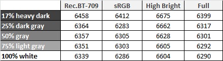

Стабильность цветовой температуры по нескольким точкам серого градиента проверялась в каждом из предустановленных режимов.
Разброс значений не превышает 100-150К, а ближе всего к заветным 6500К подобрался High Bright. Другие режимы от него ушли совсем недалеко.
При настройках Brightness 100% стабильность ЦТ совсем не поменялась. Аналогичные результаты наблюдаются и при уровне яркости в 100 cd/m2. Цветовая температура немного изменилась, но разброс всё тот же. Только после калибровки любым из доступных способов (через встроенный 3D LUT и LUT видеокарты) он уменьшился до 50-100К, что является великолепным результатом.

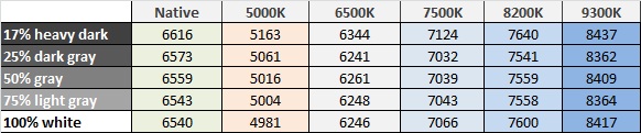

А теперь посмотрим - какова же точность установки цветовой температуры через меню дисплея:
Несмотря на громаднейшие возможности настройки монитора (в том числе цветовой температуры с шагом в 100К) я специально взял уже знакомые значения ЦТ по монитору EA232WMi. Как оказалось – стандарту sRGB лучше всего соответствует режим Native. В нём точка белого равна 6540К, чего не скажешь о выставленных 6500K, где она составляет 6246К. Впрочем, дальше ещё интереснее.
7500K, 8200K, 9300K – чем дальше, тем сильнее отклонение фактических значений от заданных. Только выставленные 5000К отрабатывают себя на все сто. Мягко говоря, очень странное поведение для монитора с такой мощной и мозговитой электроникой.

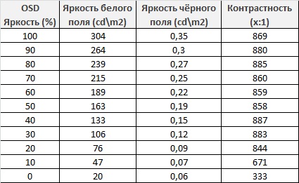

Стабильность контрастности и уровня чёрного
Стабильность контрастности и уровень чёрного проверялись с помощью изменения значения Brightness в диапазоне от 0 до 100 с шагом в 10 единиц.
Максимально высокий коэффициент контрастности сохраняется при яркости от 30 до 100%. Небольшое снижение начинает проявляться при уровне в 20%. Дальше только хуже. После каждых десяти пунктов яркость продолжает резко падать, но точка чёрного меняется слабо. Соответственно, резко падает контрастность изображения, в итоге снижаясь почти втрое.
На основе этих данных я могу только посоветовать - не снижайте яркость ниже 20%, если для вас важно качество изображения. Стоит отметить, что производитель прекрасно знает о специфике своего монитора, а поэтому изначально установленное значение яркости для всех режимов – 21.3 процента (соответствует 80 cd/m2, что является одним из стандартов для просмотра изображения). При дальнейшем снижении цифры окрашиваются в розовый цвет, что вероятнее всего предупреждает пользователя о возможных проблемах с качеством цветопередачи.

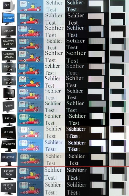

По спецификациям в монитор установлена панель со временем отклика 8 мс, которое было измерено по методу GTG. Скорее всего, подобная цифра стала доступной за счёт применяемого разгона матрицы (Response Improve). По умолчанию он находится во включённом состоянии. На сводной картинке ниже дополнительно предоставлена информация и с выключенным «овердрайвом».
К сожалению, фотокамере не удалось продемонстрировать все положительные стороны применяемого метода ускорения. Только на одной из пяти тестовых картинок заметны четкие различия. В действительности же включение Response Improve серьёзно сокращает шлейфы от всех быстро перемещающихся объектов и на глаз это очень заметно. Отметить при этом каких-либо видимых артефактов я не могу. На мониторе комфортно играть в любые игры, недостатка скорости не ощущается. Считаю, что производитель поступил правильно, когда решил запрятать этот пункт (в положении On) в Advanced меню, до которого дойдут не все. При его отключении монитор явно не мог бы «носить» такую цифру как 8 мс (GTG).

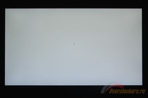

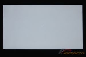

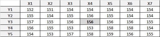

Равномерность подсветки

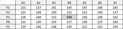

Для изучения равномерности подсветки белого поля я использовал два режима работы монитора. Один без включённой функции ColorComp (Uniformity), второй с ней со значением 5.
Смысл технологии заключается в замере яркости свечения (и прочих характеристик) по нескольким десяткам точек экрана ещё на заводе-производителе. Мне не известно, проводится ли данная процедура с каждым экземпляром или берутся усреднённые данные по целой партии. Факт остаётся фактом – полученная информация вносится в прошивку монитора, после чего умная электроника пересчитывает сигнал для каждой из измеренных точек дисплея для приведения его к определённым цветовым значениям (координатам RGB). Таким образом, уровень свечения и баланс белого на всей площади экрана можно значительно выровнять.
Сразу отвечу на вопрос – «Почему такая маленькая яркость в таблицах?». Это связано с тем, что при активации ColorComp монитор окрашивал выставленное значение яркости при переходе границы в 70%. Как оказалось, подобное предупреждение выдавалось не зря. По полученным данным выяснилось, что при Brightness от 70 до 100 процентов, никаких улучшений на экране не происходит. Только инженерам компании известно, по какому принципу выбран именно этот диапазон. А я решил просто выбрать красивую цифру - 50%.
Без включённой технологии среднее отклонение яркости от значения в центральной точке составило 8.9%, максимальное – 27%. Согласитесь, что обе цифры как-то не соотносятся со статусом PA231W. Но все кардинально меняется при активации Uniformity 5.
Такого, я уверен, вы ещё не встречали ни на одной из простых моделей. Компания NEC – одна из немногих, кто предлагает решение подобных проблем в своей профессиональной линейке. Средний отклонение снизилось до 0.6%, максимальное до 2.6% - феноменальный результат.
Как это сказывается на белом фоне - вы можете оценить по представленным выше изображениям. Основное, что бросается в глаза, равномерность баланса белого на всей площади экрана.

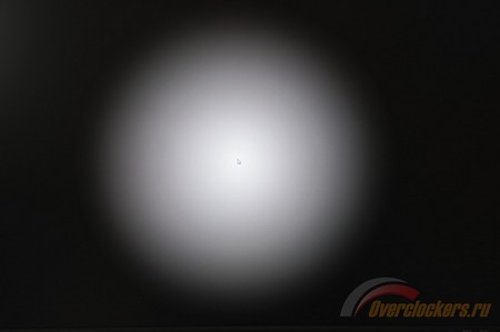

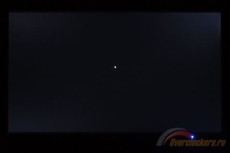

Увы, но на засветку от используемых CCFL ламп технология никак не воздействует. В тёмном помещении при заливке экрана чёрным цветом отчётливо видно четыре высветленных участка по краям матрицы. Больше все это заметно в верхнем правом углу. А самое главное разочарование состоит в том, что даже на EA232WMi, который почти вдвое дешевле, это проблема выражена не настолько сильно. Но здесь стоит отметить, что выраженность данного дефекта сильно зависит от конкретного экземпляра монитора.
