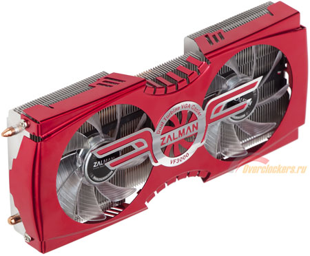

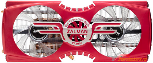

Работая над внешностью VF3000, дизайнеры Zalman постарались на славу: его алюминиевый кожух выглядит просто отлично, причем в любом цвете: и в красном, и в зеленом, и в черном.
По своей компоновке Zalman VF3000 ближе к классическим видеокулерам вроде большинства моделей Arctic Cooling Accelero: он повторяет пропорции видеокарты, стараясь не слишком «раздаваться» в толщину. Но два лишних слота охладитель все равно потребует: его габариты составляют 239 x 98 x 51 мм.
Массу кулера производителю также удалось удержать в рамках разумного: здешние 430 граммов – это меньше, чем весят штатные СО последних «топовых» видеокарт.
Хотя по большинству остальных количественных показателей Zalman VF3000 их заметно опередит: его радиатор выглядит намного солиднее, а за обдув последнего отвечает сразу два 92-миллиметровых вентилятора. Их мы еще подробно рассмотрим позже, пока же остановимся на теплорассеивателе.

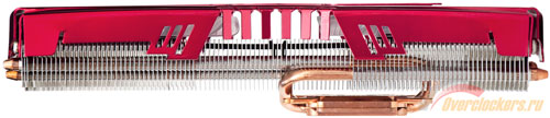

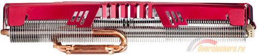

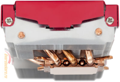

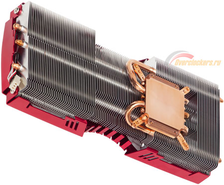

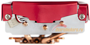

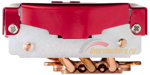

В нем 102 алюминиевые пластины нанизаны на пять шестимиллиметровых тепловых трубок. Последние входят в радиатор через центр и разбиты на две части. Лишь небольшой блок ребер контактирует со всеми трубками, основная их масса довольствуется двумя или тремя. Причем назвать распределение трубок в площади пластин равномерным не получится при всем желании: в большой части радиатора три трубки «кучкуются» по центру, а в маленькой две, наоборот, расставлены по краям:
При этом в ребрах пришлось сделать вырезы. А центральный их блок и вовсе получился укороченным.
В остальном пластины одинаковые: порядка 0.4 мм в толщину, расставлены с интервалом 1.8 мм.

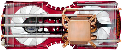

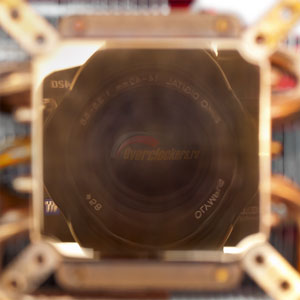

Не уступит последним наш герой и по качеству обработки основания. Оно тут отполировано практически до зеркального состояния:

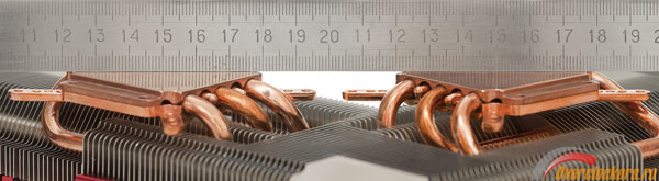

И главное – практически идеально ровное:
