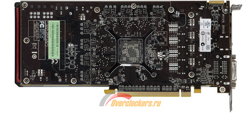

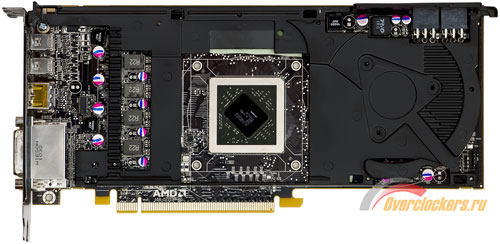

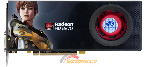

Ко мне попал вот такой экземпляр референсного ускорителя, продающийся под торговой маркой Sapphire:

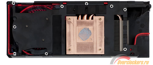

Его штатная система охлаждения крепится к плате аж пятнадцатью винтами. Не буду подробно останавливаться на этой конструкции из небольшого радиатора на трех тепловых трубках (одной восьми- и двух шестимиллиметровых) с турбиной, скрытых под пластиковым кожухом сверху и металлической теплорассеивающей пластиной снизу, – мои коллеги в свое время достаточно хорошо ее рассмотрели.
Мне от штатной системы охлаждения Radeon HD 6870 нужны были только результаты ее эффективности да еще понимание того, что же разработчики карты считают нужным на ней охлаждать.

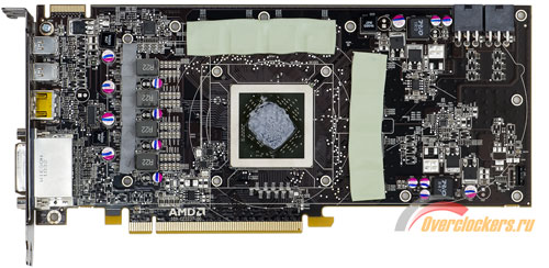

Это GPU, микросхемы памяти и VRM-элементы в передней части платы (на самом деле в большинстве системных блоков они будут располагаться сзади).
Если с чипами GDDR5 все понятно: для них в комплекте есть специальные радиаторы, то вот единственный «мосфетный» подходит исключительно для карт Radeon серии 58xx. Можно было бы снова взять радиаторы из комплекта кулера GELID Solutions ICY Vision Rev.2, но прежде я решил примерить Zalman VF3000A к штатной рамке 6870-го. И его компактное основание отлично вписалось в ее соответствующий квадратный вырез:

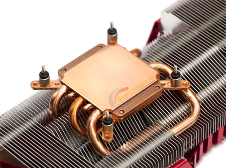

Для этого вкручиваем в соответствующие нашему ускорителю монтажные отверстия специальные двусторонние винтики из комплекта:

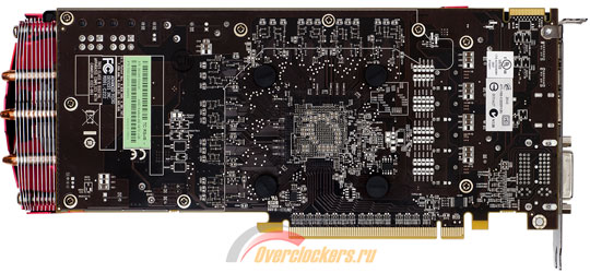

В креплении не используется какой-либо backplate (упорная крестовина, располагающаяся с обратной стороны платы). Но со штатной рамкой изгиба платы можно не опасаться:

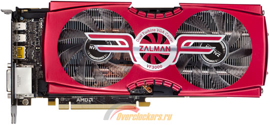

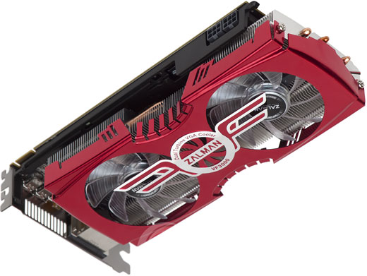

И вот Zalman VF3000A установлен на стендовый Radeon HD 6870.
Кривоват он оказался, конечно... Ну да ладно, это не должно сказываться на его эффективности.

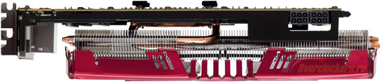

Кулер лишь минимально выступает вверх за пределы платы. А вот его длина действительно велика. VF3000 оптимально подойдет для 270-миллиметровой карты (например, Radeon HD 6950 и 6970, а также GeForce GTX 570 и 580), стендовый же 245-миллиметровый Radeon HD 6870 для него все-таки «коротковат».
Ну, и не сто́ит забывать, что, как и большинство серьезных видеокулеров, Zalman VF3000 потребует два лишних слота за тем, который займет сам ускоритель.
