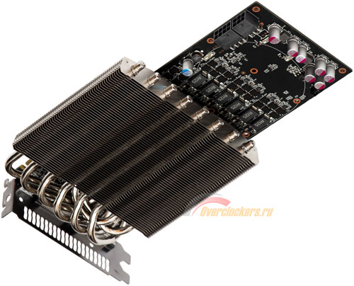

Вот и все, радиатор установлен на плату:

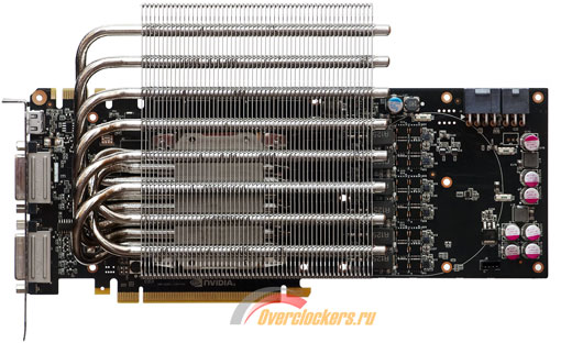

Обратите внимание, сколько свободного места осталось сзади. Так, все VRM-элементы не закрыты кулером. Выступающий за его пределы вентилятор должен отлично обдувать их радиаторы (на фото отсутствуют, так как съемка и реальное тестирование проводились в разное время).
При этом спереди видеоразъемы уже достаточно близко. А сверху Thermalright Shaman так и вовсе выступает на пять сантиметров за пределы платы. Он может помешать установить напротив нее нагнетающий вентилятор, что позволяют сделать многие корпуса.
Но прежде, чем помещать карту в корпус, нужно оснастить кулер вентилятором. Внутри сделать это вряд ли получится из-за большой длины концов скоб его крепления, которые нужно вставлять в специальные отверстия в ребрах радиатора. Впрочем, ничего не мешает заранее одеть скобы на радиатор и в дальнейшем просто их не снимать. При этом переставлять вентиляторы в корпусе можно будет сколько угодно.
В остальном – никаких проблем. Пользоваться скобами удобно. А штатная «вертушка» отлично фиксируется на радиаторе; особенно будучи установленной на комплектные виброизолирующие полоски:

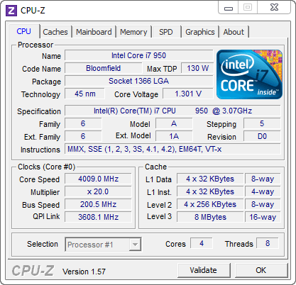

Центральный процессор Intel Core i7 950 был разогнан по базовой частоте до 200 МГц при напряжении 1.30 В с пониженным до 20 множителем. Таким образом, частота работы CPU составила около 4000 МГц.
Множитель оперативной памяти устанавливался в значение «8». В результате стендовая Corsair XMS3 работала в штатном для нее режиме на частоте 1600 МГц при напряжении 1.65 В и задержках 7–7–7–18–1T.
