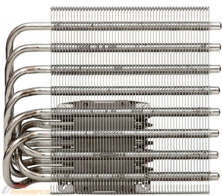

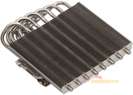

Похоже, после экспериментов с Г-образной компоновкой (Thermalright Spitfire) производитель решил вернуться к более «классическим формам». Shaman будет так же «свисать» с видеокарты вниз, как и большинство других видеокулеров.
Но он не повторяет форму платы, как какие-нибудь Arctic Cooling Accelero XTREME Plus, GELID Solutions ICY VISION Rev.2 или Themalright T-Rad2 (у которого, кстати, новый флагман компании заимствует ориентацию трубок).

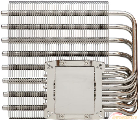

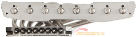

Квадратный Shaman больше похож на Scythe Setsugen 2. Только тепловых трубок, пронизывающих сбоку рассеивающие пластины, тут не четыре, а целых восемь. Это и является основной особенностью тестируемого радиатора.
При этом Shaman далеко не в два раза крупнее упомянутого «японца», его габариты составляют 160 x 140 x 41 мм. У меня есть большие сомнения насчет того, что трубки действительно было необходимо расставлять с сантиметровым зазором – для равномерного прогрева здешних двухсантиметровых в ширину ребер вполне хватило бы тех же четырех-пяти трубок (а шести точно было бы более чем достаточно).
Но, в конце концов, больше – не меньше, зато это точно не станет «узким местом», ограничивающим производительность всего радиатора.
Однако таким «бутылочным горлышком» может оказаться площадь рассеивания радиатора. По сравнению с Thermalright Spitfire она у Shaman заметно уменьшилась – с ≈3600 до ≈3000 см2. Особенно этот факт настораживает в свете того, что конкуренты-то как раз по данному показателю заметно прибавили: тот же Arctic Cooling Accelero XTREME Plus может похвастать почти на 2000 см2 (то есть на 60%) большей полезной площадью. Такая серьезная разница может выйти тестируемому радиатору боком.
На фоне совсем небольшой длины Thermalright Shaman это выглядит удивительно. Его 55 рассеивающих 0.4-миллиметровых алюминиевых пластин расставлены с интервалом в 1.8 мм; весь их массив укладывается по длине в двенадцать сантиметров (то есть штатный 140-миллиметровый вентилятор будет выступать за его пределы). Что мешало добавить еще десяток пластин, доведя полезную площадь радиатора хотя бы до ≈3500 см2, не очень понятно. Это удлинило бы кулер всего на пару сантиметров – он все равно остался бы заметно короче всех своих основных конкурентов. Да и его масса при этом наверняка не вылезла бы за 550 граммов Spitfire (сейчас Shaman весит ровно полкило).

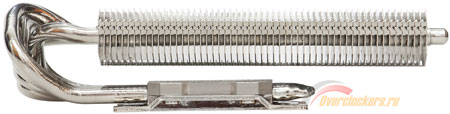

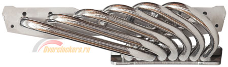

При этом в уменьшении остальных габаритов радиатора его проектировщики не слишком преуспели. Из-за своей ширины в 140 миллиметров на реальной видеокарте он встанет вровень с самыми высокими процессорными системами охлаждения башенной конструкции. Однако больше всего впечатляет его толщина – более четырех сантиметров без учета вентилятора. То есть даже «голый» радиатор потребует два свободных слота после видеокарты. Но я бы не советовал использовать Thermalright Shaman с его не самой внушительной полезной площадью и скромным межреберным расстоянием в пассивном режиме (для этого есть намного более подходящие кандидаты – те же старшие модели Arctic Cooling Accelero), а значит, сюда придется ставить вентилятор.
К счастью, последние три миллиметра высоты радиатора дают лишь замысловато изогнутые трубки (чтобы развести все восемь, их даже пришлось разбить на две группы и перекрестить), 140-миллиметровый вентилятор будет располагаться в 38 миллиметрах над видеопроцессором. Но штатная «вертушка» Thermalright TY-140 обладает толщиной 27 миллиметров, с ней вся конструкция все равно «вылезет» за шесть сантиметров. А это значит, что Shaman потребует три (!) свободных слота после видеокарты (то есть, например, на материнской плате формата microATX не позволит установить больше ничего).
«Сэкономить» один из них позволит лишь замена штатного вентилятора на «тонкий» 12-миллиметровый (например, такие «стодвадцатки» есть в ассортименте Scythe). К слову, между основанием и блоком ребер он здесь не поместится.

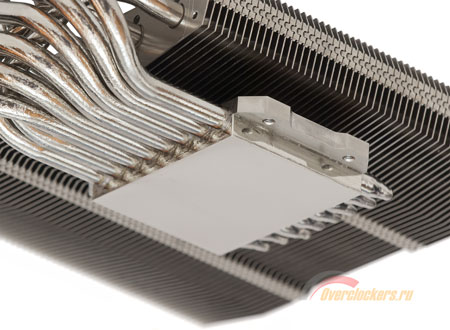

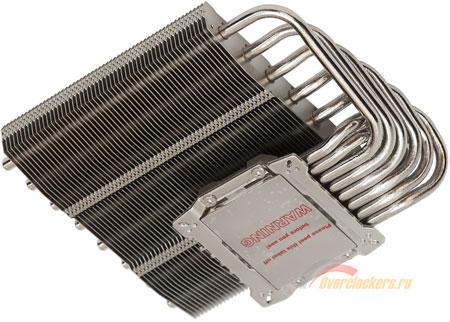

Восемь трубок, равномерно распределенных в площади ребра, – это прекрасно. Но выделяемое видеопроцессором тепло еще нужно на них передать.
