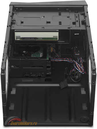

Сборку производим почти что ровно в обратном порядке: сначала жесткие диски, затем привод, далее материнская плата с картами расширения и лишь в самом конце – блок питания.

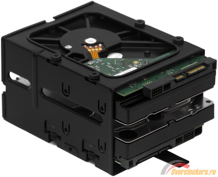

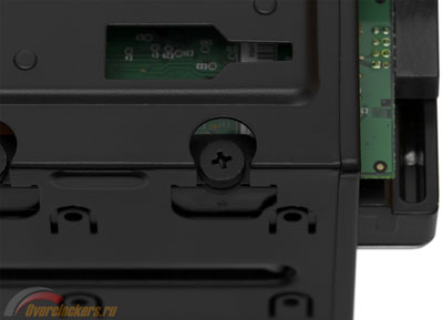

Винчестеры предлагается прикручивать к корзине, используя монтажные отверстия в их днище. При этом они должны контактировать с ней через резиновые прокладки (тут используются специальные удлиненные винты из комплекта корпуса).
Соответственно один из HDD устанавливается вверх ногами:
Только вот винчестеры все равно соприкасаются с тесной корзиной в других местах. В такой ситуации было лучше жестко их там зафиксировать. Впрочем, забегая вперед, скажу, что никаких посторонних звуков это не провоцирует.
Между HDD в корзине более сантиметра свободного пространства, фронтальный вентилятор должен без проблем справиться с их охлаждением.

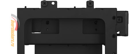

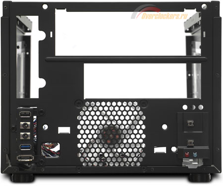

Непонятно, зачем для установки внешних устройств производитель предлагает снять переднюю панель (она держится на защелках и действительно очень легко демонтируется). Наверное, чтобы каждый пользователь увидел, как аккуратно оформлены порты и элементы управления корпуса :).

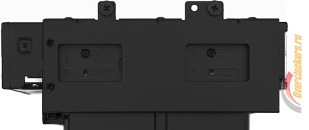

В установке привода есть другая тонкость. Здесь уже без намагниченной отвертки обойтись будет сложно: с правой стороны монтажные отверстия труднодоступны. Причем, именно по ним однозначно определяется выравнивание устройства с передней панелью. Слева отверстий множество, можно «не угадать»:

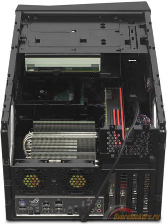

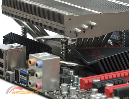

Процессорный радиатор пришлось установить на нее заранее. Чтобы система охлаждения CPU точно поместилась в корпусе, ее высота не должна превышать 90 мм. Такую еще нужно постараться найти. Мне не хотелось ограничиваться каким-нибудь не слишком серьезным Scythe Big Shuriken. А из тех суперкулеров, к которым у меня есть доступ, самым низким является Thermalright AXP-140 с его 70-миллиметровым радиатором. Только вот со стандартным 25-мм вентилятором это будет 95 мм, на полсантиметра больше, чем нужно.
Впрочем, Thermaltake приводит в руководстве пользователя Armor A30 фотографии своего кулера ISGC-400, а он обладает такой же высотой, как AXP-140. Поэтому я все же решил начать с последнего. Даже несмотря на то, что в отсутствие подходящего крепления каждая установка данного кулера на LGA 1366 – это страх и ужас.
Даже если не получится одеть на него вентилятор, процессорный радиатор окажется в непосредственной близости от «вертушки» блока питания (его под верхним вытяжным вентилятором в тестируемом корпусе сто́ит устанавливать только этой са́мой «вертушкой» вверх, благо монтажные отверстия позволяют). Возможно, даже для горячего четырехъядерника удастся подобрать режим работы, для которого хватит и такого охлаждения.
Конечно, в корпусе, где все воздушные потоки в районе процессорного разъема направлены в сторону от него, лучше всего смотрелся бы кулер с нижнерасположенным вентилятором, дующим вверх. Но и Noctua NH-C14, и GlacialTech Siberia даже в отсутствие верхнего вентилятора заметно выше десяти сантиметров, они в Thermaltake Armor A30 заведомо не поместятся.

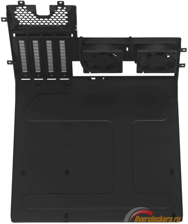

Определившись с кулером и установив его на плату, водружаем последнюю на поддон. В него уже вкручены шестимиллиметровые стойки, остается только привинтить к ним материнку (а «безотверточная» центральная стойка поможет ее заранее там зафиксировать), и можно задвигать поддон в корпус.
При этом лучше заранее подключить все провода, иначе потом сделать это будет проблематично.
И все равно кое-куда дотянуться было непросто. К счастью, в случае с элементами управления корпуса мне очень помог разъем Asus Q-Connector.
Лишь с внешним портом USB 3.0 не возникает ни малейших проблем – он подключается к задней панели платы. Это именно для его вывода из корпуса предназначено не самое аккуратное отверстие справа вверху в его задней панели.
