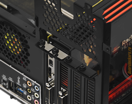

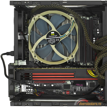

На фотографии выше в корпусе уже установлен графический ускоритель. На системе крепления карт расширения в Thermaltake Armor A30 сто́ит остановиться подробнее.
Их монтажная планка вынесена наружу, там они к ней и привинчиваются. А чтобы пользователей не раздражала уродливая дыра в задней панели корпуса, производитель предусмотрел для нее заглушку, которая также прикручивается к задней панели Armor A30, только на этот раз винтом с накатанной головкой.
Что касается ме́ста для карт расширения, то тут у тестируемого корпуса все хорошо. В нем без проблем разместятся платы длиной до 350 мм (этого хватит даже самым длинным графическим ускорителям, включая Radeon HD 5970).

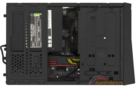

Правда, в остальном материнской плате в Thermaltake Armor A30 не слишком просторно. С каждой стороны до какой-либо внутренней конструкции корпуса – всего пара сантиметров. Впрочем, для ящика такого форм-фактора это еще не слишком плохо.

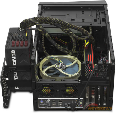

На фотографии выше в корпусе уже присутствуют провода блока питания. Действительно, с ним внутри подключить что бы то ни было не представляется возможным.
Поэтому после того, как прикрутишь его к рамке крепления, приходится сначала подвести питание ко всем компонентам, и лишь потом можно помещать БП в корпус.

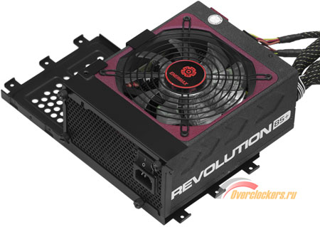

Но вот уже в этом вопросе (все же далеко не самый крупный Thermaltake Armor A30) демонстрирует удивительное дружелюбие по отношению к пользователю. Начнем с того, что ограничения на длину блока питания минимальны.
БП-рекордсмены длиной свыше 25 см сюда не влезут, но, например, стендовый 190-миллиметровый Enermax без проблем разместился в тестируемом корпусе. При этом не самый короткий 18-сантиметровый привод Pioneer даже можно было дополнить длинным контейнером для жесткого диска (например, Scythe Quiet Drive с его 198 мм).
Все лишние провода свободно разместились в передней части корпуса, чтобы не мешать охлаждению процессора и видеокарты в основном отсеке.
Внимательные читатели на предыдущих фотографиях наверняка рассмотрели вентилятор, все-таки присутствующий на радиаторе CPU. Действительно, после первой установки блока питания я с радостью обнаружил, что от AXP-140 его отделяет все же чуть более двух сантиметров.
Поэтому, пусть и впритык, но «стосороковка» Thermalright TY-140 там поместилась. Она устанавливалась на выдув.

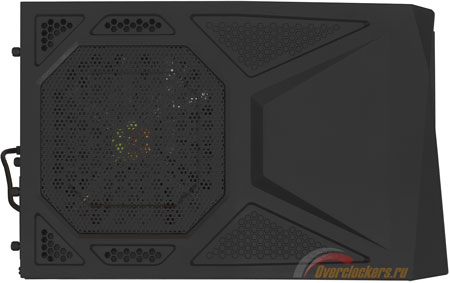

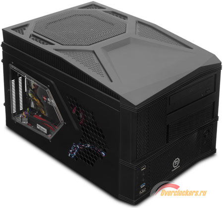

Осталось закрыть крышку (разумеется, не забыв подключить питание верхнего вентилятора), и стенд готов:
