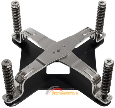

Как вы помните, AXP-140 поставляется только с креплением для Intel LGA 775. К счастью, основания радиаторов Thermalright имеют похожую конструкцию, и существует несколько фирменных креплений под разъем с 1366 контактами разной степени универсальности. В том числе и специализированное – для радиаторов серии AXP. Но у меня был лишь LGA1366 Bolt-Thru-Kit первой ревизии. Он состоит из backplate, прижимной пластины и четверки подпружиненных винтов:

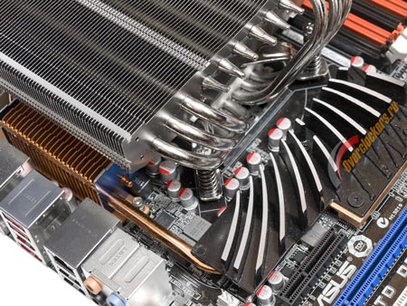

То с другой они буквально погребены под радиатором. При этом головки винтов практически в него упираются, что еще более затрудняет к ним доступ. В довершение ко всему они круглые, а значит, тут не поможет и гаечный ключ. Закручивать и откручивать винты приходится руками (до определенного момента) и плоскогубцами (в конце).

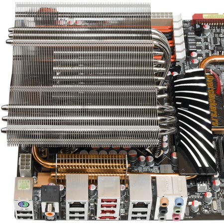

Но в результате радиатор установлен, и это главное. На следующей фотографии видно, насколько он выступает за материнскую плату (на стендовой Asus P6TD Deluxe центр процессорного разъема располагается в 67 мм от края платы):
Перекрывает AXP-140 и два первых слота для памяти. Под тестируемым радиатором не получится установить оснащенные высокими радиаторами модули SDRAM (вроде Corsair Dominator). Но со стандартными «планками» памяти проблем быть не должно.

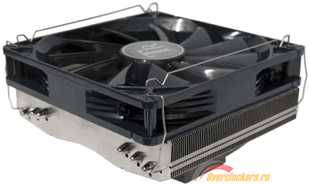

Вентилятор на Thermalright AXP-140 фиксируется при помощи комплектных скоб. Эти удобнее, чем у Noctua, вставляются с двух сторон в специальные отверстия в радиаторе и отлично там держатся. Вдобавок они универсальные, поддерживают как 120-, так и 140-мм «вертушки». А второй набор дырок рассчитан на «толстые» 38-миллиметровые вентиляторы:
