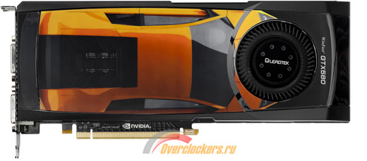

Мне достался вот такой экземпляр референсного NVIDIA GeForce GTX 580, продающийся под торговой маркой Leadtek:
У многих пользователей могут возникнуть проблемы уже с тем, чтобы снять с нового флагманского ускорителя NVIDIA штатную систему охлаждения. В ее креплении используются винты под внутренний шестигранник. Причем затянуты они, что называется, от души; вряд ли получится открутить их простой маленькой отверткой с прямым шлицем. А суммарно в креплении референсного кулера используется более 20 винтов.

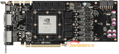

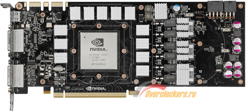

Как и во всех высокопроизводительных графических ускорителях последнего времени, это видеопроцессор, микросхемы памяти и полевые транзисторы системы питания в задней части платы (на самом деле в большинстве системных блоков она будет располагаться спереди):
Если с GPU и чипами GDDR5 все ясно, то для VRM-элементов GeForce GTX 580 подходящих радиаторов не нашлось даже в обширном комплекте Scythe Setsugen 2. Их пришлось снова позаимствовать у кулера GELID ICY VISION Rev.2.

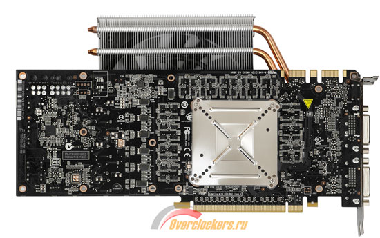

Крепим вспомогательные радиаторы при помощи штатной термолипучки:
И можно переходить к установке самого кулера. Для GeForce GTX 470, 570 и 580 нам понадобятся монтажные отверстия B1 на тех же прижимных планках. Поэтому «перекидываем» их из положения A в B:
И можно водружать кулер на GPU (а точнее, наоборот), не забыв предварительно нанести на его подошву термоинтерфейс.

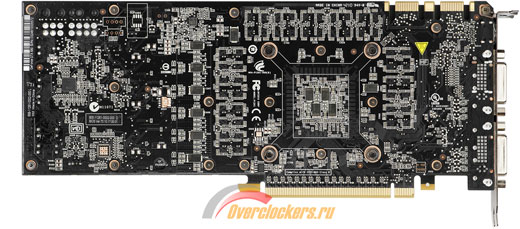

Здесь уже пригодятся более длинные винты из комплекта. К сожалению, проблему с «центровкой» кулера, карты и backplate они не решают – «нанизать» на них все три слоя этого «бутерброда» оказалось так же сложно, как и в случае с Radeon HD 6870.
Но все же плюсы крепления Scythe Setsugen 2 перевешивают этот недостаток. Оно достаточно надежное и обеспечивает отличный прижим.

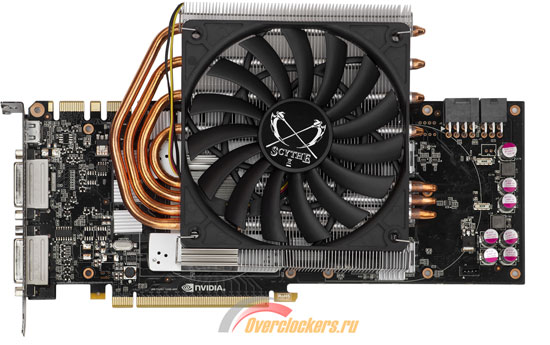

Плата 580-го заметно длиннее, чем у Radeon HD 6870 (270 мм против 245 мм), да и GPU на ней расположен немного ниже и ближе к задней панели. Поэтому тут тестируемый кулер не перекрывает разъемы питания.
На этот раз не повезло второму коннектору для мостика SLI:
Вот и на эту видеокарту кулер установлен, можно переходить к тестированию.

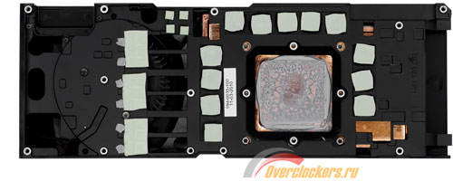

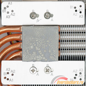

К слову, подошва Scythe Setsugen 2 действительно слишком мала, чтобы целиком накрыть теплораспределитель GeForce GTX 580. Ну, хоть ровная: отпечаток GPU на ней (и наоборот) получился очень неплохим:
Но это не отменяет того факта, что приставки «супер-» ему теперь не видать :). Последняя часть тестирования – на GeForce GTX 460 – может лишь позволить кулеру закрепиться в статусе «крепкого середнячка».
