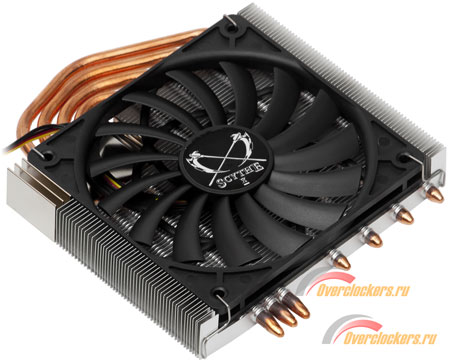

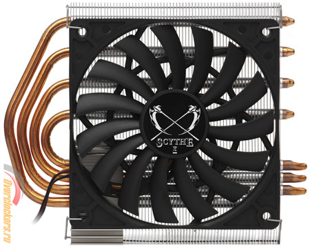

Радиатор Scythe Setsugen 2 почти квадратный. А его габариты позволили разместить здесь большой 120-миллиметровый вентилятор. Зато – всего один.
Это тонкая (12 мм) «вертушка» Scythe Slip Stream Slim. Не так давно мы уже встречали подобную в обзоре низкопрофильного процессорного кулера Big Shuriken данного производителя. Данная конкретная модель с маркировкой SY1212SL12H-V отличается лишь способом подключения и чуть большей скоростью вращения (а точнее, диапазоном ее регулировки). Она не поддерживает ШИМ-управление и оснащена стандартным трехконтактным разъемом для подключения к материнской плате. Но вынесенный ручной регулятор позволяет понизить ее обороты со штатных 2000 до 800 RPM. При этом вентилятор должен «прокачивать» 45.47 и 19.4 кубических фута воздуха в минуту, а уровень производимого им уровня шума – не превышать 33.67 и 19.53 дБА (соответственно).
В остальном перед нами все та же черная 15-лопастная крыльчатка на фигурной рамке:
Да и принцип крепления вентилятора тут тот же: его прижимают к радиатору компактные стальные скобы, не выступающие за пределы всей конструкции.
Кроме того, вентилятор утоплен в радиатор. Все это позволило удержать толщину кулера в пределах 33 мм. В отличие от многих своих конкурентов, Scythe Setsugen 2 занимает лишь один слот после видеокарты.

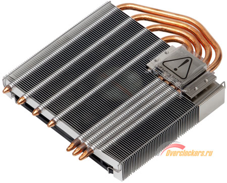

Правда, остальные его габариты из-за использования 120-миллиметрового вентилятора уже не так скромны: 176 x 139 мм. И если длина кулера могла даже быть побольше, то по ширине почти 14-сантиметровый радиатор будет заметно выступать за пределы видеокарты. Это помешает его использованию во многих компактных корпусах и даже в некоторых обычных «башнях» с вентилятором на боковой панели напротив карт расширения.
В то же время масса Scythe Setsugen 2 выглядит нормальной для современного видеокулера (особенно с учетом типа его крепления, использующего backplate), она составляет 435 граммов. Даже некоторые «референсные» охладители топовых ускорителей и то тяжелее.

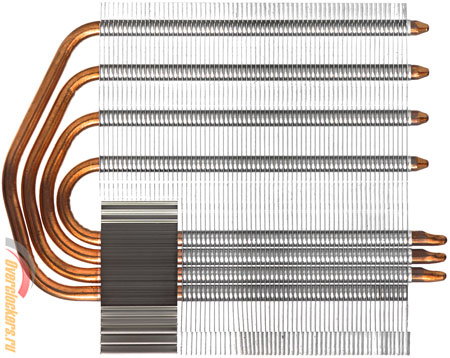

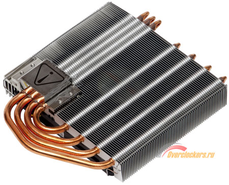

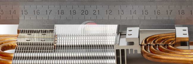

В остальном перед нами типичная современная конструкция, состоящая из никелированного теплосъемника, четырех медных тепловых трубок и массива алюминиевых рассеивающих пластин. Последние нанизаны на оба конца трубок. Правда, длины внешней из них для этого не хватает, так как ей приходится огибать все остальные.
Конечно, две крайние трубки вполне можно было провести над внутренней парой. Но, видимо, производителю было легче сделать одно из ребер радиатора особенным (с семью горлышками под трубки вместо восьми), чем гнуть трубки по двум осям. Тем более что уложены они с той стороны очень плотно, четвертая подряд вряд ли улучшила бы прогрев ребер. Да и длина кулера, напоминаю, и так весьма скромная, ее уменьшение еще на полтора сантиметра ничего бы не дало.
Противоположные концы тепловых трубок равномерно распределены в радиаторе. Это практически обязательное условие для качественного прогрева сантиметровых в ширину тонких пластин Scythe Setsugen 2.
Толщина ребер кулера – около 0.3 мм. Расстояние между соседними – порядка 1.5 мм. Это позволило уложить в 120 мм ширины радиатора целых 68 пластин и довести его полезную площадь до ≈2200 см2.
Конечно, последнее значение выглядит уже не слишком впечатляющим на фоне текущих лидеров воздушного охлаждения видеокарт. Но это издержки форм-фактора, выбранного производителем.
Он как мог старался компенсировать упомянутое слабое место своего продукта. Так, радует качественный контакт ребер и трубок: в дополнение к упомянутым «горлышкам» на трубках можно даже обнаружить что-то похожее на припой.
Налицо очевидный прогресс по сравнению с тем же Big Shuriken, где производитель просто уложил трубки снизу.

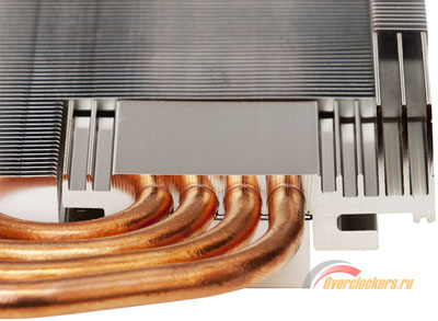

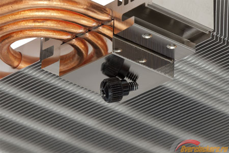

А вот по конструкции основания перед нами типичный Scythe образца «до Ninja 3». Поначалу кажется, что у кулера и тут все хорошо: трубки контактируют с традиционным дополнительным маленьким радиатором через аккуратные желобки:
Только вот в подошве, как обычно, такие сделать забыли. И хотя трубки к этой пластине припаяны, право слово, лучше бы было наоборот!
Кроме того, вы только посмотрите на ее толщину! В Scythe Setsugen 2 охлаждаемую микросхему отделяет от трубок более сантиметра.
При этом остальные габариты подошвы радиатора, наоборот, невелики. Этот квадрат со стороной 29 мм не покроет и половины теплораспределителя последних «топовых» видеокарт NVIDIA GeForce.
Ну, хотя бы с AMD/ATI Radeon все должно быть нормально: трубки в основании кулера уложены довольно плотно, с интервалом порядка полутора миллиметров. Вкупе с огромной толщиной подошвы это должно позволить им равномерно прогреваться даже при использовании на самом маленьком кристалле GPU.
Как всегда у Scythe, на высоте и качество обработки основания Setsugen 2. На нем можно заметить следы фрезы, но тактильно они не ощущаются и не помешали отполировать подошву радиатора практически до зеркального состояния.
Но главное, что она ровная:
