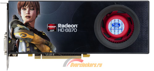

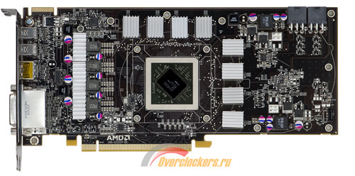

Мне достался вот такой экземпляр референсной карты, продающийся под торговой маркой Sapphire:
Его штатная система охлаждения крепится к плате аж пятнадцатью винтами. Не буду подробно останавливаться на этой конструкции из небольшого радиатора на трех тепловых трубках (одной восьми- и двух шестимиллиметровых) и турбины, скрытых под пластиковым кожухом сверху и металлической теплорассеивающей пластиной снизу, – мои коллеги в свое время достаточно хорошо ее рассмотрели.
Мне от штатной системы охлаждения Radeon HD 6870 нужны были только результаты ее эффективности, да еще понимание того, что же разработчики карты считают нужным на ней охлаждать.

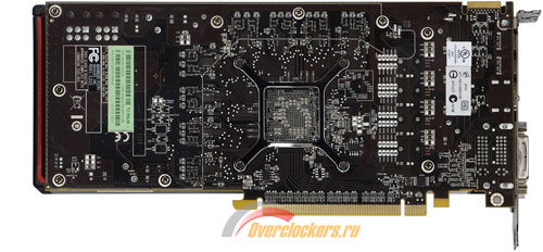

Это GPU, микросхемы памяти и VRM-элементы в передней части платы (на самом деле в большинстве системных блоков она будет располагаться сзади).

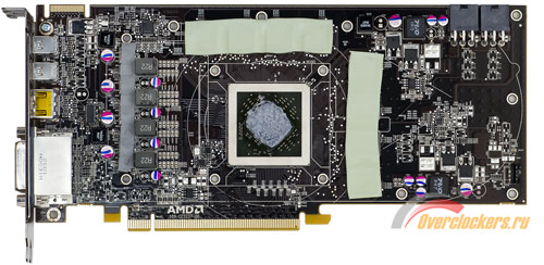

В комплекте кулера подходящие вспомогательные радиаторы нашлись без проблем. Сложностей не возникло даже с VRM, хотя сюда не подошел специальный теплорассеиватель для элементов преобразователя питания, поставляемый с кулером. Он предназначен только для Radeon HD 5870 (по сравнению с ним на картах шестой серии изменилось расстояние между монтажными отверстиями для VRM-радиатора). На Radeon HD 6870 такой даже не помещается по ширине между дросселями и конденсаторами, окружающими здесь ряд полевых транзисторов.
Все радиаторы клеились на комплектную же термолипучку.

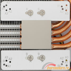

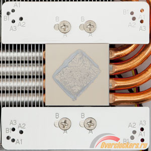

Для этого первым делом к его основанию нужно прикрутить прижимные планки (или рамку – в зависимости от того, на какую видеокарту вы устанавливаете кулер).
Планки можно установить в двух положениях: A и B. Первому соответствует целых три набора монтажных отверстий (и еще один – второму). Для Radeon HD 6870 нам понадобятся как раз A2:

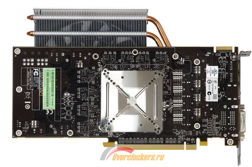

Остается только прикрутить сам радиатор к видеокарте (разумеется, заранее нанеся на GPU термоинтерфейс).
Еще один нюанс крепления Scythe Setsugen 2: для видеокарт AMD/ATI нужно использовать те винты, что покороче.

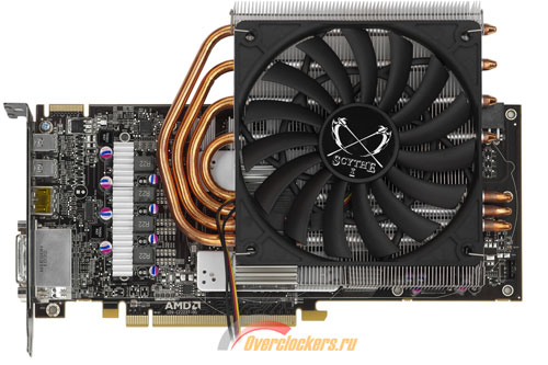

Но главная сложность не в этом, а в том, чтобы совместить радиатор, карту и backplate. Мне это удалось не сразу. Но в итоге радиатор был установлен. Его крепление обеспечивает надежный равномерный прижим и, благодаря использованию упорной крестовины, не изгибает плату.
Из-за своей большой ширины кулер заметно выступает вбок за пределы видеокарты стандартной ширины. Ну, хотя бы не назад, как Arctic Cooling Accelero XTREME Plus. Хотя на более коротких ускорителях, чем 245-миллиметровый Radeon HD 6870, он может лишиться и этого своего преимущества.
Зато со стороны видеовыходов всегда будет раздолье. Производитель специально отмечает, что Scythe Setsugen 2 не блокирует разъемы для мостиков CrossFire/SLI ни на одной из поддерживаемых карт.
Любителям тандемов из двух ускорителей пригодится и малая толщина кулера. Напоминаю, что он, как и большинство «референсных» систем охлаждения видеокарт потребует всего один лишний слот расширения.

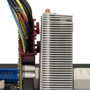

Малая толщина кулера достигается, в том числе, за счет близкого прилегания рабочего тела радиатора к плате. И в некоторых случаях, как, например, на стендовом Radeon HD 6870, он может мешать подвести к видеокарте питание. Точнее, подключение-то еще было не слишком затруднено, а вот отогнуть защелку, чтобы вытащить один из коннекторов, впоследствии оказалось непросто:
