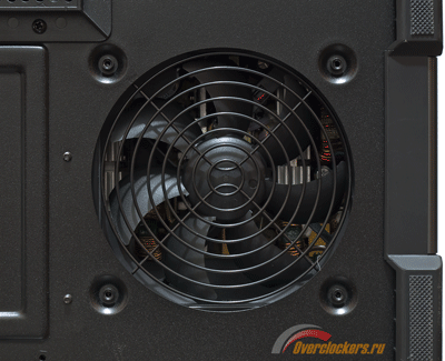

Сверху привлекает внимание лишь крупная перфорация, за которой проступают контуры стандартной SilverStone-овской рамки пылевого фильтра 180-мм вентилятора. Большой вентилятор в маленьком корпусе? Неожиданно. Впрочем, если снабжаешь маленький корпус 600-ваттным блоком питания, нужно быть готовым отвести и рассеять сравнимое количество тепла.
К слову, материнская плата форм-фактора Mini-ITX ограничена квадратом 170 x 170 мм, она на сантиметр меньше вентилятора по каждому измерению :).

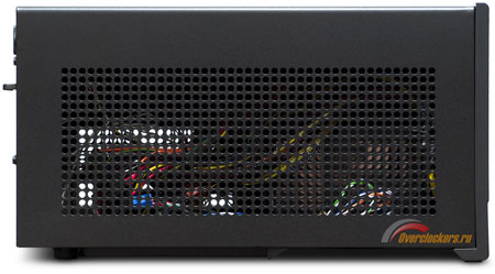

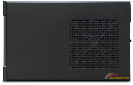

Слева на боковой панели – еще более крупная решетка. Эта предназначена для видеокарты. Действительно, вентилятор у современного ускорителя (особенно нереференсного дизайна) может располагаться где угодно.
Только вот что делать, если их два? Или три, как на некоторых «экстремальных» системах охлаждения Arctic Cooling? Пылевой фильтр-то в комплекте лишь один. И отдельно дополнительные не продаются. А учитывая его фиксированные размеры и ширину, в точности соответствующую расстоянию от кожуха типичного референсного двухслотового кулера видеокарты до ближайшей боковой стенки корпуса, можно сказать, что фильтр и воздуховод рассчитаны только на такие ускорители. Не самое универсальное решение, но спасибо и на этом.

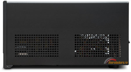

С противоположной стороны тоже не обошлось без вентиляционной перфорации. Тут решеток целых две – в районе процессорного разъема (чтобы кулеру CPU было куда выдувать воздух) и вблизи от блока питания. Он расположен в SilverStone Sugo SG07 в передней части корпуса вентилятором вниз. И выдувается из него воздух как раз вправо (если смотреть спереди). Воздуховоды здесь не нужны, т.к. огромный вентилятор сверху, работающий на вдув, создает в корпусе заметное положительное давление. Воздух и так будет стремиться из него выйти, используя буквально все щели.
«Процессорная» боковая перфорация дополняется еще одной снизу. Посмотрите, как заботливо она отделена перегородкой от установленного на вдув вентилятора блока питания. SilverStone – один из немногих производителей, которые продумывают потоки воздуха внутри корпуса. Правда, с видеокартой вышел конфуз: даже с воздуховодом ее турбина будет засасывать тот же воздух, который только что выдул через остальную часть перфорации большой верхний вентилятор.

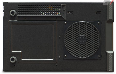

Зато при этом все должно быть в порядке с защитой от пыли – достаточно оснастить фильтрами «воздухозаборники» всех вентиляторов. Два мы уже нашли, осталось убедиться, что пылевым фильтром оснащена и нижняя перфорация, из которой тянет воздух «вертушка» блока питания.
И это, к счастью, так. Пластиковая рамка с противопылевой сеткой прикручена снизу четырьмя винтами. Обслуживать фильтр будет не слишком удобно, но хорошо, что он там вообще есть. Кроме упомянутой рамки, вентилятор защищает «гриль» самого́ блока питания. Симпатичный такой, черненький :).

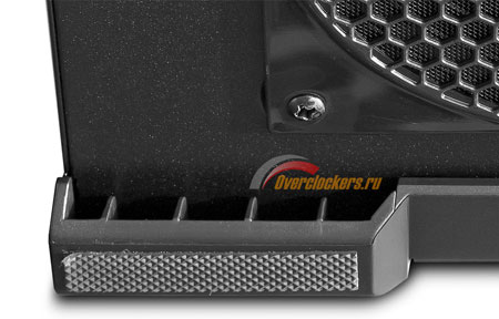

Для того, чтобы блок питания не «задохнулся», ножки корпуса должны поднимать его на достаточное расстояние над поверхностью, куда установлен SG07. Тех двух сантиметров, что обеспечивают штатные подставки седьмого Sugo, должно хватить. Разве что на ковровое покрытие с высоким ворсом корпус лучше все же не ставить.
Спереди роль ножек играют пластиковые выступы с наклеенной снизу полоской эластичного материала.
А сзади – уже привычные для компьютерного корпуса ножки из плотной резины:

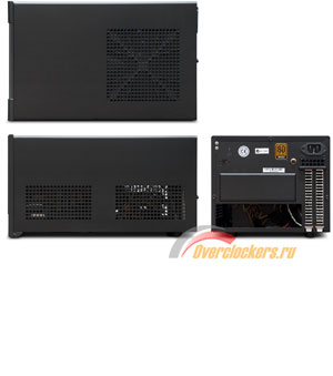

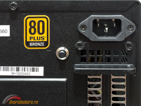

Правый верхний угол задней панели SilverStone SG07 вообще насыщен элементами. Тут и разъем питания БП (кнопка его включения отсутствует). Здесь же (вот она где!) – кнопка сброса. Ну, и для полноты картины, рядом разместилась наклейка, свидетельствующая о соответствии комплектного блока питания стандарту «80 Plus Bronze». Правда, она там плохо держалась и постоянно отваливалась. Пришлось приклеить суперклеем :).
Если справа тесно, то в левом верхнем углу задней панели корпуса вольготно расположился лишь переключатель режимов работы единственного вентилятора в корпусе. Эта 180-мм «вертушка» может крутиться со скоростью 700 или 1200 RPM.
Обратите внимание на текстуру задней стенки. Кроме передней панели корпуса, все остальные его элементы выполнены из стали. С таким вот интересным шероховатым покрытием. На нем не слишком заметны отпечатки пальцев, но пыль оно собирает отлично.

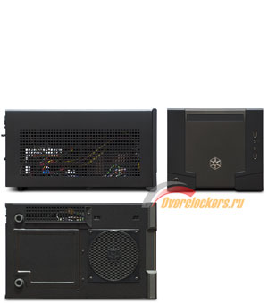

На этом завершаем внешний осмотр SilverStone Sugo SG07, самое время заглянуть внутрь. Но прежде, как всегда, фотографии тестируемого корпуса со всех сторон:
