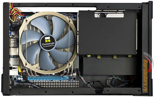

Начинаем сборку с установки в корпус материнской платы. Она здесь привинчивается четырьмя винтами по углам к уже вкрученным в поддон стойкам.
Систему охлаждения CPU (а если она большая, то и модули памяти) лучше установить заранее – сделать это в корпусе может не получиться.

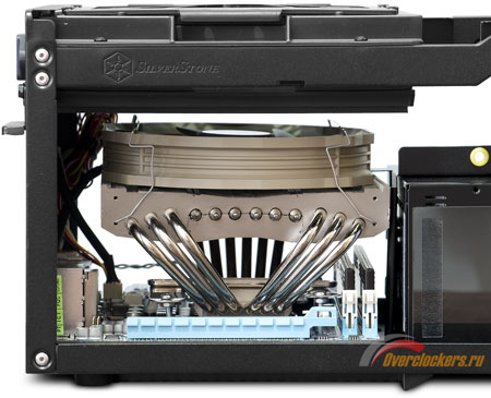

Чтобы поместиться под верхним 180-мм вентилятором, процессорный кулер в Sugo SG07 должен иметь высоту не более 115 миллиметров. А кроме того он может выступать за пределы материнской платы лишь сверху – не более, чем на три сантиметра. В задней панели корпуса присутствует небольшая выштамповка для него, но чисто символическая – она обеспечивает внутри от силы пару-тройку миллиметров дополнительного пространства.
Стендовый Thermalright AXP-140 даже с установленным вентилятором не выше 100 миллиметров. Только плохо то, что из-за не самого удачного расположения процессорного разъема на Gigabyte GA-H55N-USB3 он все же немного выступает вперед за материнскую плату. В результате 140-мм вентилятор получилось установить на радиатор только с небольшим сдвигом – виноват нависающий сверху выступ крепления корзины жесткого диска:
А близость на стендовой плате сокета к слоту PCI-E, в свою очередь, может помешать совместить на ней башенный кулер с дискретной видеокартой. Хотя в принципе, в SilverStone Sugo SG07 по высоте поместится и башенная система охлаждения CPU, достаточно удалить из корпуса верхний вентилятор. Если при этом ориентировать кулер на выдув в сторону боковой панели, то охлаждение процессора может и не слишком пострадать. Но без корпусных вентиляторов мощную систему лучше все-таки надолго не оставлять, и такой вариант следует рассматривать лишь как временный, пока не найдете подходящую систему охлаждения CPU топ-конструкции.

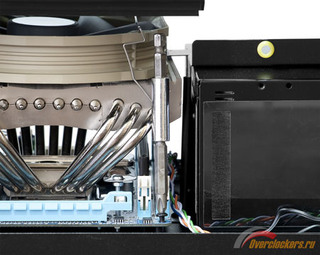

Установить плату в корпусе можно и не снимая верхнюю «стовосьмидесятку», но это будет непросто. Да и для того, чтобы прикрутить материнку, придется искать короткую отвертку с тонкой ручкой.

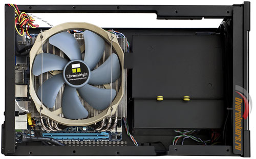

А вот если вентилятор демонтировать (его рамка прикручивается сверху к шасси тремя винтами), то доступ в центральный отсек заметно облегчается:

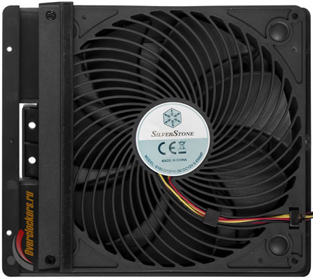

Во избежание попадания в него проводов, снизу вентилятор прикрыт еще одной решеткой. Она пластиковая, выглядит достаточно интересно:

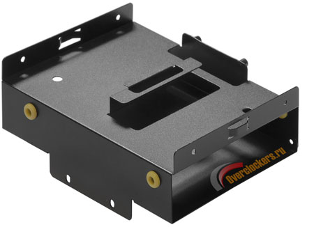

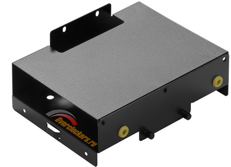

На фотографии выше, кроме того, в корпусе отсутствуют корзина жесткого диска и планка крепления привода. Вторая крепится так же, как и вентилятор, а процесс демонтажа первой уже описывался. Здесь дополнительно упомянем лишь, что с другой стороны два штырька корзины входят в специальные монтажные отверстия в корпусе, контакт в этом месте осуществляется через мягкие силиконовые прокладки.
3.5”-жесткий диск устанавливается внутрь, он крепится к корзине при помощи нестандартных длинных винтиков и контактирует с ней через такие же желтые прокладки.
А снизу дополнительно можно прикрутить пару 2.5”-накопителей. Здесь уже какая-либо виброизоляция не предусмотрена. В целом это правильно: SSD вообще не содержит движущихся деталей, да и «ноутбучные» винчестеры обычно обладают намного более спокойным нравом, чем их «настольные» собратья.

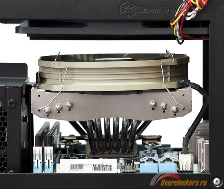

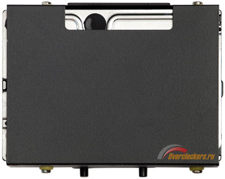

Корзина выполнена почти в точности по размерам жесткого диска, но все же он выступает из нее с обеих сторон на пару-тройку миллиметров:
И в результате еще более перекрывает радиатор CPU. Чтобы подключить жесткий диск, мне пришлось снова немного сдвинуть процессорный вентилятор в сторону задней панели:
