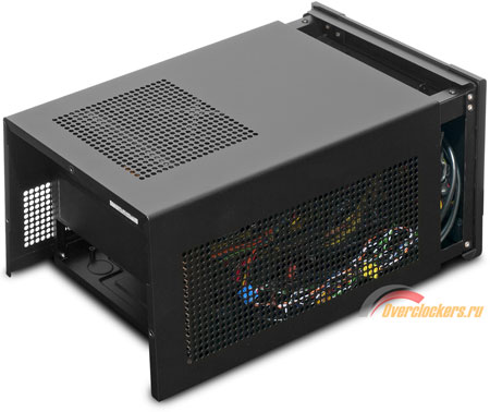

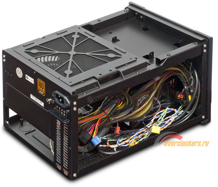

Как и в случае с большинством подобных «ящичков», верхняя и боковые панели SG07 представляют единое целое. Эта крышка прикручивается сзади тремя винтами. Накатанными головками не оснащены ни они, ни какие другие в корпусе.

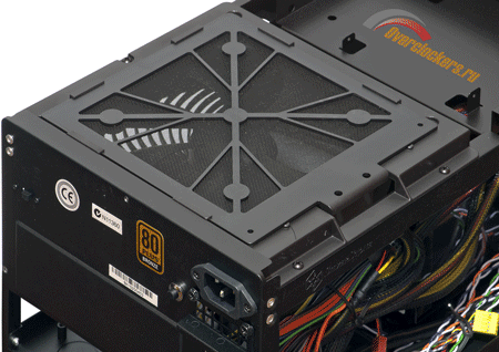

Но вот крышка снята, можно попробовать рассмотреть внутреннее строение SilverStone Sugo SG07. Впрочем, если наверху еще понятно, что сзади – 180 мм вентилятор, прикрытый пылевым фильтром, а спереди – место для установки привода (кстати, для такого маленького корпуса пространство здесь используется не слишком рационально), то снизу из-за мешанины проводов просто решительно ничего не видно.
Кстати, пылевой фильтр легко снимается – он просто выдвигается в сторону. Жаль только, что для этого нужно сначала удалить крышку самого SG07.
А еще под ней (вне зависимости от того, есть ли в корпусе маленькое окошко на правой боковой панели) не видно, что корпус черный и изнутри тоже. Эстеты будут довольны.

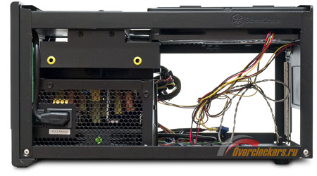

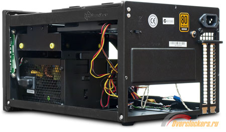

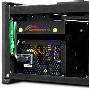

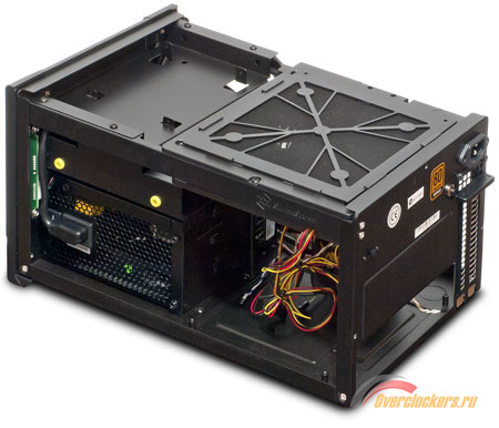

Если Sugo SG07 перевернуть, то «видимость улучшается». Хотя из отсека материнской платы скопление проводов никуда не делось (с ними мы будем разбираться уже при сборке). Но теперь хотя бы понятно, что спереди снизу располагается блок питания. Кстати, его габариты лишь немногим меньше стандартных 140 x 150 x 86 мм. Зачем было городить огород с кастомным БП – неясно. Разместили бы планку его крепления за этой са́мой левой боковой панелью – и дело с концом...
Над блоком питания – отсек для жесткого диска. Он съемный, прикручивается к монтажной рамке привода (также съемной, кстати) двумя винтами, а в их отсутствие выдвигается вбок. Над этой своеобразной корзиной аккуратно проложены силовой кабель блока питания и провода́ панели быстрого доступа.
В заключение отметим, что стальное шасси корпуса вкупе с его небольшими размерами обеспечивает всей конструкции более чем достаточную жесткость. А с одетой крышкой седьмой Sugo и вовсе воспринимается этаким плотным кирпичиком.

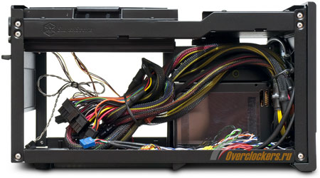

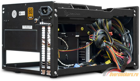

Собственно, больше расписывать здесь нечего, можно приступать к сборке в SilverStone SG07 тестового стенда. Перед тем, как перечислить входящие в него компоненты, просто приведем еще несколько фотографий корпуса без верхней и боковых панелей:
