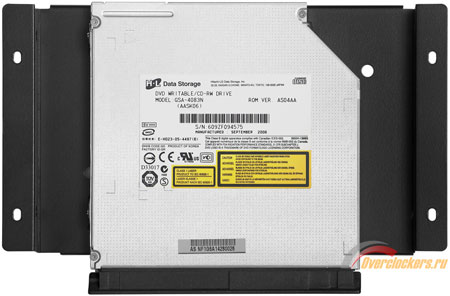

Далее устанавливаем привод. Он, напомню, крепится к еще одной отдельной съемной рамке. И здесь все размеры подобраны филигранно:

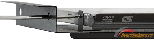

Для привода в комплекте присутствует сразу два набора винтиков. Видимо, под разные «слимовые» стандарты. Прикручивать их очень неудобно: отгиб, к которому, собственно, прилегает привод, находится внутри планки, в ее боках присутствуют отверстия для отвертки, но очень узкие. Тут понадобится еще одна отвертка – на этот раз с тонким жалом:

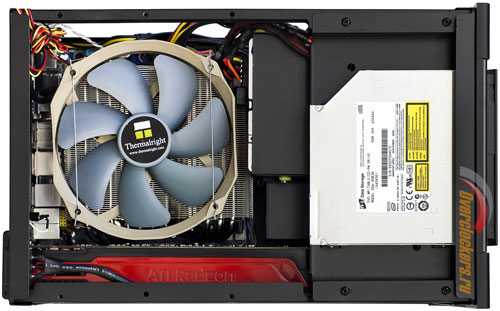

В штатное оснащение нашего тестового стенда «слимовый сидиром» не входит, пришлось импровизировать: в результате подходящий был вытащен из ноутбука. Правда, его передняя панель имела непривычный наклон, да и разъемы оказались нестандартными, поэтому его не удалось даже подключить в корпусе. Но механизм крепления разработчики переделывать не стали, поэтому показать, как в SilverStone Sugo SG07 будет выглядеть привод, мы вам можем:

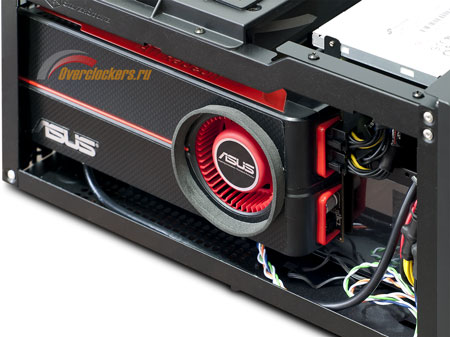

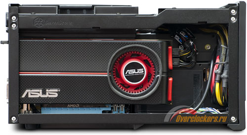

На предыдущей фотографии в корпусе уже присутствует видеокарта. Ее сюда можно пропихнуть только сбоку – даже при снятой рамке привода сверху это помешает сделать провод питания, подведенный к задней панели именно над видеокартой.
По ширине в корпусе достаточно ме́ста для ускорителя с двухслотовой системой охлаждения. Хватает его и по остальным измерениям.
Так, 245-миллиметровый стендовый Radeon HD 5850 от передней панели Sugo SG07 отделял добрый десяток сантиметров. Но нельзя забывать о шлейфах блока питания, которые тоже выходят именно сюда. Длиннющий Radeon HD 5970 их наверняка заметно «прижмет», но действительно должен сюда поместиться.

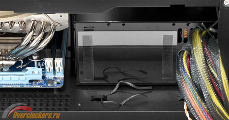

Цилиндр воздуховода можно наклеивать как на фильтр (там присутствует соответствующее углубление), так и на саму видеокарту – без разницы. Главное потом правильно подобрать расположение фильтра на крышке корпуса:
Следов на видеокарте он не оставляет, клейкость после первого использования сохраняется.

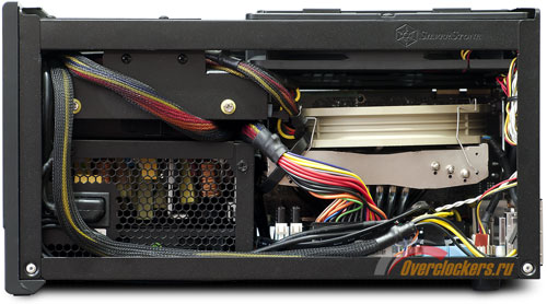

«На закуску», как обычно, осталось разбирательство с проводами. Их в корпусе, напомню, довольно много. И пусть длины этих кабелей неплохо подобраны, а при сборке системы к ним в большинстве случаев добавится всего лишь пара сигнальных шлейфов SATA, организация проводов в SilverStone Sugo SG07 все равно отнимает достаточно времени и сил.
Большую часть кабелей блока питания мне удалось распихать между жестким диском и приводом. А в основном отсеке проложить впритирку со стенками сверху и снизу.
Кстати, о шлейфах блока питания: видеокарте штатный БП может предложить два разъема конфигурации 6+2. Кабель питания процессора (ATX12V) также полноценный, он выполнен по схеме 4+4. Разъемов для Serial ATA устройств – больше, чем их поместится в корпусе. А на «хвосте» с molex-ом (он-то как раз может пригодиться для старого 3.5”-жесткого диска) зачем-то присутствует еще и разъем питания FDD.
Но возвращаемся к укладке проводов.

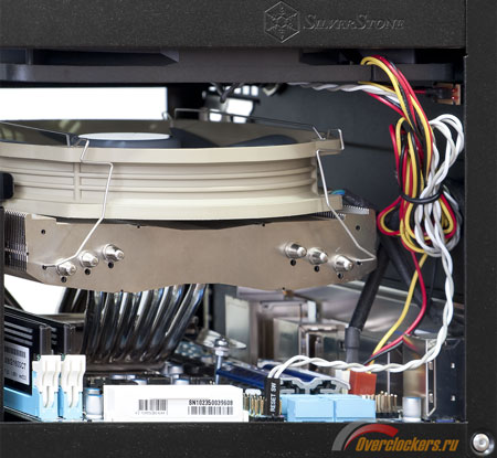

«Отдельнорастущие» длинные кабели кнопки Reset и вентилятора (он, кстати, оснащен только трехконтактным разъемом для подключения к материнской плате) пришлось просто завязать узлом: они очень удачно выходили именно туда, где на стендовой плате Gigabyte GA-H55N-USB3 находятся соответствующие разъемы.
А вот со стороны процессорного разъема пришлось помучиться не только с укладкой кабелей, но и с подключением некоторых из них. Так, разъем процессорного питания (ATX12V) на данной материнке расположен очень неудобно, практически в центре платы. «Подлезать» под AXP-140, чтобы до него добраться, очень неудобно.
Но в итоге и тут система выглядела вполне аккуратно:
А сверху с установленным вентилятором проводов вообще практически не видно («спасибо» нестандартным разъемам привода):
