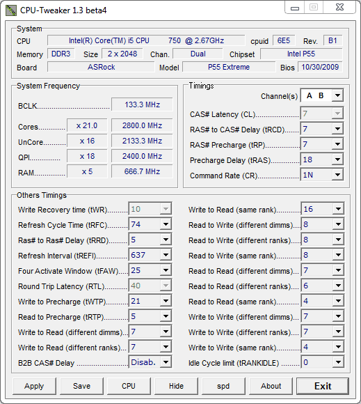

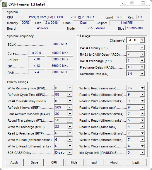

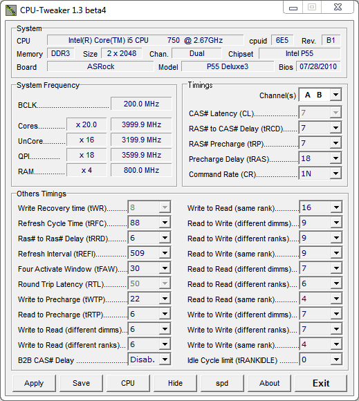

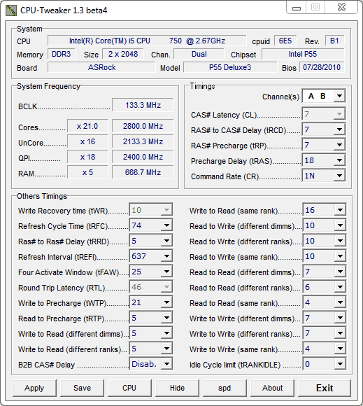

Оперативная память, как видно по скриншотам CPU Tweaker, во всех режимах работала с задержками 7–7–7–18 и Command Rate 1N. При разгоне – на штатных 1600 МГц. А вот в первом режиме, как я уже упоминал, из-за ограниченного множителя памяти Core i5 750 эта частота недоступна. Пришлось довольствоваться 1333 МГц.
Второстепенные задержки оставлялись на усмотрение материнской платы. Что интересно, при разгоне (и увеличении частоты памяти) ASRock P55 Deluxe3 некоторые из них даже немного занизила. Так же поступала и P55 Extreme. Кроме того, обратите внимание, насколько точно плата выставляет базовую частоту.

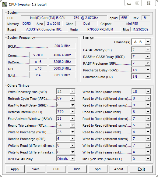

Мы будем сравнивать ASRock P55 Deluxe3 по скорости с ее уже неоднократно упоминавшейся сегодня платой P55 Extreme того же производителя, а кроме того – с Asus P7P55D Premium. Эти материнки работали в следующих режимах:
