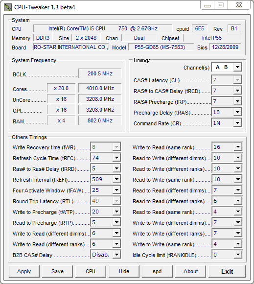

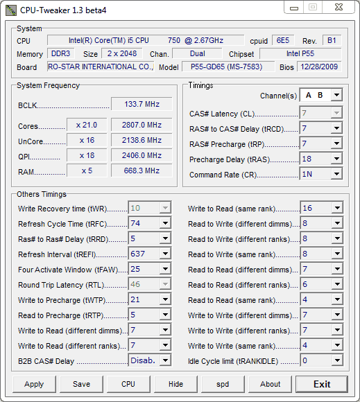

Оперативная память, как видно на скриншотах CPU Tweaker, во всех режимах работала с задержками 7–7–7–18 и Command Rate 1N. При разгоне — на штатных 1600 МГц. А вот в первом режиме, как я уже упоминал, из-за ограниченного множителя памяти Core i5 750 эта частота недоступна. Пришлось довольствоваться 1333 МГц. Что же касается второстепенных задержек, то, напомню, для того, чтобы просто загрузиться на MSI P55-GD65 с множителем памяти, равным восьми, мне пришлось фиксировать все, что позволяет изменить BIOS Setup платы. А вот остальные она, как и ожидалось, уменьшила. Странный подход, не находите? Частота памяти растет, а тайминги уменьшаются.

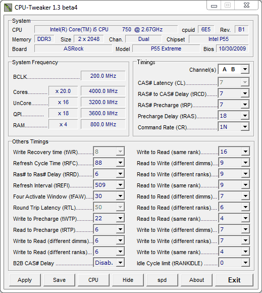

Здесь MSI P55-GD65 сравнивается по скорости с другой недавно побывавшей в нашей лаборатории материнской платой под процессоры Intel с 1156-контактным разъемом – ASRock P55 Extreme. Эта плата, как показал ее тест, отличается большей последовательностью в самостоятельном выборе второстепенных задержек:
Установленные ею наборы таймингов на штатной базовой частоте и при разгоне хоть и отличались, но вторые были в целом немного выше. Зато первые, за исключением немного более низкого Round Trip Latency, полностью совпали с теми, что выставила MSI P55-GD65.
