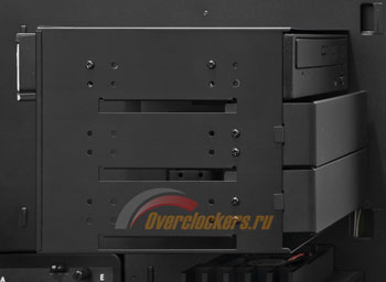

Что касается самих пятидюймовых отсеков, то они прикручиваются к корзине прямо в корпусе. Такое отсутствие единообразия несколько обескураживает: в обоих случаях поворотный кожух снаружи и корзина внутри, но в первом кожух несъемный, снимать приходится корзину, а во втором – наоборот.
Хорошо, хоть на длину пятидюймовых устройств жестких ограничений нет. Более того, каждый из трех девайсов можно установить в двух положениях: вровень с передней панелью или «утопив» относительно нее на полтора сантиметра. Второй вариант пригодится, например, чтобы использовать штатную откидывающуюся заглушку.

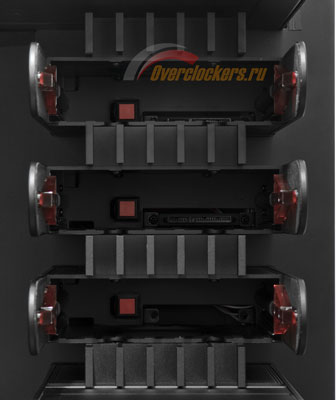

Теперь что касается жестких дисков. Их крепление в Thermaltake Level 10 представлено отдельными отсеками-капсулами, гроздью свисающими с «несущей плиты» корпуса.
Два из шести – верхних – оборудованы панелью для быстрого подключения жесткого диска. Интересно, почему только два?

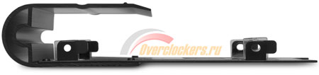

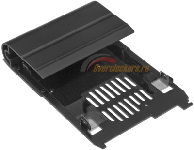

При открытом замке крышки отсеков легко снимаются. Собственно жесткие диски крепятся именно к ним.
В местах контакта с винчестером крышки проклеены жесткой изоляционной пленкой. А в нижней части каждой присутствует перфорация для охлаждения электроники винчестера.

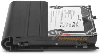

Жесткий диск фиксируется стандартным способом – с помощью четырех винтов, по два с каждой стороны.
И далее вся конструкция просто задвигается в отсек. Правда, ярко выраженных направляющих там не предусмотрено, так что совмещать детали приходится аккуратно.
Жесткие диски в двух верхних отсеках подключаются автоматически (разумеется, шлейфы, выходящие из их планок, все равно нужно подвести к материнской плате и блоку питания). А вот с остальными придется повозиться. И если с питанием еще особых проблем нет, то вот, например, типичный угловой SATA-разъем до самого́ жесткого диска в Level 10 не дотягивается. Можно было поискать прямые шлейфы, но зачем, если для тестирования охлаждения жестких дисков в отдельных капсулах вполне хватит и двух?

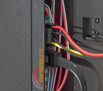

Внешний Serial ATA порт подключается с помощью обычного черного шлейфа. Рядом расположен четырехконтактный разъем блока питания (Molex) для питания подсветки. Ну, вы меня поняли: избавиться от назойливых красных лампочек можно. Все эти действия производятся за поддоном в передней части корпуса.

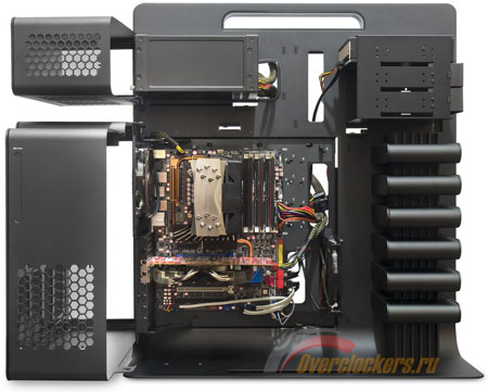

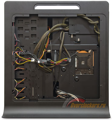

С cable management (организацией кабелей) в Thermaltake Level 10 никаких проблем. Бо́льшую часть шлейфов действительно удалось проложить за поддоном внутри «несущей плиты» корпуса. Даже разъем ATX12V прекрасно «вывелся» через вырез для backplate в поддоне (вот как раз высота у него более чем достаточная).
Благодаря стандартной компоновке тестируемого корпуса здесь вряд ли потребуется блок питания с какими-то невероятно длинными проводами. Разве что для подключения самых нижних жестких дисков.
В результате с лицевой стороны система, собранная в Thermaltake Level 10, выглядела вполне опрятно:

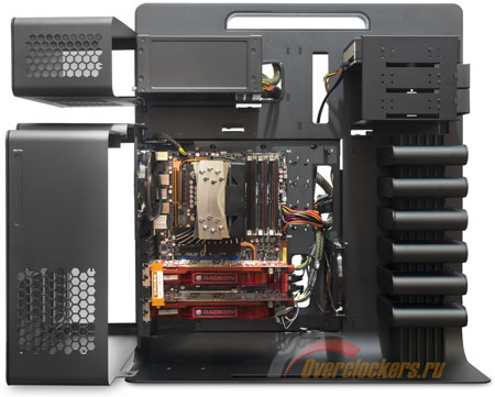

В том числе и с двумя видеокартами:
Кстати, карты расширения в Thermaltake Level 10 крепятся обычными винтиками, официальное ограничение по длине в корпусе – 310 мм. Как следствие, в тестируемом корпусе заведомо поместится любой из представленных в бытовом сегменте видеоускорителей. Разве что с Radeon HD 5970 нужно быть осторожным. У меня, к сожалению, не было возможности «примерить» его в TT Level 10.
