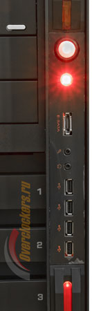

| Разъемы на передней панели | 4 x USB 2.0;
1 x eSATA; 2 x аудио разъемы 3.5 мм (AC’97 и HDA). |
