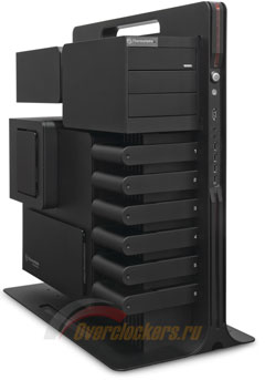

Компьютерный корпус в Thermaltake Level 10 опознается совершенно однозначно, но в необычности ему точно не откажешь. У меня одного этот корпус вызывает стойкую ассоциацию со «скукожившейся» вакуумной упаковкой? :)

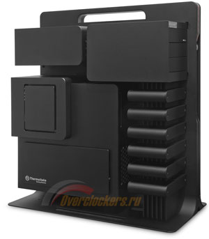

Единственная «несущая плита», с одной стороны которой крепятся отсеки, отдельные для материнской платы, блока питания, пятидюймовых устройств и жестких дисков, внизу плавно перетекает в широкий постамент, за счет него Level 10 не только солидно выглядит, но и невероятно устойчив.
Уверен, на ресепшн дизайнерского бюро корпус определенно будет смотреться уместно.
Правда, сама Thermaltake предпочитает позиционировать Level 10 в качестве идеальной основы для игрового компьютера. Носить его на сетевые вечеринки должны позволить две ручки – сверху и снизу. Это при массе более 21 кг. Видимо, предполагается, что игроки, которые могут позволить себе такой дорогой корпус, «не разорятся» и за счет тележки для него (а лучше, конечно, сразу Segway).

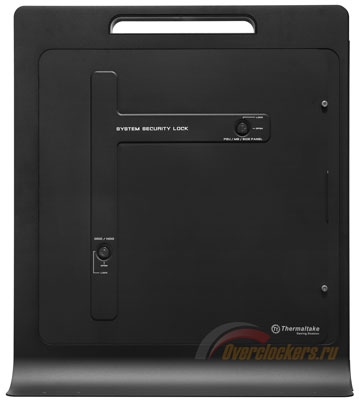

Сохранность компонентов в Thermaltake Level 10 во время «публичных выступлений» гарантируют замки, на которые закрываются все отдельные блоки корпуса. Первый ответственен за пятидюймовые устройства и жесткие диски, второму поручено охранять блок питания и отсек материнской платы, а также он фиксирует саму единственную боковую панель корпуса.
Замки (как и оба комплектных ключа) совершенно идентичные. Никакого дополнительного удобства то, что их два, не создает. Неужели инженеры Thermaltake просто не смогли создать простую и надежную общую систему запоров?

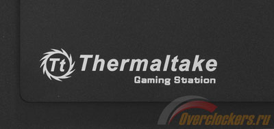

Ручки и замки – это, конечно, хорошо, но мне позиционирование Level 10 в качестве тематической имиджевой игрушки (см. ресепшн дизайнерского агентства) видится более реальным. Поэтому надписи «Gaming Station» на боках тестируемого корпуса выглядят откровенно излишними. И вообще, такие уточнения хороши в рекламных материалах. Ну, на коробке, в конце концов. Зачем же на сам продукт-то лепить? На имиджевую модель с «крутым» дизайном и таким же ценником...

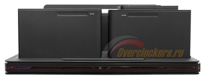

А верхняя ручка, кстати, на добрый десяток сантиметров увеличивает высоту корпуса, которая становится просто «аццкой» – 666 мм. Остальные габариты Thermaltake Level 10 скромными тоже никак не назовешь – 614 мм (Г) и 318 мм (Ш). Между прочим, объем прямоугольного параллелепипеда, в который «вписывается» тестируемый корпус, превышает 130 литров. На стол такую «бандуру» массой за 30 кг (с «начинкой») еще поднять надо.
Да и как она там будет выглядеть – также вопрос.

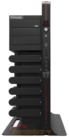

Хотя спереди Level 10 смотрится довольно аккуратно. Если не сказать «ажурно». Конечно, квадратный блок под три пятидюймовых устройства вверху визуально «утяжеляет» конструкцию, но зато придает корпусу сходство с этаким суровым промышленным объектом. Верхний отсек снабжен декоративной откидной крышкой для привода с кнопкой. А в левом верхнем углу этого квадрата притаился небольшой логотип Thermaltake.
Нижняя шестерка пронумерованных отсеков для жестких дисков, видимо, призвана вызвать ассоциации со строящимся многоэтажным зданием и, надо сказать, неплохо справляется с этой задачей.

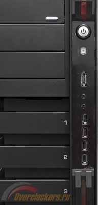

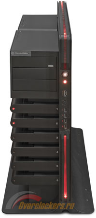

Все элементы управления корпуса сосредоточены на переднем торце единственной «несущей плиты» Thermaltake Level 10. Кнопки питания и сброса совмещены с внешними портами. Их здесь неплохой набор: eSATA, пара аудио-разъемов (поддерживается как AC’97, так и HDA) и четыре USB. Не хватает только Firewire, очень неожиданно для корпуса топ-класса.

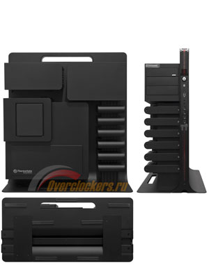

Сверху Thermaltake Level 10 почти симметричный: кожухи блока питания и пятидюймовых устройств немного, но отличаются по размерам.
По всему торцу упомянутой стенки идет красная полоса из прозрачного пластика. Там в общей сложности расположено четыре светодиода, благодаря чему она светится, правда, не очень равномерно.
Роль системных индикаторов «по совместительству» исполняют кнопки.
А в темноте должна быть хорошо видна и маркировка портов на панели быстрого доступа: соответствующие пиктограммы сделаны в виде вырезов, их снизу подсвечивает ближайший светодиод красной полосы.

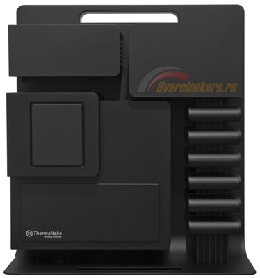

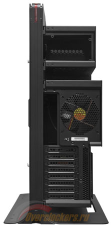

Задняя панель тестируемого корпуса – вполне стандартная. Ну, если не учитывать дизайнерские особенности :). Блок питания сверху, под ним задняя панель материнской платы с вытяжным 120 мм вентилятором за обычной штампованной «сотовой» решеткой. На мой взгляд, нормальная «проволочная» в корпусе такого класса (и цены) была бы уместнее.
Не только для красоты и красные точки на кожухах жестких дисков: они сигнализируют о наличии в них винчестеров.
Вся нижняя зона обильно перфорирована. Дырявые и заглушки карт расширения, и та часть задней панели, что с ними соседствует.
Слотов расширения в TT Level 10 восемь. Приятно видеть, что все больше производителей оснащает свои корпуса дополнительным слотом. Его наличие позволит закрепить в герое сегодняшнего тестирования не требующее разъема на материнской плате устройство, не занимая лишний слот.
Кстати, заглушки черные, под цвет корпуса. Других вариантов окраски Thermaltake Level 10 не предусмотрено.

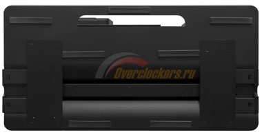

Нижняя панель тестируемого корпуса выглядит ожидаемо. В качестве ножек используются эластичные полоски. А две части «постамента» надежно соединены. Уверен, у некоторых энтузиастов silent PC (тихих компьютеров) уже возникла мысль об установке TT Level 10 на шипы ;).
