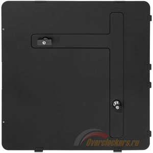

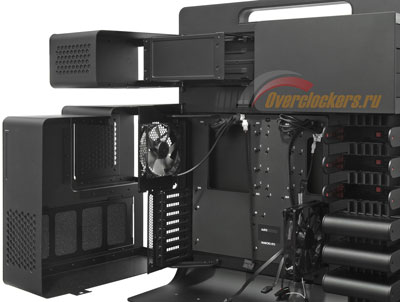

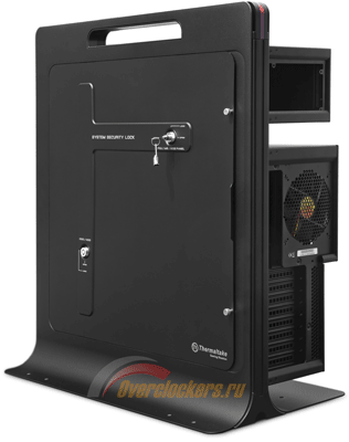

«Внутренностей» в привычном понимании этого слова у Thermaltake Level 10 нет вообще. Кожухи отсеков, из которых он, по сути, состоит, фиксируются только замками. Интересный подход к безотверточной сборке.
Впрочем, отвертка нам дальше все равно понадобится.
Пока же откроем оба замка и, сдвинув ее в сторону, снимем единственную боковую панель Level 10:

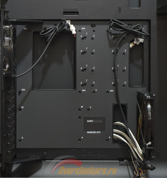

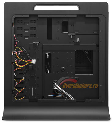

Здесь обнаруживается вполне стандартный поддон материнской платы, совмещенный с направляющей 5.25”- и 3.5”-отсеков. Поддон «утоплен» в корпус примерно на 25 мм, в нем присутствует множество вырезов для проводов. Бо́льшая часть корпусных шлейфов уже проложена за поддоном.
Самый крупный вырез, в районе процессорного разъема, должен позволить (де-)монтировать, не извлекая из корпуса, даже системы охлаждения CPU, оснащенные backplate (монтажная пластина с обратной стороны материнской платы).

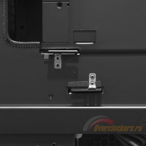

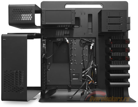

Замки на деле оказались простейшими поворотными планками, которые цепляются за отгибы кожухов и удерживают их в закрытом положении.
Немного интереснее выглядит только единый фиксатор крышек отсеков жестких дисков: он выполнен в виде подпружиненной планки и цепляет все шесть кожухов разом.
В свободном состоянии крышки отсеков открываются в сторону, они выполнены на петлях.
Нужно сказать, что все детали в Thermaltake Level 10 неплохо подогнаны, фиксация везде плотная, нигде ничего не болтается, петли не скрипят. А жесткость и «несущей плиты», и всех кожухов – вполне достаточная.
Крышка отсека материнской платы имеет сложную форму, в ней предусмотрены выпуклости для процессорной системы охлаждения и карт расширения. В этих местах алюминий изнутри дополнен слоем поролона (или чего-то очень похожего), использованного здесь, видимо, в качестве шумопоглощающего материала.

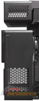

Крышки отсеков блока питания и материнской платы спереди перфорированы. А первый – еще и снизу. Крупная «сотовая» штамповка везде дополнена изнутри мелкой сеткой, призванной препятствовать проникновению в корпус пыли.

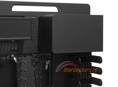

Если кожухи задних блоков открываются на угол, превышающий 90 градусов, и не мешают (де-)монтажу комплектующих, то с пятидюймовыми отсеками все сложнее. Их крышка поворачивается в лучшем случае на 45°, доступ к устройствам при этом, мягко говоря, затруднен. Не очень понятно, чем вызвано такое решение. Видимо, дизайнеры не решились оставлять в передней части Level 10 слишком большие отверстия под петли. Правда, они все равно есть, просто закрыты пластмассовыми заглушками.
А кожух в итоге стал съемным: достаточно потянуть его в открытом состоянии вверх, и штырьки петель выходят из пазов, позволяя демонтировать всю крышку.
Она, кстати, абсолютно сплошная – рассчитывать хоть на какое-то охлаждение пятидюймовых устройств не приходится. Внутренние контейнеры для жестких дисков – не для Thermaltake Level 10.

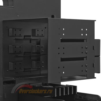

Внутри обнаруживается вполне обычная корзина для трех пятидюймовых устройств. Два нижних отсека оборудованы съемными сплошными заглушками. А уже упоминавшаяся верхняя откидная – часть кожуха.
Эта корзина – не единственная. С помощью еще одной похожей предлагается устанавливать еще и блок питания.
Интересно оформлен отсек материнской платы. Маркировка монтажных отверстий выполнена с помощью черного листа то ли плотной бумаги, то ли хитрого пластика. Он зажат вентиляторами и, видимо, предполагается, что снимать его не придется. Что ж, не будем. Обратим лишь внимание на количество типов поддерживаемых материнских плат. Правда, странно, что на присутствующей в нижней части «легенде» расшифровки для всех, кроме ATX и micro ATX, заклеены:

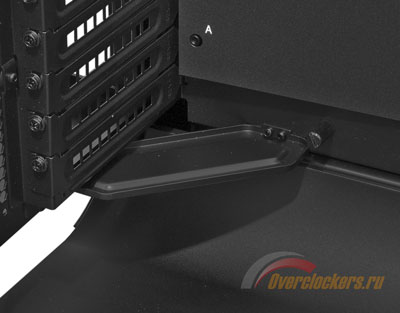

Задняя панель, к которой крепятся карты расширения и вытяжной вентилятор, дополнительно фиксируется сверху и снизу. Последний раз мы такое видели в уже упоминавшемся сегодня Cooler Master ATCS 840. Но там поддон материнской платы был съемным.
В общем-то, форм-фактор Thermaltake Level 10 предполагает, что корпус будет только стоять. А прикручивать материнскую плату в вертикальном положении и правда неудобно. Так что будет очень кстати, если и в тестируемом сегодня корпусе при сборке системы поддон можно будет снять и уложить на горизонтальную поверхность.

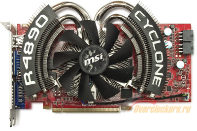

- Видеокарта: ATI Radeon HD 4890 1 Гбайт. Reference (XFX) – 2 шт., MSI Cyclone – 1 шт.:
