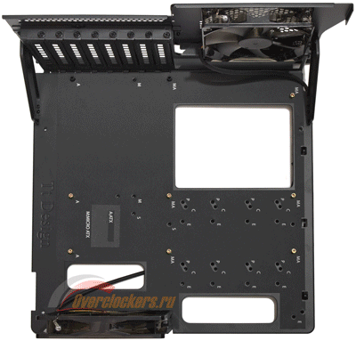

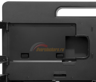

Вряд ли мне удалось сохранить интригу. Поддон материнской платы в Thermaltake Level 10 действительно съемный: его фиксируют четыре крупные гайки, предназначенные для откручивания без использования отвертки.
Но в моем случае они были затянуты, что называется, «от души». А выемка под отвертку сверху – только под шлицевую. Я уже и забыл, когда пользовался ею в последний раз при сборке системного блока. Пришлось вспоминать :).
Хорошо, хоть после откручивания гаек поддон не падает: он зафиксирован снизу парой упоров, что облегчает его (де-)монтаж в корпусе.
Материнская плата в TT Level 10 устанавливается на стандартные шестимиллиметровые стойки, две из которых (черные круглые, сверху слева и в центре на следующей фотографии) уже вкручены производителем, они несъемные.

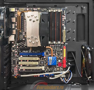

Прикрутив в комфортных условиях плату к поддону, возвращаем его в корпус. Вокруг материнки в Thermaltake Level 10 царит простор:

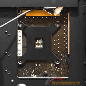

А вырез в районе процессорного разъема действительно позволит, не откручивая плату от поддона, устанавливать на CPU даже некоторые системы охлаждения, оснащенные backplate. Правда, не со всеми материнскими платами. Будь процессорный разъем Asus P6TD Deluxe чуть более смещен к слотам памяти, это отверстие стало бы бесполезным. А таких плат в последнее время становится все больше. Не очень понятно, что мешало инженерам Thermaltake сделать соответствующий вырез шире.
Зато можно отметить, как аккуратно загнуты его края. Это касается и большинства остальных отверстий в поддоне TT Level 10. Пластиковые ободки, нередко использующиеся вместо вальцовки в корпусах среднего и бюджетного класса, не только ничуть не увеличивают жесткость конструкции, но и постоянно норовят отвалиться.
С процессорной системой охлаждения в тестируемом корпусе связано еще одно ограничение: ее высота не должна превышать 150 мм. Впрочем, это ограничение не настолько жесткое. Имеющий высоту более 155 мм стендовый Thermalright Ultra-120 eXtreme без проблем поместился в Thermaltake Level 10. Хотя крышка отсека материнской платы при закрытии в него немного «поупиралась» :).

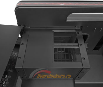

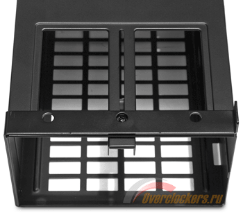

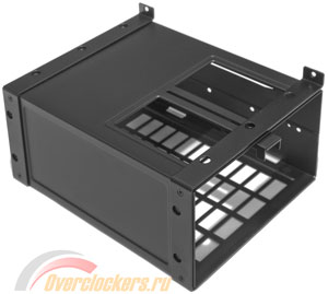

Ну что ж, с основной частью разобрались, попробуем установить блок питания. Для начала нужно снять его корзину. Она крепится к «несущей плите» корпуса двумя винтами сверху. Теперь уже самыми обычными, под крестовую отвертку. Но, как и поддон, оборудована упорами снизу, резко повышающими удобство (де-)монтажа корзины.
Ориентировать блок питания в Thermaltake Level 10 можно единственным способом, при котором большой вентилятор (если он есть) будет располагаться снизу. Оно и понятно: крышка отсека сверху сплошная.
Кроме привычных четырех винтов, присутствует возможность дополнительно зафиксировать блок питания с помощью стального упора. Он настраиваемый, скользит в своем пазу, позволяя «зажать в тиски» блок питания длиной от 140 до 210 мм.
А более длинные блоки питания Level 10 официально вообще не поддерживает.

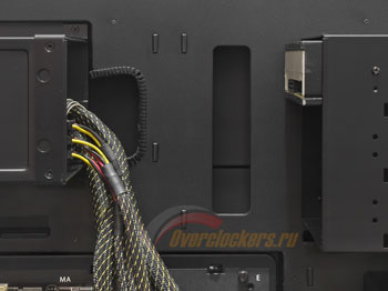

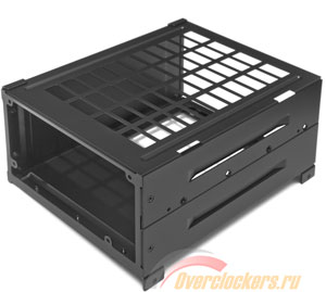

Вот как выглядит 190-миллиметровый стендовый Enermax Revolution в этой корзине:
Впрочем, запас по глубине до пятидюймовых отсеков все равно очень приличный. Однако не забываем про крышки, которыми оба блока еще нужно закрыть.
