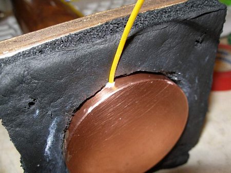

В основании стакана было проделано отверстие глубиной 20мм по направлению к центру окружности, туда была введена одна из термопар. Для лучшей теплопередачи была использована термопаста КПТ-8.

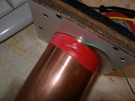

Вторая термопара крепилась на внешней поверхности стакана (на высоте 3 сантиметров от спая трубы и основания).
Таким образом, стало возможным приблизительно оценить разницу температур труба-основание и сделать выводы о роли каждого из элементов стакана. Следует понимать, что труба не будет работать с одинаковой эффективностью по всей своей длине, т.к. если заливать жидкий азот "по горлышко", то в результате мы получим переохлажденный процессор и длительную разморозку стакана.

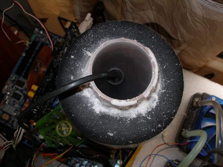

Процессор был разогнан до 4860 МГц при напряжении 1.8 В. В качестве стресс-теста с постоянной нагрузкой использовался FPU тест утилиты S&M. В качестве желаемой температуры под нагрузкой была выбрана отметка -100°C.
В результате у меня получалось держать температуру с точностью плюс-минус 2 градуса от желаемой, но для этого требовалось постоянно понемногу подливать из термоса жидкий азот, что несколько неудобно.
В качестве переменной нагрузки был выбран 3DMark 06, сочетающий в себе как исключительно процессорные тесты, так и тесты видеосистемы. Здесь ситуация в целом не менялась, но если оставался невыкипевший азот, и начинал подгружаться следующий тест, температура стремительно падала. Однако после небольшой тренировки мне удавалось сохранять температуру на требуемом значении с отклонениями не более 5 градусов. В этом режиме стакан требует еще большего внимания. Одновременно контролировать прохождение теста и удерживать температуру достаточно сложно, хотя и реально. Причиной этому служит относительно легкое основание с большой площадью контакта с азотом.
Температура трубы в точке мониторинга изменяется синхронно с температурой основания (с отставанием около 6 градусов), из чего можно сделать вывод, что труба активно участвует в процессе теплопередачи, несмотря на паяное соединение.
