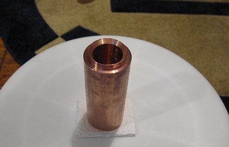

Первый стакан DeDaL’а (18.04.07). Стоило сие чудо ни много ни мало – 5500 руб. И ехал этот красавец из самого Иркутска. Сделан человеком под ником «лорд».
1.5кг чистой меди марки M1.
Довольно неплохой стакан, но на «четырёх ядрах, сделанных по 65mm техпроцессу» даёт резкую просадку по температуре (например, на QX6700@5.0GHz 1.92v просто нереально удерживать одну и ту же температуру… то вниз, то вверх, а т.к. очень часто нужно соблюдать баланс вплоть до 1-2гр, от него впоследствии пришлось отказаться).

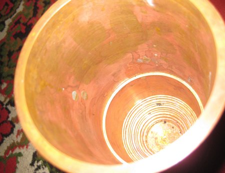

Мой первый стакан. Сделан тем же человеком (20.10.07). Обошёлся он мне в 9000руб.
2.5кг чистой меди всё той же марки.
Таков он внутри:
Впоследствии от него тоже пришлось отказаться в силу того, что он чуть-чуть «неуклюж». Довольно высокий сам/расход азота, тяжёлый, не настолько «гибкий» как тот, о котором я напишу далее (под гибкостью подразумевается «отклик» стакана на подлив азота, либо наоборот). Слишком «тормознут». Но «4 ядра» (опять же, наиболее справедливо сказать про 65mm, хотя и 45mm это тоже касается) чувствуют себя более комфортно, чем с тем, о котором я написал выше.
Финал:
