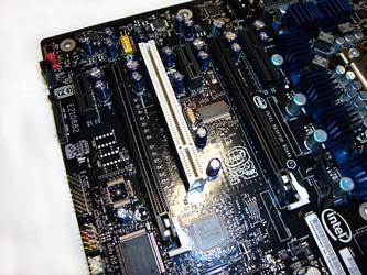

На материнской плате имеется два слота PCI-Express 2.0 x16, два слота PCI-E x1, один слот PCI-E x4 и один слот PCI:
Поддержка nVIDIA SLI, к сожалению, отсутствует.
В слот PCI-E x4 также может быть установлена видеокарта:

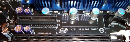

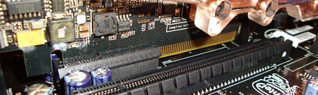

Для того, чтобы видеокарта надежно держалась в слоте, предусмотрена стандартная для слотов PCI-E x16 защелка:
Почему же нельзя было разместить на плате полноценный PCI-Express x16, хотя и работающий в урезанном режиме?...
При установке видеокарты в этот слот старт системы невозможен. Для проверки работоспособности видео в PCI-E x4 я установил свою GeForce GTX260 core 216 с водоблоком и «обычную» GTX260 в слот PCI-Express x16 2.0. Система успешно стартовала, «увидела» новую видеокарту и благополучно установила драйверы. Перезагружаемся и получаем возможность выводить изображение на четыре монитора. Заходим в панель управления nVIDIA и видим возможность установки дополнительной видеокарты в режим ускорения физики. То есть, собирая систему, например, из двух видеокарт ATI, мы получаем возможность установить третью однослотовую видеокарту nVIDIA для ускорения физики. Ставим за это материнской плате плюс. Теперь перейдем к недостаткам. На плате имеется два слота PCI-E x1, которые перекрываются установленными двухслотовыми видеокартами, доступным остается только слот PCI, выходит, если установлено три видеокарты, дискретную звуковую карту мы поставить не сможем.

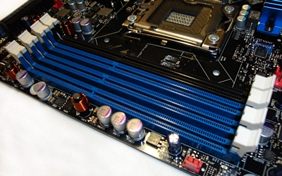

На материнской плате имеется четыре слота для оперативной памяти DDR3:
Режим работы памяти довольно странный, если мы хотим установить 6Gb оперативной памяти, то выбор у нас не велик — память может работать только в двух режимах: или 2+2+2, при этом остается один свободный не работающий слот, или же 2+2+1+1 — тогда все четыре слота задействуются, но мы можем столкнуться с проблемами совместимости модулей и получить лишнюю нестабильность в разгоне, а то и в номинале.

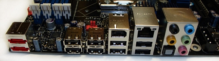

Теперь посмотрим на заднюю панель платы:
Здесь расположен довольно неплохой набор портов: восемь портов USB2.0, два порта eSATA для подключения внешних жестких дисков, один порт FireWire, один сетевой порт, а также набор выходов встроенной звуковой карты.

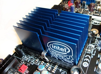

Температура северного моста упала до 74 градусов, что тоже немало. Радиатор южного моста также сделан из алюминия, имеет большое число ребер, но все его качества сходят на нет при установке на него той самой «заглушки» с логотипом Intel из комплекта:
