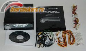

Внутри обнаруживаются:
- непосредственно сам BayMaster
- 4 удлинителя для вентиляторов с 3х пиновым разъёмом, длиной 60 см
- 4 термодиода на кабеле длиной 90см
- 4 кусочка липкой ленты для крепления термодиодов
- 4 винтика для крепления устройства в 5,25” отсеке
- компакт-диск с драйверами для Win98\ME, Win2000, WinXP, MacOS
- инструкция на немецком и английском языках
- 2 провода непонятного назначения, длиной 30 см
Комплектация, опять, из разряда “необходимо и достаточно”, за исключением, разве что, двух проводов непонятного назначения. В инструкции они обозначены, как переходник “3-pin to 4-pin”, и с этой задачей они вполне справляются. Недоумение вызывает 3-pin разъём типа “папа” с подведённым к нему единственным проводом тахометра.

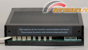

На задней панели обнаруживается по четыре разъёма для подключения термодиодов и вентиляторов, разъём питания в виде молекса для 5,25” устройств и выходящий наружу 45 сантиметровый шлейф, для подключения к “внутреннему” разъёму USB, разведённому на материнской плате. На корпусе устройства, над вышеописанными разъёмами расположена наклейка, которая на английском и немецком языках рекомендует пользователю удалить пластиковый ярлычок между батарейкой и сокетом, в котором она установлена. Если этого не сделать, то устройство будет сбрасывать пользовательские настройки и таймер часов после отключения питания. Для получения доступа к батарейке необходимо снять металлическую крышку с BayMaster.
Внутри конструкция оказывается достаточно простой. Основой устройства является микроконтроллер Holtek HT46R64. Кард-ридер собран на базе чипа GL816E, и его скоростные характеристики позволяют комфортно работать с картами памяти всех поддерживаемых форматов. Более детально со скоростными характеристиками GL816E можно ознакомиться здесь, на примере модели 18-in-1.

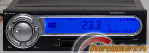

Теперь изучим BayMaster с фронтальной части. По внешнему виду устройство напоминает авто-магнитолу. Слева расположены элементы управления, в правой нижней части – слоты кард-ридера, а над ними – дисплей, который, как и KamaMeter, имеет ограниченные по вертикали углы обзора, но они чуть больше – от -15 до 60 градусов, относительно горизонтальной плоскости.
На дисплее отображается следующая информация:
- Текущее значение температуры с выбранного термодатчика. Пожалуй, самый крупный элемент. Расположен по центру и в какой-то мере акцентирует на себе внимание. Диапазон измерения – от 0 до 99,9 градусов по шкале Цельсия и до 199,9 градусов по шкале Фаренгейта. Если верхний порог превышен, то отображается только два младших разряда целого числа градусов. Так, например, для 123,5 градусов по шкале Цельсия будет выводиться значение 23,5. Точность измерения оставляет 0,1 градуса. В том случае, если термодиод к выбранному каналу не подключен, то на дисплее будут выводиться нули.
- Значение пороговой температуры, установленное пользователем. Элемент расположен в правом нижнем углу. На выбор – 40, 50, 60 и 70 градусов по шкале Цельсия или 104, 122, 140, 158 градусов по шкале Фаренгейта. Пороговое значение задаётся отдельно для каждого канала. В случае, если температура превышает установленный порог, то дисплей начинает мигать красным цветом, и включается звуковое оповещение. Звуковое оповещение отключается только вручную или в случае, если параметр, вызвавший “тревогу”, пришёл в норму. Дисплей возвращается в нормальный режим только после возвращения параметра в установленные рамки.
- Текущее число оборотов вентилятора. Элемент расположен в правом верхнем углу. Диапазон измерения – от 500 до 9999 оборотов, с шагом в 1 оборот. Если измеряемое значение будет ниже 600 RPM, то сработает оповещение, аналогичное тому, что и при перегреве. Способы его отключения те же.
- Подключенные в данный момент к кард-ридеру карты памяти – CF, SD, SM, MS, MMC. Элемент расположен в левом нижнем углу.
- Выбранный в данный момент канал “вентилятор + термодатчик” – FAN1\FAN2\FAN3\FAN4. Элемент расположен в левом верхнем углу. Если на любом из каналов произошёл сбой (перегрев\остановка вентилятора), то значок, отвечающий за этот канал, начнёт мигать.
- Способ регулирования оборотов – автоматический или ручной. Элемент расположен слева от значения текущей температуры. К сожалению, данная настройка применяется сразу ко всем четырём каналам. Таким образом, все каналы регулируются только вручную или только автоматически. При автоматическом регулировании ориентиром для устройства служит выставленная пороговая температура. Чем ближе текущая температура к пороговому значению, тем большее напряжение подаётся на вентилятор, и тем больший воздушный поток способствует охлаждению. Естественно, что для работоспособности данной концепции следует крепить термодиод на то устройство, за чьё охлаждение отвечает вентилятор, подключенный к этому же каналу.

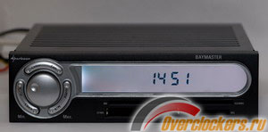

- Время. Элемент расположен на том же месте, что и текущее значение температуры и отображается в альтернативном режиме, при использовании данной функции. При этом все остальные элементы дисплея больше не отображаются. Время выставляется пользователем на устройстве вручную и никак не связано с временем, выставленным на компьютере. Используется формат “24 часа”.

- Clock. Однократное нажатие задействует режим отображения времени, описанный выше. Удерживание кнопки в течении четырёх секунд переводит часы в режим установки времени. Для возврата индикации в обычный режим достаточно нажать любую кнопку из пяти оставшихся.

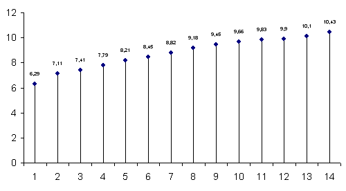

- Вращающаяся кнопка в центре. Служит для контроля оборотов вентилятора на текущем канале при задействованном режиме ручного контроля. Вращение по часовой стрелке – увеличение оборотов, а против часовой – уменьшение. Как и у KamaMeter, рукоятка не имеет никаких ограничителей. Полный оборот на 360 градусов – 24 шага, однако переключение между соседними напряжениями требует трёх шагов рукоятки, что в некоторой степени повышает точность.
Напряжение варьируется между 6,29 до 10,43 вольт.
По оси Х указано количество шагов, по Y – выдаваемое напряжение.
