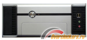

Выполнена из пластика, который частично выкрашен в чёрный цвет, а основной цвет панели - серебристый. Видна заглушка, которая закрывает внешний 3.5” отсек.
Также видим дверцу, открыв которую, мы получаем доступ к внешнему 5.25” отсеку.

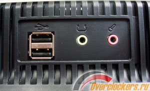

С правой стороны находятся разъёмы подключения наушников, микрофона, а также пара USB.

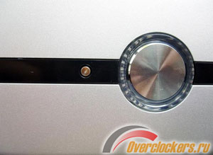

Вокруг большой кнопки “Включение” круглый индикатор, светящийся голубым цветом при включенном компьютере, а рядом находится индикатор активности жесткого диска.

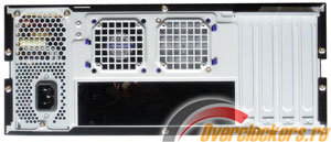

Так же как и в первом рассмотренном корпусе, на задней панели модели А214 мы видим две группы вентиляционных отверстий для установки 2-х 60мм вентиляторов, один из которых штатно установлен, и место под установку заглушки для системной платы. Четыре слота для установки карт расширения закрыты соответствующими заглушками. На противоположной стороне от карт расширения находится блок питания, естественно, как и в первом корпусе, от Delta Electronics.

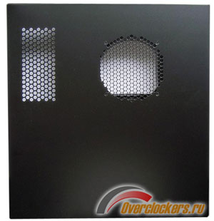

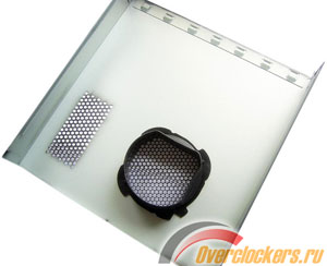

Крышка снимается сверху.
Все края корпуса хорошо обработаны, что исключает возможность пореза. Пластиковый отвод для процессора способствует лучшей циркуляции воздуха.

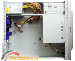

Внутри корпус тесен. Это очередная плата за его компактность.
Имеется две корзины: первая на пару 3.5” устройств, вторая на одно 5.25” устройство. К сожалению, установке длинных видеокарт может помешать корзина для 5.25” устройств. Исходя из этого, советуем вам быть внимательными при выборе видеокарты.

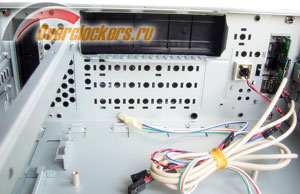

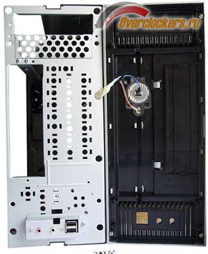

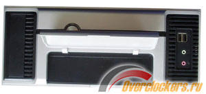

Отсоединив все корзины, изнутри корпуса на передней панели видим следующее:
Все провода бережно обвязаны, что исключит путаницу. На панели присутствует динамик, который подключается к материнской плате.
