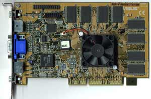

- видеокарта: Asus v3400 TNT/T Riva 16 MB.
