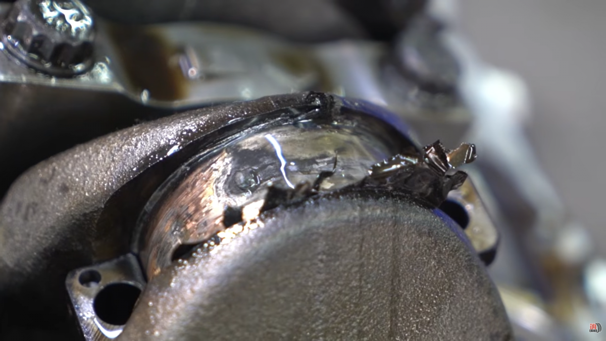

Наиболее интересным стал осмотр коленчатого вала. Выяснилось, что на первом цилиндре провернуло вкладыши. Из-за высокой температуры они даже частично приварились друг к другу с одного из краев и наварились на шейку коленвала. При этом масла в этом месте было достаточно.
В результате был сделан вывод о, мягко говоря, сомнительном качестве материала вкладышей. Также на вкладышах нашли так называемые «портянки», которые обычно кладут в процессе ремонта при непопадании размера вкладышей в требуемый. Что касается состояния поршней и колец, то к данной части двигателя особых вопросов не возникло.
