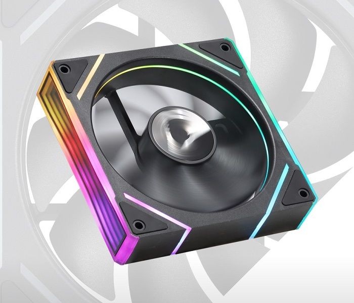

Первое, что бросается в глаза – это какая-то непропорциональность. Огромная массивная рама и небольшой пропеллер. Крыльчатка непрозрачная, изготовлена из чёрного пластика, а по центру находится круглая наклейка с символикой производителя. Рама не монолитная, а составная. На корпусе есть разные узоры, а ещё есть тонкое кольцо подсветки по периметру окружности внутри.
Размеры стандартные – 120 х 120 х 25 мм. Основной материал – пластик. Из него изготовлен корпус и крыльчатка. Ещё раз напомню, что есть точно такая же белая модификация. Отличия только в цвете корпуса и пропеллера.
С торцов расположены белые полупрозрачные вставки с зеркальной панелью по середине. На мой вкус, они лучше смотрятся на белой модификации, чем на чёрной.
Зеркальная панель изначально заклеена прозрачной защитной наклейкой. Это тот самый модуль с ARGB-подсветкой и эффектом бесконечного зеркала. Таких блока два и расположены они с противоположных торцов. Кроме этого, по корпусу ещё проходят полосы, которые также подсвечиваются. Рядом с двигателем светодиодов нет.
С обратной стороны в области двигателя есть ещё одна наклейка. Обычно на ней указана информация о каких-либо характеристиках устройства. Здесь ничего нет, кроме логотипа и номинального напряжения 12 В.
От двигателя идёт один четырёхжильный кабель по одной из перекладин. Далее в области корпуса к нему присоединяется ещё один трёхжильный для подсветки. Таким образом получается два независимых кабеля: один для питания двигателя, а другой для подсветки.
В такой схеме есть свои достоинства и недостатки. Например, подсветка никак не зависит от вентилятора. Можно регулировать его обороты и это никак не отразится на работе подсветки. С другой стороны, получается достаточно много кабелей. А ещё на концах этих кабелей предусмотрено по два комплекта разъёмов для подключения (папа/мама).
По углам рамы находятся треугольные вставки из мягкой резины. Они необходимы для гашения вибрации, чтобы она не передавалась на корпус или радиатор. Основные особенности я описал, но забыл упомянуть о самом главном. Диаметр пропеллера составляет 100 мм.
Именно поэтому мне изначально показалась какая-то непропорциональность. У обычного вентилятора диаметр составляет где-то 112 мм. Разница вроде бы небольшая, но она бросается в глаза. Однако, это не какое-то ноу-хау производителя. Мне такие устройства уже встречались и поэтому особо я не удивился.
Однако этот маленький нюанс накладывает определённые ограничения. Именно поэтому в таблице мы могли заметить снизившийся показатель воздушного потока при увеличении максимальной скорости вращения.
Для корпусного вентилятора это не так критично, но вот что будет с радиатором СЖО? Именно это я хотел проверить, поэтому пора переходить к тестам.
