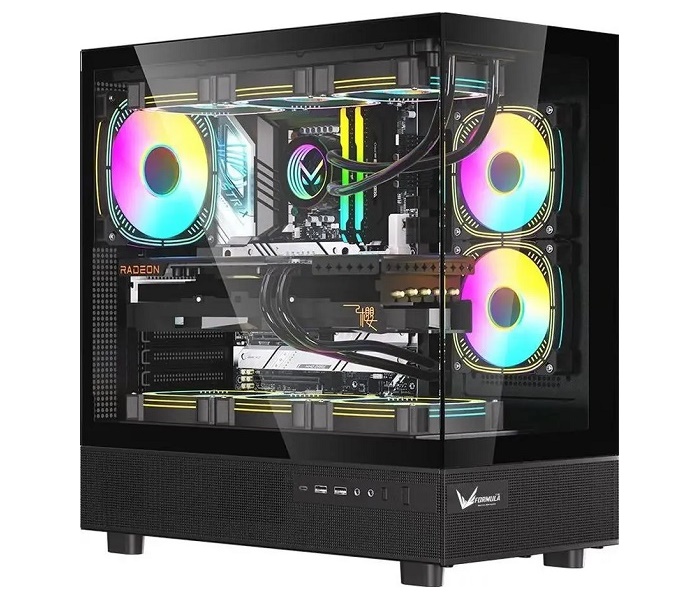

Стекло или сетка, сетка или стекло? Зачем выбирать, когда можно взять один корпус, где будут реализованы сразу оба варианта. Кто же этот герой нашего обзора? Оказывается, есть такая модель и называется она Formula V Line Crystal Z8.
2 в 1, в том числе и по цвету. Есть белая модификация и чёрная. Это и самый дырявый дуршлаг, и самый вентилируемый «аквариум». С продукцией компании Formula V Line я познакомился недавно (например, Formula V Line TimberLine T0 предназначен для материнских плат с разъёмами на обороте) и она предлагает хорошие решения по приятной цене. Не совсем дёшево, но вполне по карману человеку с невысоким достатком.
Посмотрим на устройство более детально, соберём в нём что-то среднего уровня и засунем туда AIO 360 систему охлаждения, благо размеры позволяют.

Корпус средних размеров. В описании размер указан как Mid Tower. Его габариты составляют согласно спецификации 456 х 435 х 230 мм. Вес - 5,3 кг. Основную часть веса набирают боковые панели и передняя стеклянная, которая установлена штатно. Также из стекла выполнена одна из боковых панелей, но там стекло потоньше. Спереди его толщина 5 мм, а сбоку – 3 мм.
По размерам корпус не очень большой, но вместительный потому, что передняя панель очень тонкая.
Практически все панели здесь сетчатые, кроме двух глухих, про которые я уже говорил. Стальная боковая панель также оборудована полосой с отверстиями для прохождения воздуха. Кстати, в комплекте есть сменная перфорированная пластина, которая устанавливается спереди вместо штатного стекла.
Внизу по всей длине проходит тоннель, куда устанавливается блок питания, убираются кабели и устанавливается корзина для жёстких дисков размера 3,5”. Она не зафиксирована клёпками на одном месте, а прикручена винтами и её можно перемещать. Кажется, что спереди нельзя установить вентиляторы, но в комплекте есть две шины, которые устанавливаются вертикально. На них можно смонтировать два вентилятора по 140 мм. У самого корпуса какой-то подсветки нет. Здесь подразумевается то, что она будет у вентиляторов. Рама корпуса стальная, в местах соединения её элементов используются заклёпки.
Толщина металла заявлена производителем как 0.6 мм, что похоже на правду. Металл тонкий, но прочный. Ничего не гнётся, мнётся или люфтит. В целом изготовление хорошее. Всё ровно подогнано, нет ни щелей не заусенцев и прочих производственных дефектов/недоработок. Слой краски достаточно толстый и корпус не царапается об воздух.
Корпус смотрится симпатично, но по факту у нас сразу два корпуса, которые могут смотреться иначе. Всё же передняя панель – это лицо всего корпуса. Кроме этого, здесь нет передней левой стойки, а стёкла хорошо заторцованы друг к другу с минимальным зазором, поэтому появляется эффект свободного пространства внутри. Изначально панели обклеены плёнкой и эффект немного портится, но достаточно снять всё стекло, как становится понятна задумка.
