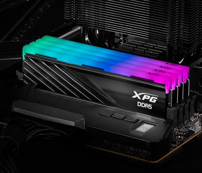

Внешний вид модулей уже можно было разглядеть, не открывая саму упаковку и это удобно. Дизайн нельзя назвать ярким или запоминающимся. У меня оказались модули с радиаторами белого цвета, но бывают ещё точно такие же чёрные.
Сверху находится пластиковая вставка, которая рассеивает свет от светодиодов. Благодаря ей подсветка получается равномерной, а переходы между соседними светодиодами незаметны. Также это позволяет лучше организовывать переходы между цветами, усиливая некоторые эффекты, например, радуги. Сверху на пластике также присутствует надпись XPG.
Даже с первого взгляда видно, что радиаторов два и они соединяются сверху с пластиковым элементом. Пластины изготовлены из алюминиевого сплава, окрашены в белый цвет. Толщина пластин радиаторов составляет 0.6 мм.
