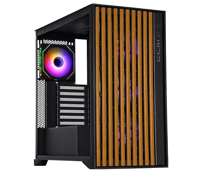

При изучении различных моделей я наткнулся на корпус Formula V Line TimberLine T0. Его ключевой особенностью является «деревянный частокол» на передней панели. Такого мне пока не встречалось, хотя корпуса из дерева попадались. Корпус не самый дешёвый, но возможно один из самых недорогих для нового формата материнских плат с разъемами на обороте. Сегодня мы рассмотрим его детальнее и проверим совместимость.
Модель представлена в двух цветовых решениях, но в наличии оказалась чёрная, хотя мне бы, скорее всего, больше подошла белая. Однако это уже вкусовщина, и цели у меня совсем другие – разобраться с совместимостью. Поскольку я уже давно и часто сталкивался с проблемами при сборках ITX систем, то предполагал, что может ничего и не получиться. Поэтому сначала посмотрим на сам корпус, а потом попробуем собрать.

Корпус не очень большой, но широкий. Его габариты составляют согласно спецификации 453 х 450 х 235 мм, масса – 3.6 кг. Скромный вес устройства я уже объяснил, но мы ещё посмотрим на всё устройство далее.
В описании указано, что одна боковая стенка из стекла другая стальная. Корпус размера Mid Tower с нижним расположением блока питания. Рама корпуса стальная, передняя панель пластиковая с вставкой из деревянных брусков. Про сорт дерева ничего не сказано. В местах соединения используются заклёпки.
Толщина металла заявлена производителем как 0.7 мм. Я специально замерил конструкцию рамы и это соответствует действительности. Металл не кажется фольгой, ничего не гнётся, не мнётся и не люфтит. В целом изготовление качественное и аккуратное. Всё ровно подогнано, щелей, заусенцев и прочих производственных недоработок нет.
Корпус смотрится дорого и симпатично, благодаря тем самым деревянным вставкам. В чёрной версии древесина кажется тёмной и явно покрыта лаком или пропиткой. По цвету ближе к ореху. Несмотря на то, что передняя панель состоит из пластикового каркаса, она очень тонкая и не бросается в глаза.
Выглядит всё красиво. За частоколом деревянных дощечек находится тонкая стальная сетка для улавливания пыли. Во включенном состоянии через сетку просвечиваются RGB-элементы вентиляторов, и они забирают часть внимания на себя. Как обычно, внешний вид можно оценивать субъективно. На мой взгляд, получилось красиво и функционально.
