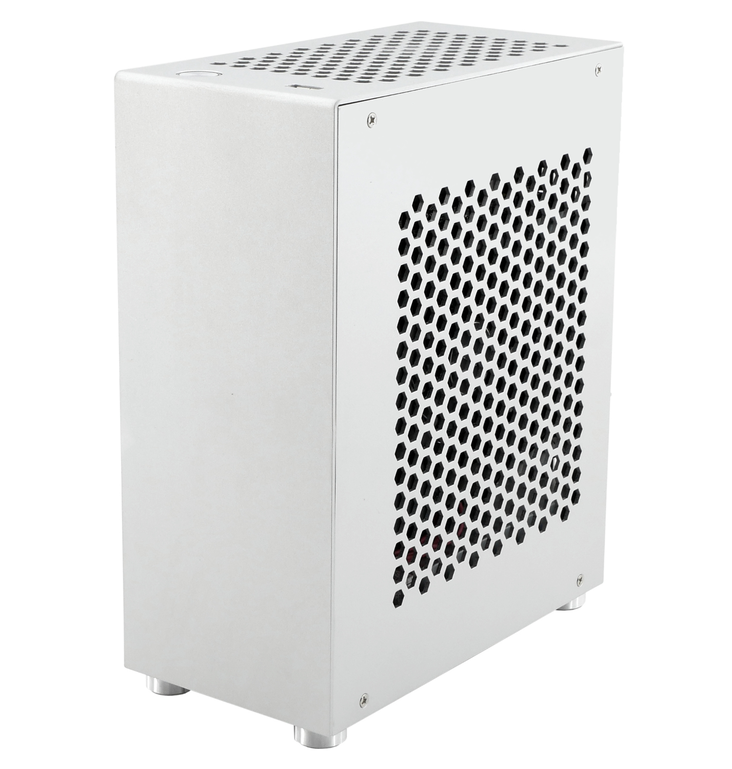

Изюминка данного корпуса заключается во множественной перфорации в виде пчелиных сот, которые окружают новинку по всему периметру.

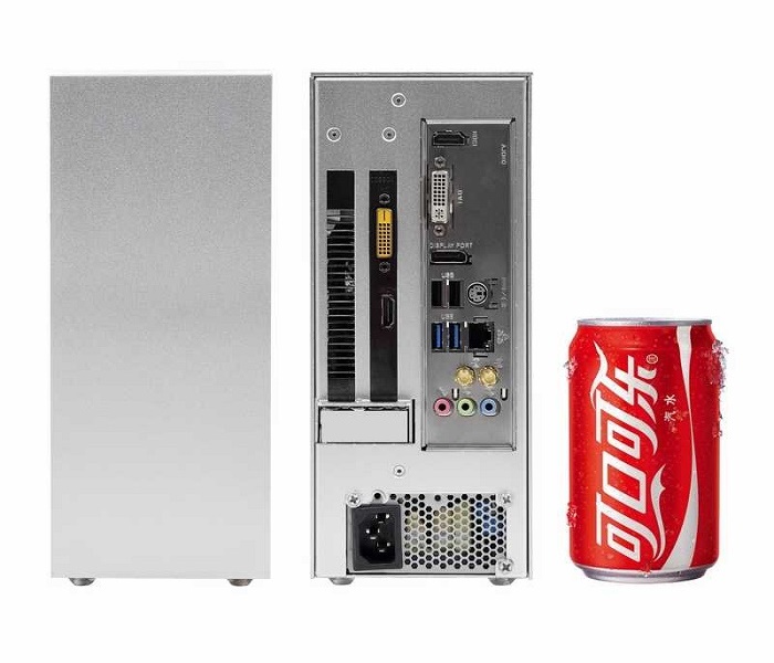

Корпус изготовлен из алюминиевого сплава, масса составляет ~1.0 кг при следующих размерах (измеренных в домашних условиях):
- Длина – 200 мм;
- Высота – 265 мм;
- Ширина – 104.5 мм.
Уточненный объем корпуса составляет 5.5 литра, что больше, чем у модели SGPC K39 с ее 4.32 л.

Боковые панели получили множественную перфорацию и фиксируются по периметру четырьмя винтиками.

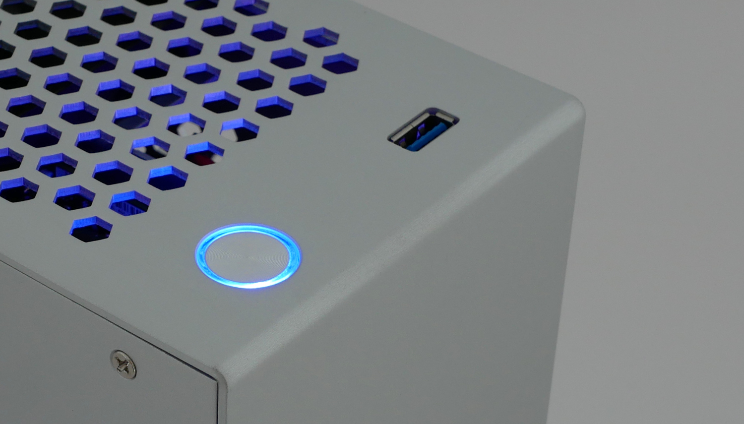

В отличие от бюджетных решений, на верхней передней части Metalfish S3 Swordfish размещены органы управления. Правда, их перечень краток: один USB-порт третьего поколения и кнопка включения.
Последняя получила приятную неяркую подсветку.

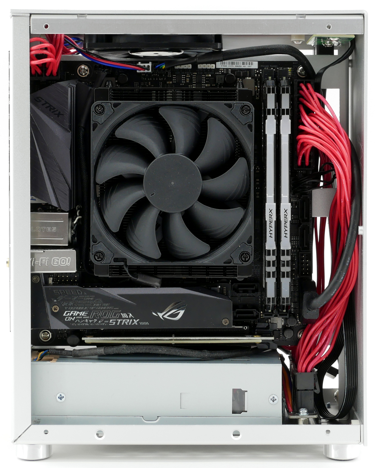

По сравнению со своим аналогом SGPC K39 корпус Metalfish S3 Swordfish получил больше свободного пространства и удобные прорези с учетом требований к компонентам и прокладке кабелей, поэтому процесс сборки проходит проще и, можно сказать, играючи.
Блок питания Flex с легкостью помещается в специальную нишу.
Однако был встречен тот же недостаток, что и у модели Geeek A31 v2: длинные винты крепления ножек сильно выпирают, поэтому блок питания слегка приподнимается и не позволяет совпасть монтажными отверстиями с корпусом.
В прорезь между блоком питания и поддоном отлично просовывается райзер.
Длина фирменного райзера – 210 мм, на фотографии он справа. Это самый длинный адаптер среди представленных на снимке, он превосходит модель ADT01 (в центре), которая считается эталонной.
При установке материнской платы сложностей не отмечено.
Благодаря свободному месту подключение съемных кабелей не затруднено и возможно после монтажа основных компонентов, что было полностью исключено в корпусе SGPC K39.
В данном вопросе Metalfish S3 Swordfish является безоговорочным победителем.
Производитель предусмотрел специальный отсек для установки системы охлаждения на центральный процессор. Внизу остается место для доступа к твердотельному накопителю формата M.2, однако лишь совсем небольшой прорези не хватает для возможности установить SSD с низкопрофильным радиатором. Доработаем напильником?
Оригинальный райзер слегка длинноват, поэтому классической модели 180 мм будет вполне достаточно, но при использовании фирменного удлинителя его можно установить на предпоследнем этапе и не натягивать как струну.

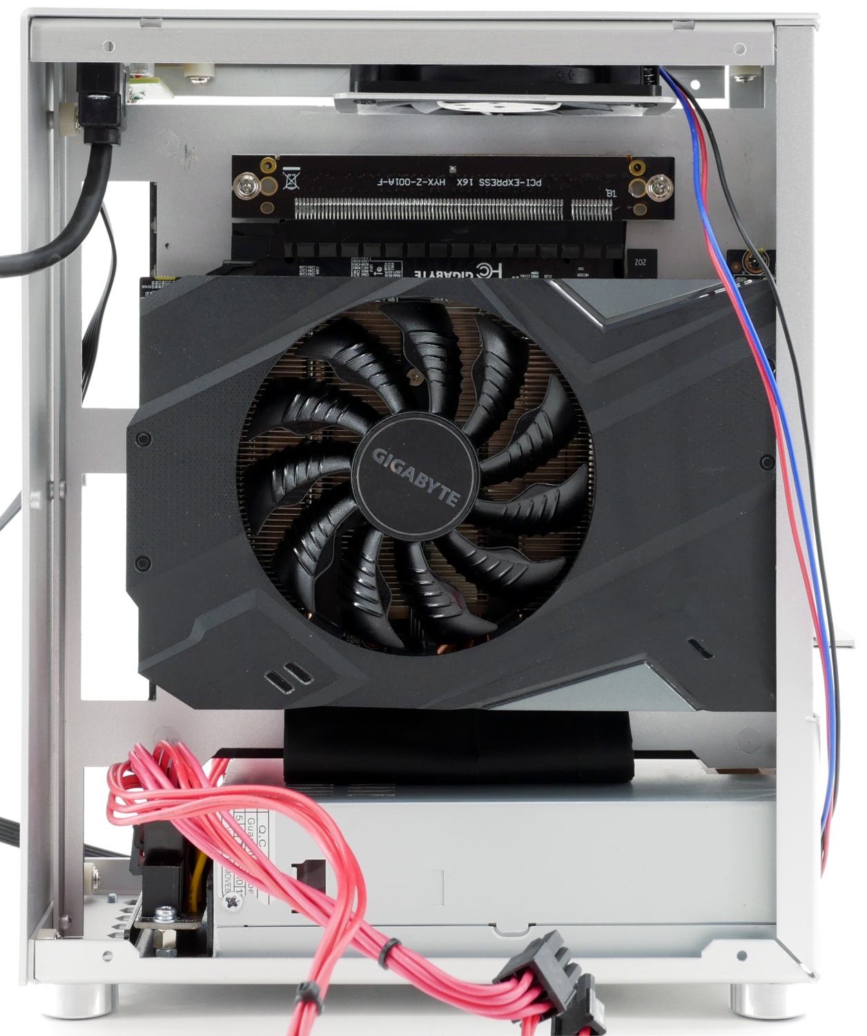

Видеокарта устанавливается «вверх ногами» и крепится парой винтов к задней стенке корпуса.
