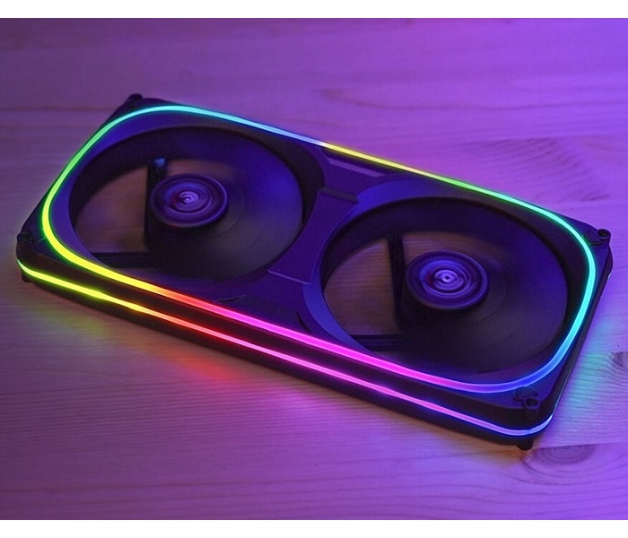

Внешне само устройство напоминает сдвоенный вентилятор на 120 мм, только изрядно потолстевший.
Формально все размеры соблюдены и ничего не нарушено, а отверстия по краям точно совпадают, как если бы были установлены два вентилятора по 120 мм. Иллюзия утолщения создается потому, что обычные вентиляторы по углам немного пустотелые, а их рама не такая массивная и без всякой подсветки по периметру.
На корпусе AeroCool Astro 24 есть антивибрационные подушки из мягкого пористого материала. С одной стороны четыре по углам, а с другой шесть – также по углам и две посередине.
Корпус разбирается, но я не стал этого делать, поскольку кроме светодиодных лент там внутри ничего нет. Интерес может вызвать лишь форма лопастей: она достаточно необычна и такую я вижу впервые.
Маркетинг это или нет, пока сказать сложно – это надо тестировать, но производитель уверяет, что система тихая.
