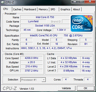

Разогнался отлично, ощущение того, что еще запас есть. Память бюджетная. Напряжение странное: в биосе 1.4 В, в программах мониторинга с включенным LoadLine Calibration 1.38В, а с выключенным - 1.43 (а под нагрузкой вообще до 1.46 растет). Температура самого горячего ядра после получаса LinX.
Технические параметры разгона
Процессор (ядро) Intel Core i5/i7 (Lynnfield)
Штатная частота 2660
FSB при штатной частоте 133.0
Разгон, максимально стабильная частота (FSB x Ratio) 4200 (210 x 20.0)
Прирост частоты, МГц 1540
Прирост частоты, % 57
Напряжение питания (Vcore) 1.384
Материнская плата MSI p55-gd65
Версия биоса на материнской плате 1.0
Кулер СВО
Максимальная температура процессора после разгона 67
