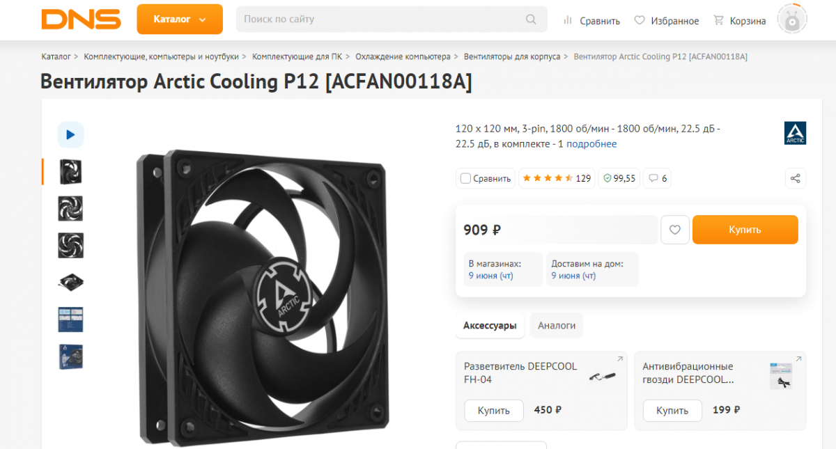

Самый выгодный вариант - установка вентиляторов фирмы Arctic моделей Р12 и Р14.
Самых простых с разъемом 3-pin, без pwm. Данные вентиляторы имеют очень низкое стартовое напряжение, порядка 2,5 вольт (это проверено лично и соответствует заявленным данным). Именно такие модели. Варианты с pwm, шарикоподшипниками и модели F-серии имеют более высокое стартовое напряжение. Поэтому старт их не гарантирован. Модели же P-серии без pwm "заведутся" в 90% случаев.
Но есть одно "но". Уже были случаи, когда модель Р14 из-за своей толщины (27 мм) не влезала в блок питания. Просто упирался вентилятор в радиатор охлаждения элементов. Этот момент стоит также учитывать.
