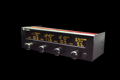

Контроллер позволяет работать с четырьмя вентиляторами с 3-пиновым подключением и подключать четыре термопары. Девайс позволяет выбирать семь цветовых вариантов подсветки экрана, отображает температуру в градусах Цельсия и по Фаренгейту. И еще и может отображать напряжение работы вентиляторов.

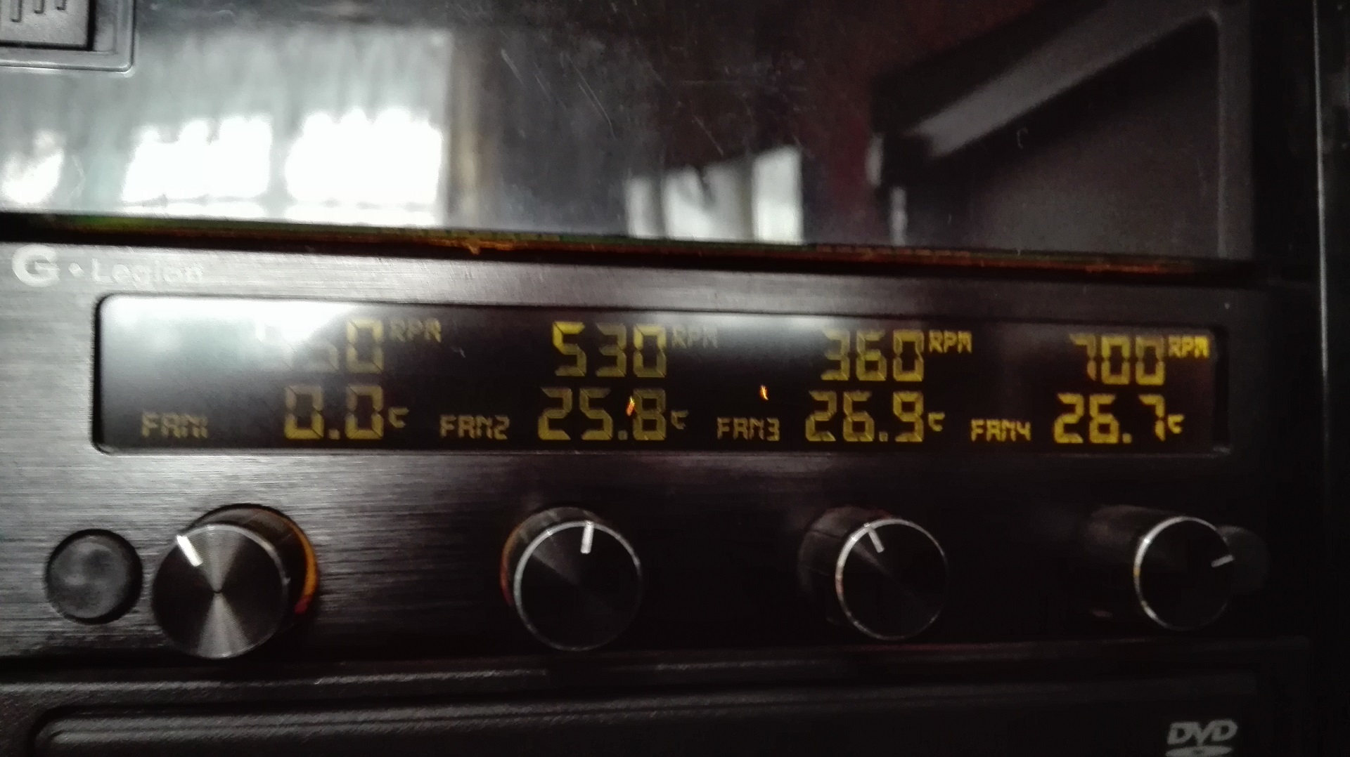

Рукоятки вращаются с небольшим усилием. Боковые кнопки переключения режимов выполнены из резины и не имеют четкой фиксации нажатия. Питание осуществляется через разъем Molex. Но после включения компьютера первые положительные эмоции испаряются…Дело в экране. Он очень плох. На нем заметны парочка дефектов и его яркость по все площади не равномерная. Еще один минус: яркость очень сильно зависит от угла обзора. Наилучшее положения-смотреть на него сверху-вниз.

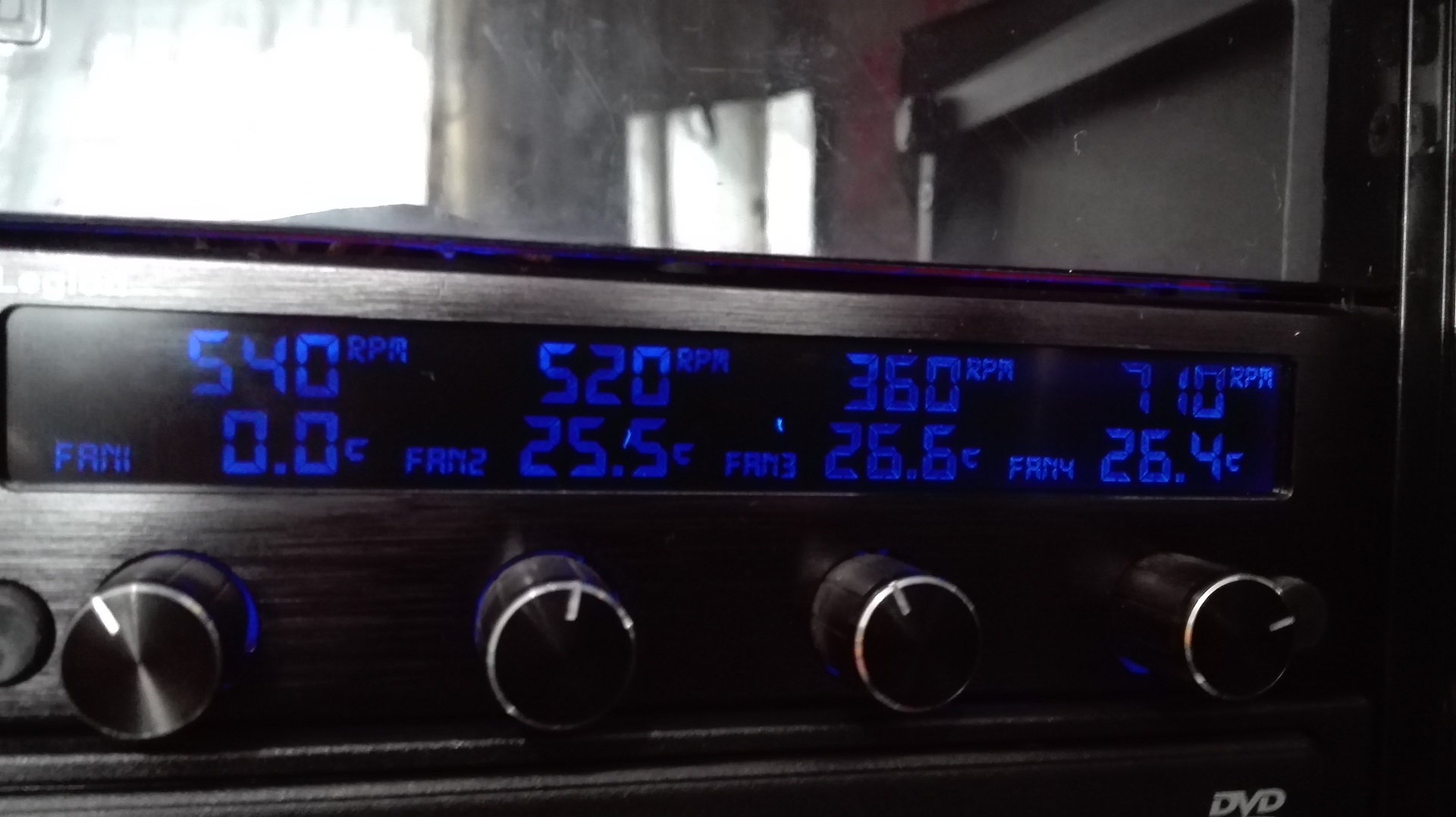

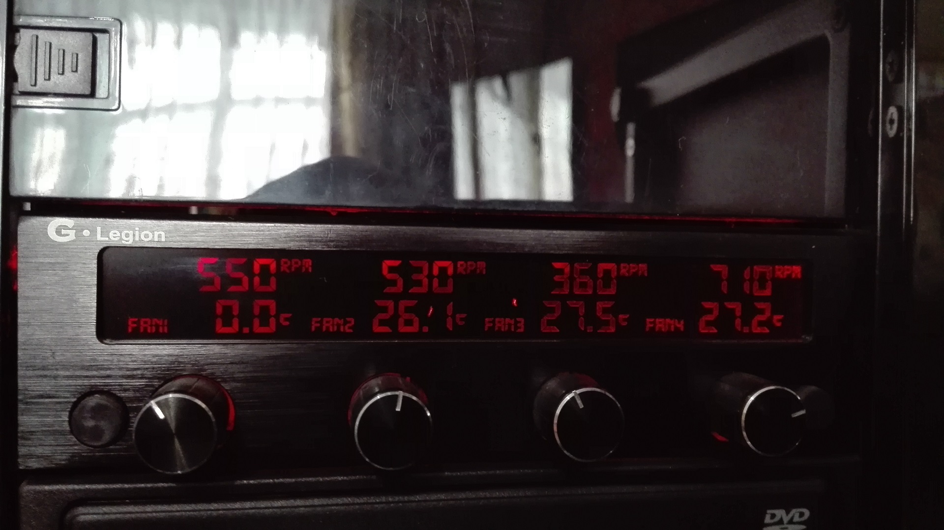

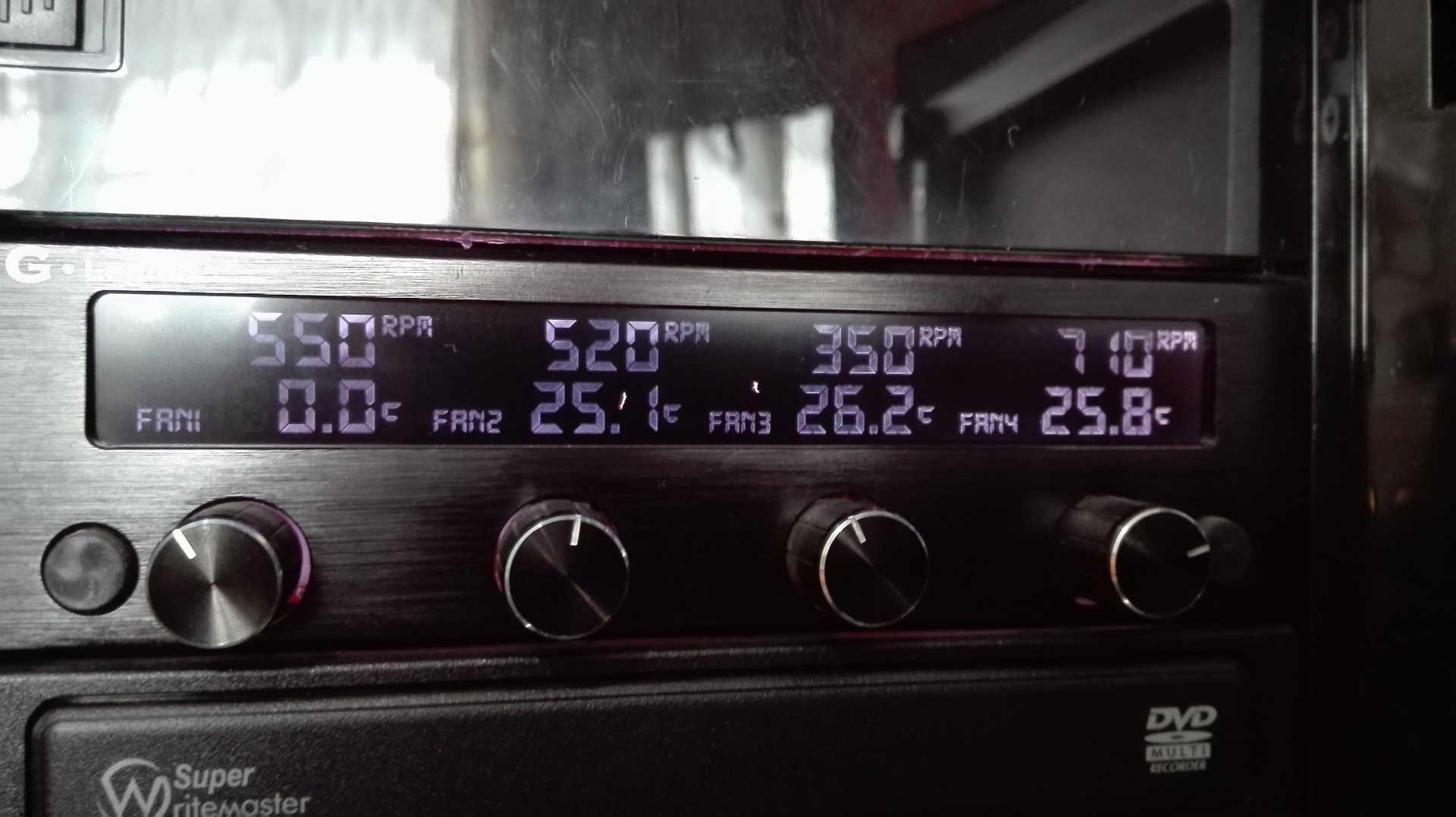

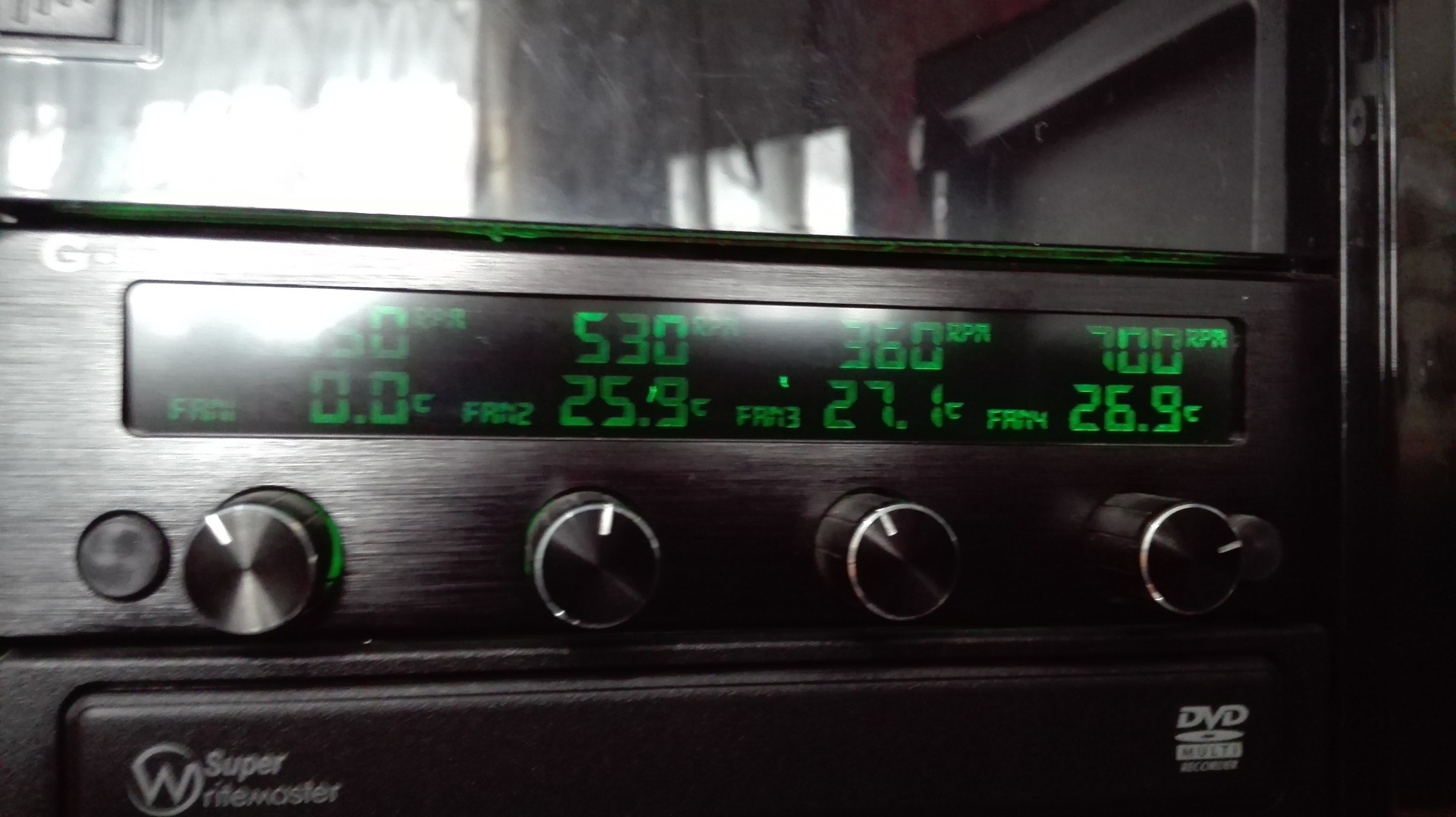

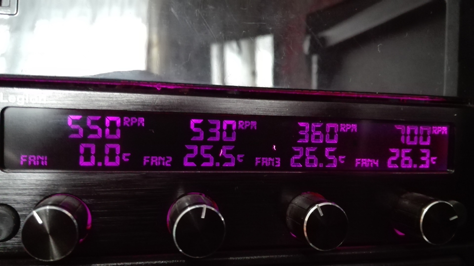

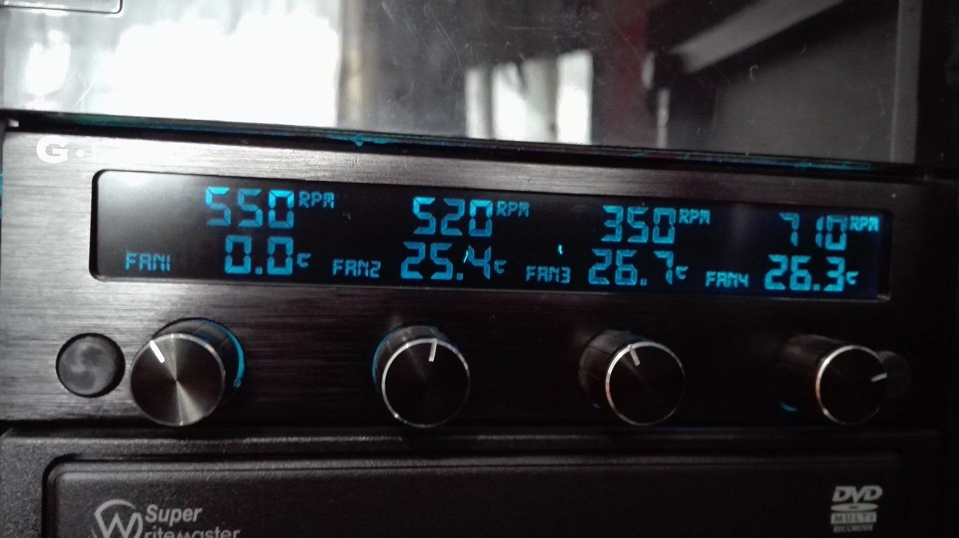

Разные цвета экрана имеют довольно приличный разброс по яркости и насыщенности. Наиболее хорошие варианты: красный, зеленый и стандартный светло-фиолетовый.
Температура по Фаренгейту

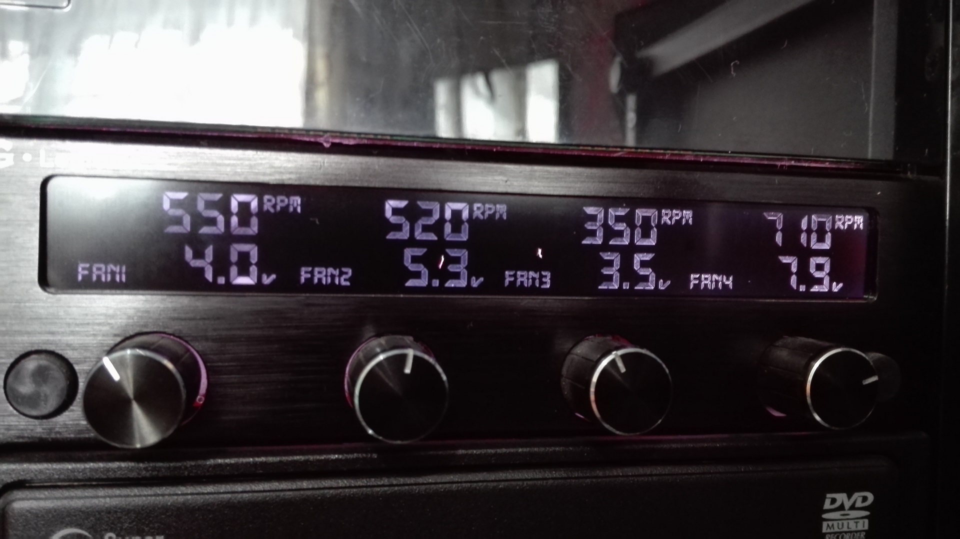

Отображение напряжения вентиляторов
Базовый вариант цвета. Обороты вентилятора и температура в градусах Цельсия
Для фанатов Far Cry New Dawn
Для фанатов Intel
Для читателей АиФ
Для фанатов AMD
Для фанатов NVidia
А... ,не знаю: просто цвет морской волны...

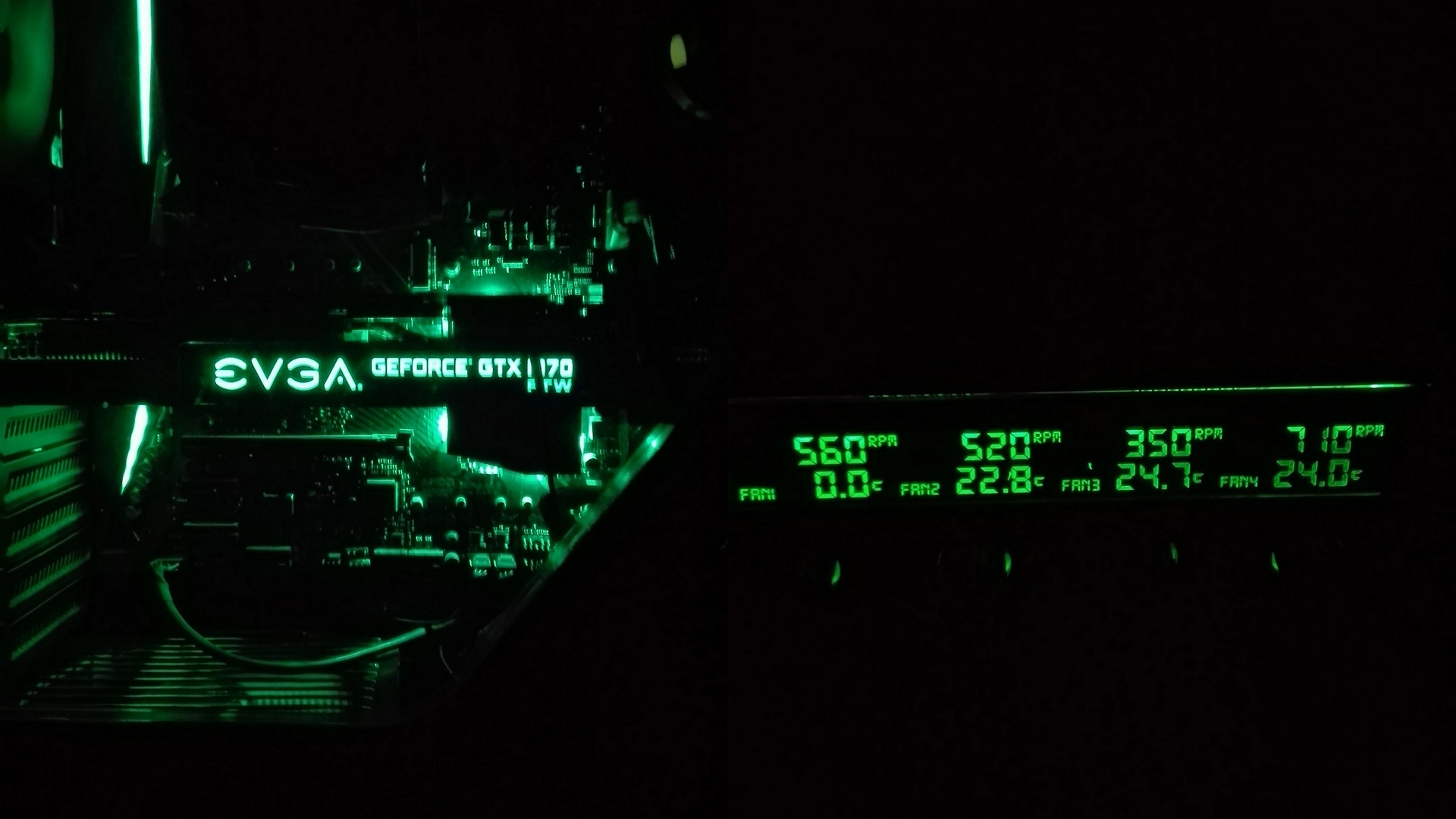

В темноте подсветка выглядит поприличнее и более-менее сочетается с подсветкой видеокарты и материнской платы

А вот функцию замера напряжения на вентиляторах я использовал часто. С его помощью можно легко замерить напряжение, при котором вентилятор начинает вращаться. А пригодится это может, например, для выяснения: подойдет вентилятор для замены в блок питания (правда, нужно еще знать его стартовое напряжение). Многие фирмы не считают нужным указывать данный параметр в характеристиках.

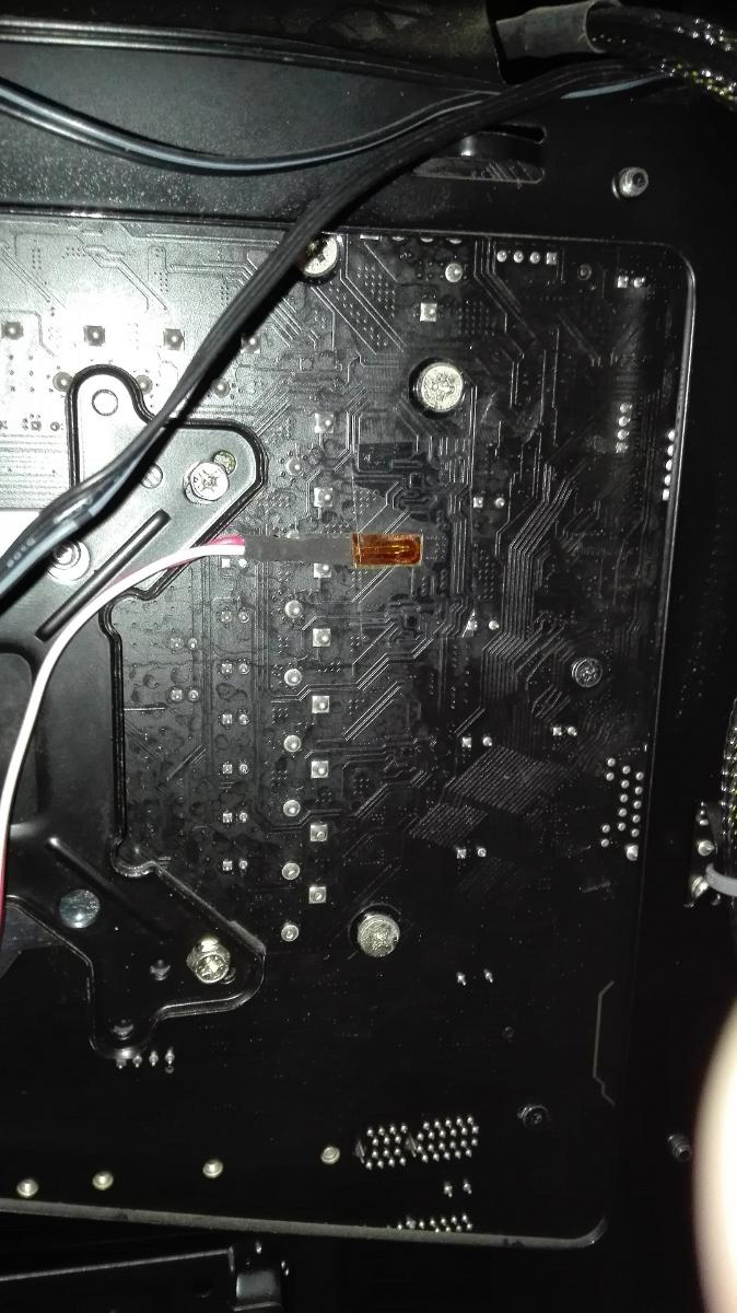

С самого контроллера было вначале задействовано три термопары: две подключены к видеокарте (на бэкплейте и внутренней теплоотводящей пластине) и на материнской плате. Но потом, поняв, что температура на бэклейте практически совпадает с данными другого датчика, я просто повесил его в корпусе в корзине жестких дисков.
Термодатчик на видеокарте
Термодатчик на плате
Что касается точности показания контроллера. Показания скорости вращения вентиляторов почти совпадают с данными на контроллере Scythe. А показания с термодатчиков отличается от показания китайского пирометра в среднем на 1-2 градуса (в меньшую сторону).

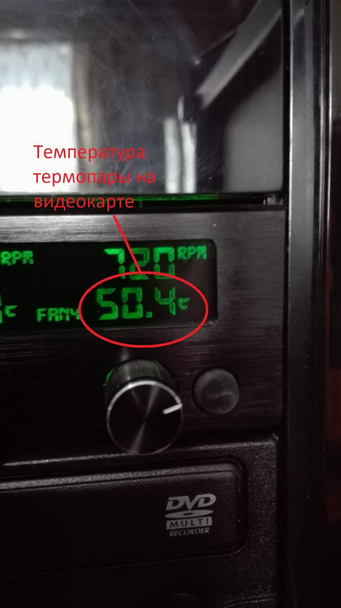

После пятиминутного прогона, температура чипа достигла 67 градусов, а температура термодатчика-50,4 градуса. Даже если прибавим компенсацию в 15-20 градусов, то ничего страшного на питании не происходит.
Температура термопары на видеокарте

Термодатчик на материнской плате показал в этот момент 52,1 градуса при 24 градусах в комнате.
Температура на материнской плате
Если усложнить задачу и, предварительно прогреть плату получасовым прогоном Prime, то максимальная температура может достигнуть 60 градусов. Что тоже немного, но учитывая небольшой потребление процессора, можно сделать вывод о довольно сомнительной способности такого же питания к разгону на платах z370 (Pro 4). Их удел - разгон памяти и I5-9600К, не более.
