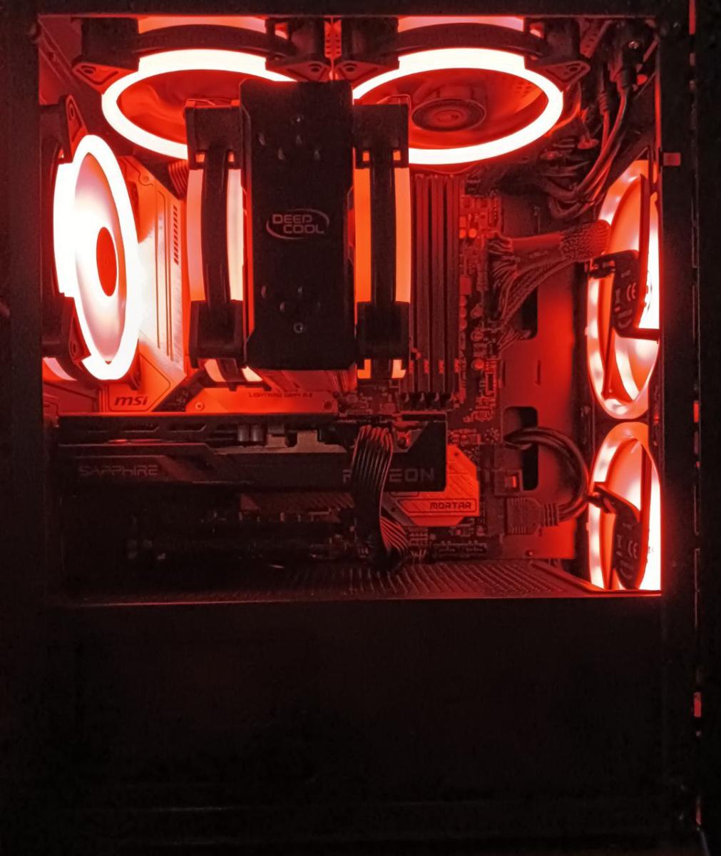

Какие выводы можно сделать, исходя из полученных результатов? Они будут довольно очевидные. Во-первых - покупать башни с прямым контактом тепловых трубок на процессоры с чиплетной компоновкой не стоит. Я же использовал тот кулер, что у меня уже был. Во-вторых - не стоит экономить на термопасте в сборках с мощными процессорами. В-третьих - настройка вентиляторов очень важна при разгоне и не стоит ей пренебрегать. Ну и самое главное - тонкая настройка напряжений и частот. Этим я еще в дальнейшем займусь, но уже не в рамках статьи. Пока что главное - нет перегрева процессора, и это уже неплохо.
