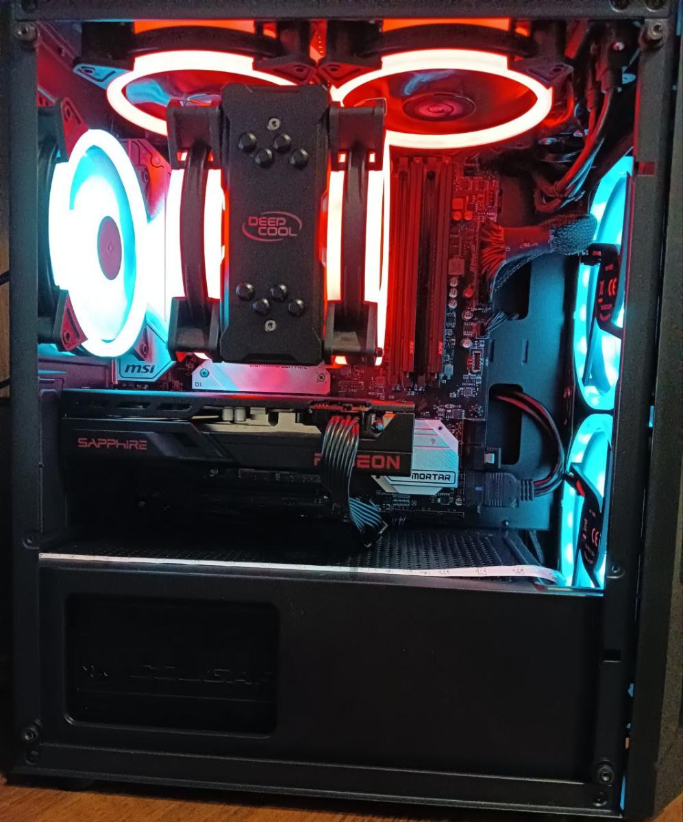

Сброс Bios не помог, и тогда я решил просто вручную разогнать процессор, раз буст не хочет корректно работать. Возможно проблема типовая и изученная, и постоянный разгон - точно не финальный вариант, но пока верну положенные процессору 4650 МГц сам. И вот сейчас уже встал вопрос охлаждения, и если VRM материнской платы отдыхает, ибо она и 16 ядерные процессоры держит спокойно, то вот само охлаждение процессора вызывает вопросы. Хватит ли башни на 4 трубки для такого разгона? Проверим несколько конфигураций в тесте стабильности Aida 64.
Варианты:
2 вентилятора. Один на вдув, другой на выдув. Вентилятор на выдув крутится быстрее, чтобы воздух не застревал в башне.
2 вентилятора. Один на вдув, другой на выдув. Вентиляторы крутятся с одинаковой скоростью.
1 вентилятор на вдув.
Скорость вентиляторов в двух последних конфигурациях такая же, как скорость вентилятора на выдув в первой конфигурации. Температура в помещении не менялась. Частота процессора постоянная и напряжение на процессоре зафиксировано на 1.25 V. Loadline Calibration выставлен так, чтобы вольтаж не менялся.

Теперь снимаем с башни вентилятор на выдув. Вот так это выглядит:
Процессор охлаждает только вентилятор PUMP1. Второй просто лежит рядом и дует мне на руку. Скорость вентилятора не менялась:

Пожалуй, хватит мучений с этого процессора. В итоге можно сказать, что башни на 4 тепловых трубки однозначно не хватает для этого шестиядерника в классическом разгоне. Но для стандартного использования ее вполне достаточно, особенно, если использовать андервольт. AMD сама выжала из него почти все, что можно и сделала грамотный буст, который заменит обычный разгон по всем ядрам в 99 процентах случаев. А если бы этот буст еще и не ломался сам собой. Ну и есть еще один вывод из тестов. Самой холодной оказалась конфигурация с двумя вентиляторами, причем тот, что стоит на выдув должен быть всегда быстрее переднего, иначе воздух застаивается внутри башни и такая конфигурация может быть даже хуже стандартной с одним вентилятором. В моем же случае обе провалились и не вывезли горячий нрав Райзена. Для себя же я пока понижу частоту и вольтаж на процессоре, чтобы не залезать в опасные температурные режимы. Хотя даже такой разгон до 4650 МГц в играх дает лишь 65 градусов. А если все же хочется выжать большее ради спортивного интереса, то нужен или суперкулер или СЖО.
