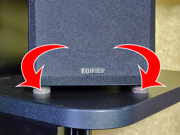

Неделю спустя, закупаясь мелочевкой в магазине FixPrice, я случайно наткнулся на самоклеящиеся мебельные ножки. Вот такие, изготовлены из фетра:
Идея пришла мгновенно, тем более, что цена таких приспособлений - всего 49 рублей. Наклеил их на резиновые ножки колонок в два слоя. Как известно, чем больше слоев материала, тем лучше звукоизоляция:
Фетр - это сорт плотного войлока, который отлично поглощает звук. Модернизация помогла - теперь колонки стоят не жестко, а вибрации басовых излучателей компенсируются ножками. Ничего не трясется и звук меня вполне устраивает. Возможно, этот лайфхак будет кому-то полезен.
