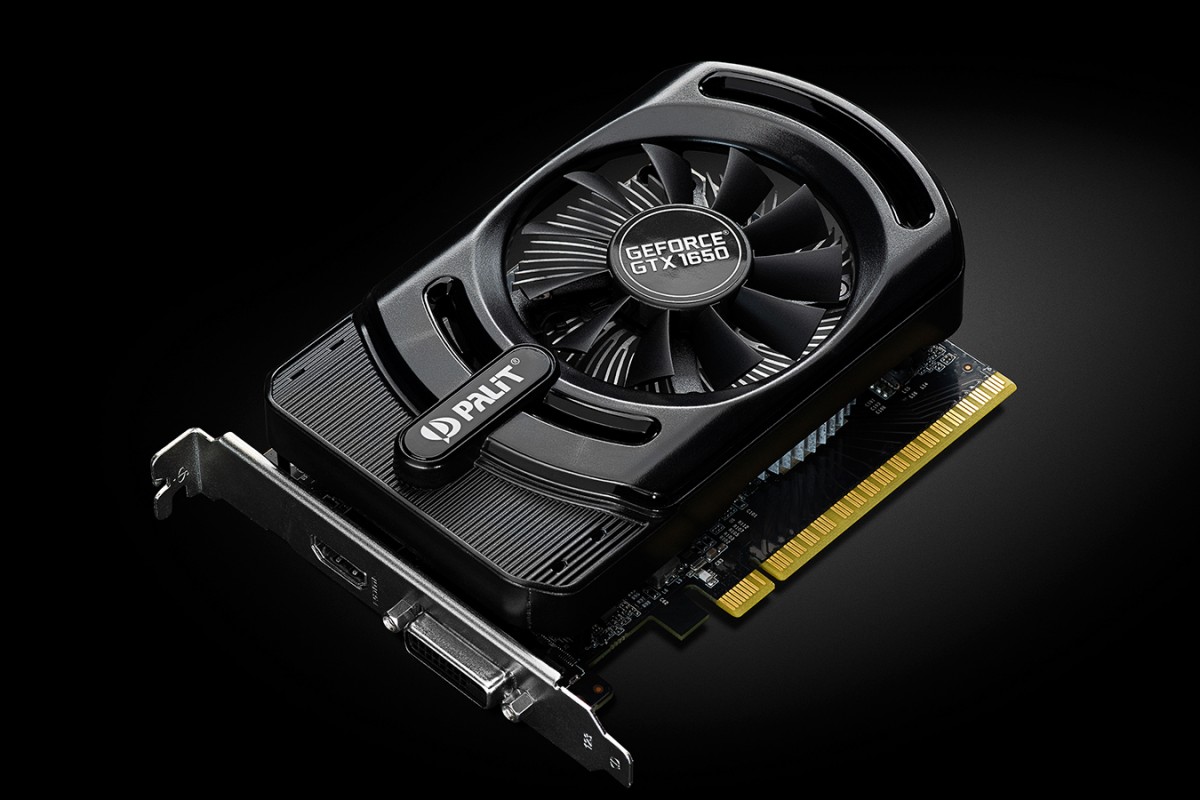

Видеокарта мне досталась в варианте OEM, то есть без коробки, в плотном пупырчатом пакете черного цвета с краткой документацией внутри. Честно говоря, последний раз видеокарту в подобном исполнении я покупал лет 15 назад. С тех пор, как правило, даже самые бюджетные видеокарты были в коробках.
На изображениях в интернете может сложиться впечатление, что GTX 1650 Palit StormX и GTX 1650 Super Palit StormX – это примерно одно и то же, если говорить о внешности. В реальности же эти видеокарты довольно сильно отличаются по своим габаритам, навскидку раза так в полтора. GTX 1650 Palit StormX в живую очень компактная, размерами она чуть больше, чем 2.5” жесткий диск, Пластиковый кожух тоже выглядит несколько иначе. Занимает видеокарта один слот, вернее один слот в корпусе занимает планка, внутри корпуса сама видеокарта за счет выпирающего охлаждения занимает примерно полтора слота.
Охлаждает видеокарту небольших размеров круглый алюминиевый радиатор, продуваемый небольшим вентилятором 65мм в диаметре. Контактирует радиатор только с самим чипом видеокарты, никакого дополнительного охлаждения подсистемы питания или микросхем памяти я не обнаружил. Хотя память скрыта от глаз, она находится как раз под радиатором и понять, имеется ли там какой-то контакт, я не смог. Но никаких намеков на это или присутствие термопрокладок я не обнаружил. Что логично, у старшего варианта GTX 1650 Super Palit StormX память тоже ничем дополнительно не охлаждается. В обоих случаях все элементы на плате, включая подсистему памяти и микросхемы памяти просто продуваются воздушным потоком создаваемым вентилятором.
Несмотря на скромную систему охлаждения, греется видеокарта не сильно, в среднем мы имеем температуру в пределах 60-63 градусов, обороты вентилятора при этом повышаются с минимальных 30% до примерно 40-42%. У старшей GTX 1650 Super Palit StormX, несмотря на более габаритную систему, значения температуры и оборотов вентилятора были выше, как и издаваемый шум. К сожалению, как и в старшем варианте, здесь вентиляторы не отключаются при отсутствии нагрузки и постоянно вращаются на минимальном значении в 30%, что, к сожалению, слышно на общем окружающем шумовом фоне. Сам по себе уровень шума вентилятор создает невысокий, но характерный, выделяющийся на фоне. Количество оборотов, к сожалению, у данной видеокарты, как и у старшего варианта, не отображаются. Поэтому приходится довольствоваться лишь процентными значениями.
