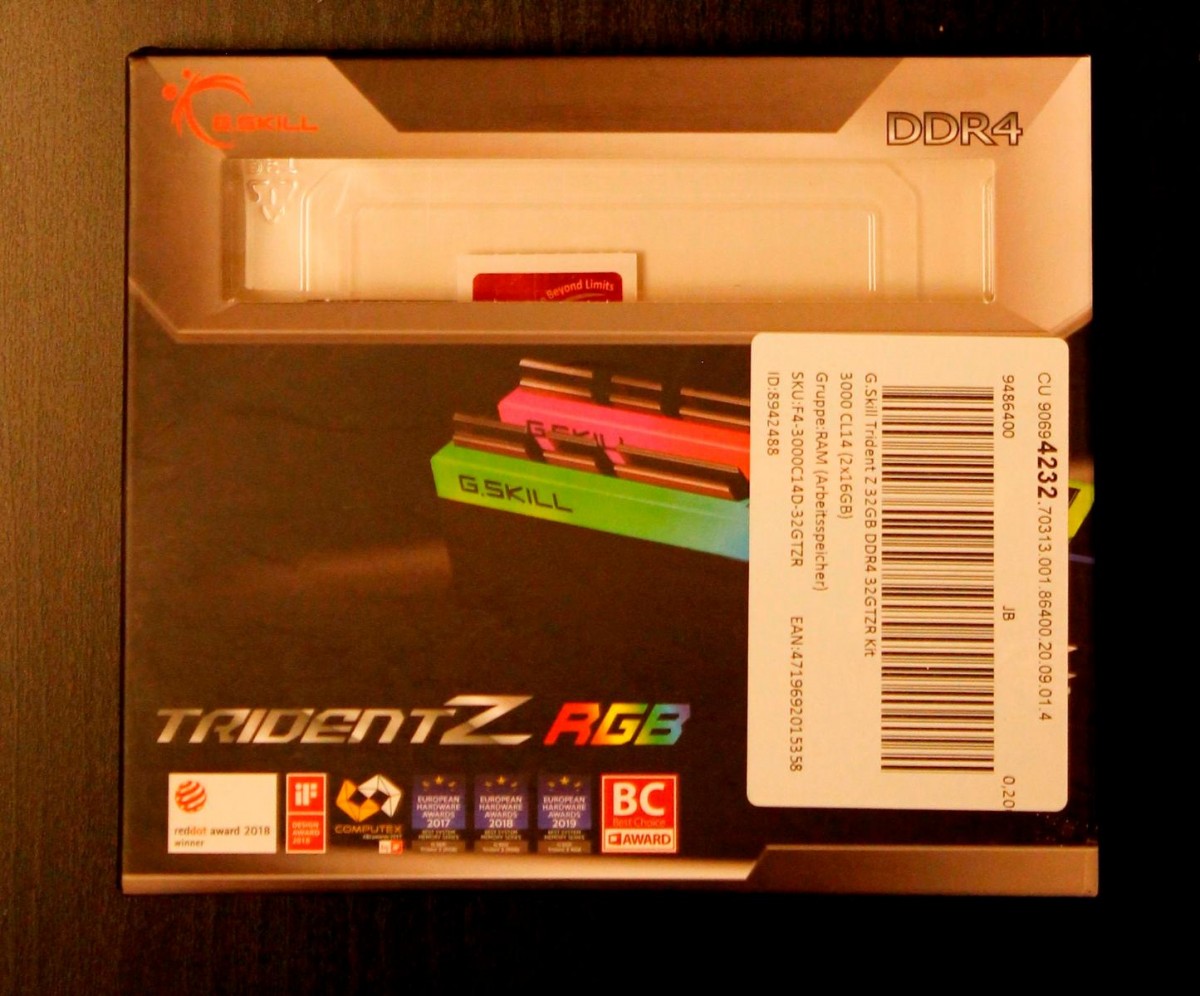

Память поставляется в стандартной для G.Skill упаковке из картона, внутри пластиковая коробка, в которой модули надежно зафиксированы и наклейка на системный блок, напоминающая о былых временах, когда у нас были закрытые ящики, но по наклейкам на корпусе можно было судить о крутизне его начинки.
На обратной стороне упаковки маркировка комплекта:
Возможно кому-то будет полезно объяснение маркировки:
F4 - DDR4
3000 - частота профиля XMP
C14 - первый тайминг CAS=14
D - Dual обозначает, что комплект состоит из 2х модулей, в случае 4х - там Q - Quad
32G - 32 гигабайта общего объема
TZ - серия Trident Z
R - RGB, наличие подсветки, а если тут буквы типа BW - они означают цвет ( Black&White) и что подсветки нет.
