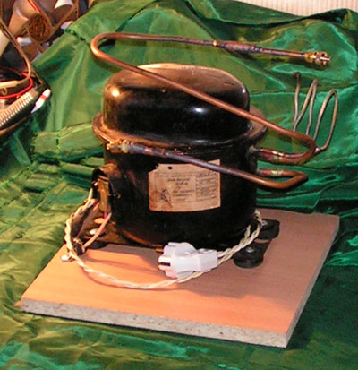

Сегодня приятель припер в подарок еще один компрессор. Купил новый холодильник, а старый решил выбросить. Но, зная мое пристрастие к холодильной тематике, приволок компрессор мне. На бирке написано:
Марка КШ-180
Номинальная мощность 93 Вт
Фреон Ф-12
Вообще масло в компрессоре совместимо 22-ым фреоном. Это уже четвертый компрессор в моей коллекции. Наверно все-таки я начну их коллекционировать. Я его заюзал как вакуумный насос. Для этого припаял по Шредеру на всасывание и нагнетание. Теперь смело можно Electrolux L57TN пустить на третью фреонку.
Шредер на нагнетание припаял для опрессовки испарителей. Заметил интересный момент. Если вы сами спаяли испаритель. Установили его на фреонку. Опрессовали фреоном из баллона и он держит давление, то это еще ничего не значит. Высокое давление при такой опрессовке не получить.
Далее вы заправляете фреонку, но в испарителе опять же высокого давления не будет. Испаритель находится в контуре низкого давления и при работе системы давление в нем находится в пределах 0,5-1 атм. И испаритель может прекрасно держать такое давление.
После заправки и регулировки системы вы выключаете фреонку. После выключения давление в контуре низкого и высокого давления начинает выравниваться. Давление в испарителе начинает расти. И поднимается примерно до 6-7 атмосфер. При некачественной пайке испаритель может дать течь. Причем через некоторое время.
Так произошло у меня с одним из испарителей сделанных из половинки Volkano7+. Мне на заводе паяли сразу три испарителя и видимо у них кончился припой с серебром. И последний они запаяли латунью. Он и разошелся по шву. Латунь отошла от меди. Произошло это именно после выключения системы. А мне эти condom-ы сказали, что опрессовали испарители. Я обрадовался и не стал вдаваться в подробности опрессовки. А зря.
Оказалось, что вся опрессовка состояла в том, что испаритель засунули в стакан с водой и подули в трубку! Лучше бы они в х.. друг другу подули. И это лучшие работники оборонного НИИ! Чего же лепят те, которые не самые лучшие? Сварщик с личным клеймом. Убивать таких сварщиков надо! Совковой лопатой.
Чё то я опять начинаю заводиться. С такими виртуозами баллонов и горелки легко пристрастится к валерианке. Лучше посмотрим на девайс.
Фото
(кликните по картинке для увеличения)
Верхний шредер – нагнетание. Нижний - всасывание. Тонкая белая трубка, скрученная в спираль – заправочная. Она запаяна. Работает компрессор довольно тихо. В принципе можно и из него забабахать фреонку. Но зачем мне четыре? Наверно затем же, зачем три.
