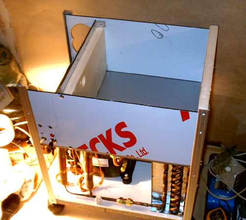

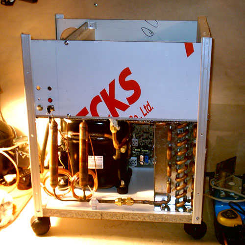

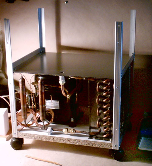

Продолжаются работы по теперь уже созданию корпуса с фреоновым охлаждением. Спаял силовую часть электропроводки корпуса. Пока не делаю никакой автоматики. Только включение питания компрессора и двух блоков питания.
Включение будет происходить следующим образом – сначала тумблером включаю систему охлаждения, после того как температура процессора станет достаточно низкой, ключом будет включен уже сам компьютер. Первый блок питания будет выдавать только 12 вольт для питания вентиляторов и подсветки. Второй будет питать железо. Из за особенности конструкции корпуса на переднюю панель будут выведена перемычка сброса BIOS в виде тумблера и электрического ключа – защита от случайного сброса.
Материнская плата со всем бутором будет находиться в теплоизолированном и герметичном боксе. В этом боксе я постараюсь обеспечить низкую влажность с помощью селикогеля. Селикогель продается 57 рублей 0,5 кг. Или возможно, дополнительно, заполню бокс аргоном. Могу взять у знакомого сварщика. Я думаю попробовать в этом боксе обойтись без теплоизоляции испарителей. От них и докипателя температура в боксе должна понизиться. Что должно благоприятно сказаться на разгоне памяти, да и других вещей. Или изоляция будет только на испарителях. После включения системы оставшаяся влага, которую не впитал селикогель сконденсируется и замерзнет на открытом докипателе. А на электронике конденсата не будет. После выключения иней на докипателе растает, влага стечет и впитается селикогелем.
Но это все только предположения, основанные на конструкции осушителей воздуха. Есть такие девайсы. Их применяют для осушения воздуха в бассейнах и других сырых местах. Принцип действия такой, влажный воздух вентилятором продувают сквозь охлажденную трубу. Влага из воздуха конденсируется на трубе и стекает в накопитель, а осушенный воздух поступает в помещение.
Или попробую сделать адсорбционный осушитель. Осушитель состоит из двух идентичных колонн (ресиверов), заполненных адсорбирующим материалом. Через эти колонны поочередно пропускается воздух. В то время как в одной колонне происходит сушка воздуха, во второй осуществляется регенерация адсорбента нагревом. Посмотрим, что будет лучше работать. А то что-то не нравиться мне все эти мучения по борьбе с конденсатом.
Бокс планирую теплоизолировать пенопластом и пеноплексом. Швы герметизировать монтажной пеной и аллюминиевым скотчем. Снаружи силиконовым герметиком. Некоторые имеют рабочий диапазон температур до -50 градусов. Что, на мой взгляд, достаточно.
Теперь пару слов о проводах. Для обеспечения герметичности блока в материнскую плату и видеокарту будут воткнуты удлинители. Они продаются для всех девайсов и для монитора и для блока питания и для клавиатуры с мышью. Все их я воткну куда надо, провода выведу за пределы бокса, а отверстие загерметизирую пеной и герметиком. Давления в боксе не будет, поэтому тщательной герметизации не потребуется.
Для контроля за конденсатом и инеем в верхней части корпуса сделаю окно по принципу стеклопакета. А теперь фотографии продвижения работ.
Фото
(кликните по картинке для увеличения)
Не обращайте внимания, что пенопласт с дырами. Это для примерки. Пенопласт будет другой.
