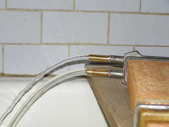

С радиатором надо было что-то решать. Почухав трохи репу, я отпилил утолщения с трубок радиатора, снял напильником фаски и малость шлифанул трубкой, свернутой из мелкой наждачки внтуренние части трубок. Затем в заводе при помощи Василия Васильевича (наш начальник производства и главный технолог - огромное ему спасибо за помощь!) была заказана пара латунных штуцеров внутренним диаметром 10х14 мм. Чуть подшлифованные снаружи штуцера были забиты в трубки.
Я вам так скажу, опаивать штуцера 80-ваттным паяльником - это тот еще гемор. Пока прогрел и опаял, много времени прошло. Но результатом оказался доволен.
(кликните по картинке для увеличения)
Впаяные в радиатор штуцера

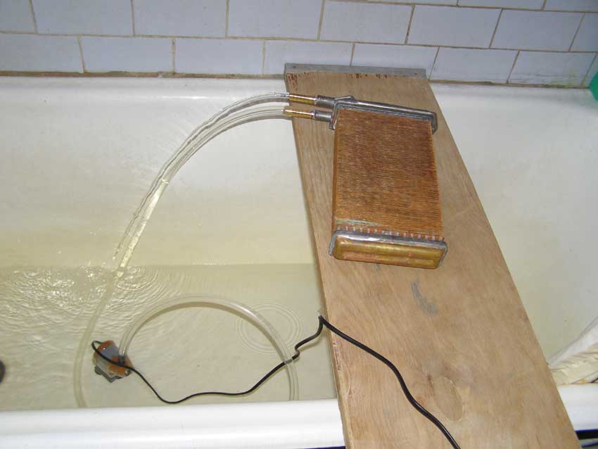

После остывания контур был собран в виде "ванна как расширительный бачок" - помпа - радиатор. Трехчасовое тестирование показало отсутствие протечек. Значит, припой хорошо зашел медлу трубкой и штуцером, повинуясь эффекту капиллярности
Тестируем радиатор
Единственная доработка в этой части - аккуратненько болгаркой срезать штуцера на 3 "елочки", бо сильно они выдаются за пределы радиатора....
Тестируем радиатор
