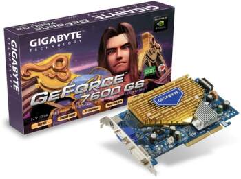

Прошло совсем немного времени с того момента как в продаже появились первые видеокарты GeForce 7600 AGP. Сначала их представили всего несколько брэндов, сейчас же ассортимент этих видеокарт довольно обширен, как говориться на любой вкус и цвет. В данной случае пойдет речь именно о карте которая одна из первых появилась на прилавках магазинов, и имя ей Gigabyte GV-N76G256D-RH

<br/>Начнем с того что карта выполнена на референсном дизайне и имеет пассивную систему охлаждения. Это может быть для многих как плюсом, так и минусом. С одной стороны полная бесшумность, с другой, плохой разгон. Первое меня не интерисовало вовсе, а по поводу плохого разгона я тоже особо не волновался, пот...

После этого можно изучить саму карту. Большую часть лицевой стороны покрывают два алюминиевых радиатора, тот который большой, охлаждает чип, маленький - переходной мост. Чипы памяти хоть и закрыты большим радиатором, но они с ним не соприкасаются. Оба радиатора приклеены на так называемую терможвачку (при сильном нагреве она становится мягкой и радиаторы начинают болтаться!)
На видеокарте установлено 256Mb памяти типа DDR2, со временем выборки 2.5 нс. Производитель памяти Hynix, частота по умолчанию 400(800)МГц. Чип работает на частоте 400МГц. Тут все, как и должно быть.
