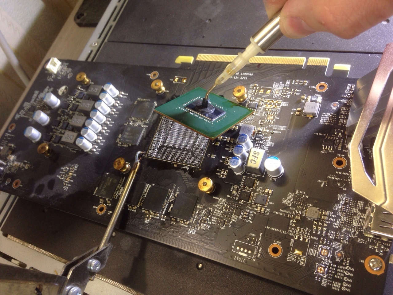

Высокая температура видеочипа и видеопамяти является одним из главных факторов, из-за которого видеокарты быстро выходят из строя. Множественные циклы нагрева и остывания чипов, припаянных на шарики припоя к плате, постепенно вызывают деградацию шариков и нарушение контакта, который проявляется как знакомый многим "отвал", когда картинка, выдаваемая видеокартой, покрывается рябью и артефактами. "Отвалится" может как сам видеочип от подложки, так и его подложка от текстолита видеокарты, а может и чип памяти.
Отвалы пытаются чинить кустарным способом, просто прогревая сломанную видеокарту феном и можно наткнуться на такие экземпляры на Авито, когда купленная видеокарта начинает артефачить спустя пару недель после покупки. Яркий пример "отвальных" видеокарт - серии GeForce 8800, GeForce 9800 и GeForce 200, найти среди которых рабочую и не "прогретую" видеокарту уже практически невозможно.
Температура является одним из главных факторов деградации чипов, которая с уменьшением их техпроцесса проявляется все чаще. Причем проявляется она уже не как снижение стабильных рабочих частот чипов, а как внезапный выход из строя. Какой-то из микроскопических транзисторов в видеочипе постепенно изнашивается и рано или поздно выходит из строя, полностью нарушая его работоспособность. Видеочип или модуль видеопамяти просто умирает и исправить это можно только его заменой, которая влетает в копеечку.

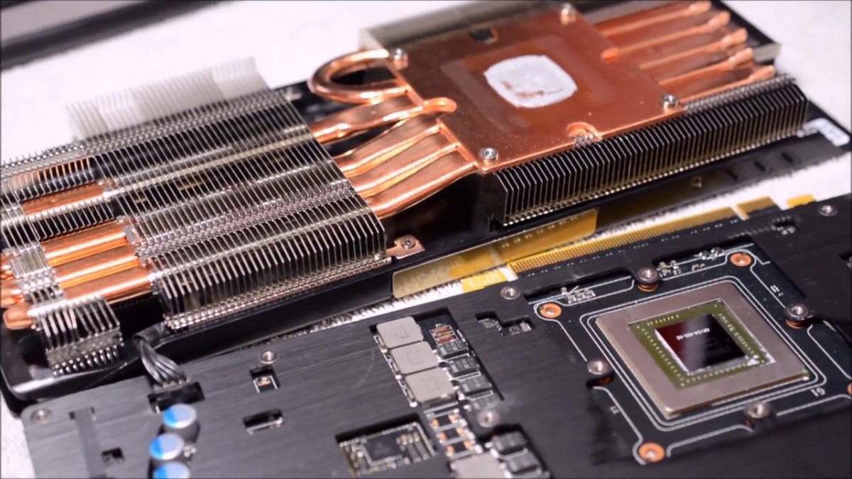

Начиная разбираться в устройстве видеокарт, просто диву даешься, какие экземпляры рождает "гений" маркетологов. Причем именно маркетологов, ведь любой инженер пришел бы в ужас от этих поделок. Тут и огромные системы охлаждения длинной почти 30 см, состоящие всего из двух теплотрубок и больше похожие на лопату, чем на СО видеокарты с TDP 130 ватт.
Тут и видеопамять, об охлаждении которой упорно забывают даже на самых продвинутых и мощных моделях, а даже там где помнят - ленятся сделать фрезеровку основания СО и из-за этого используют термопрокладки чудовищной толщины.
А уж забыть об охлаждении какого-нибудь горячего элемента системы питания стало в порядке вещей, как и криво положить термопрокладку или не положить ее вовсе. Как избежать покупки одного из таких шедевров маркетологов? Опять же, тщательно читая обзоры и разглядывая систему охлаждения в разобранном виде. Но стоит учитывать, что найти "идеальную" видеокарту, где все сделано правильно, стало практически невозможно.

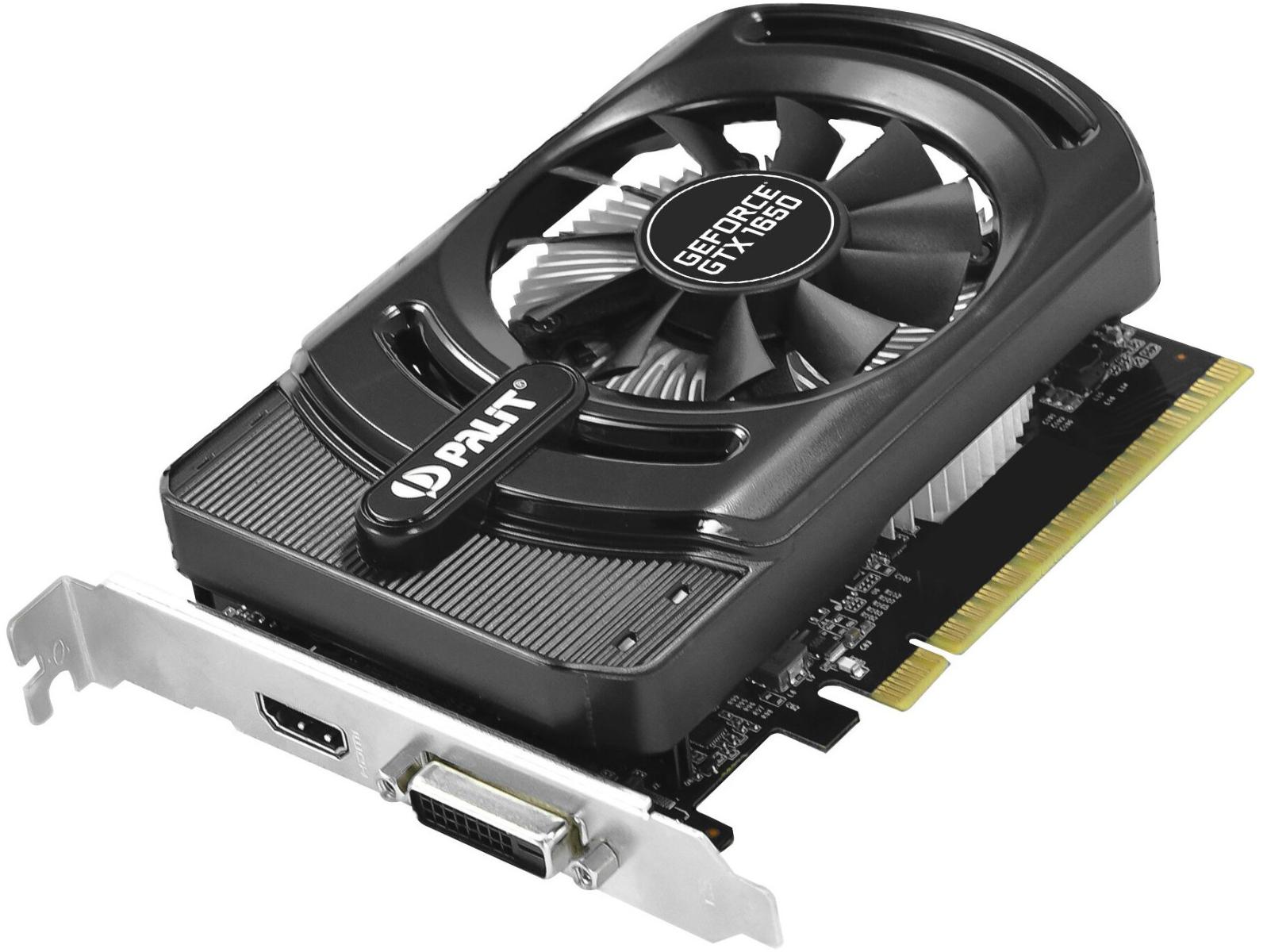

Во-вторых, чем мощнее видеокарта, чем выше ее энергопотребление и тепловыделение, тем острее проявляются все просчеты производителей. И экономия на охлаждении у видеокарты с TDP 250 ватт и 130 ватт - это несколько разные вещи, а уж видеокарту с TDP в 75 ватт можно охладить обычным кусочком алюминия, как у Palit GeForce GTX 1650 StormX.

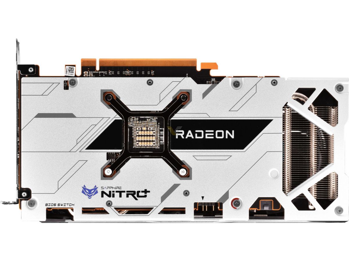

А вот недорогие Radeon RX 6600 XT на первый взгляд выглядят очень заманчиво, ведь разница в цене с Radeon RX 6600 совсем небольшая, но нужно учесть, что СО, которая неплохо работает на видеокарте с TDP 130 ватт, в случае с 160 ватт Radeon RX 6600 XT будет работать уже на пределе и лучше выбрать модель с качественной СО, например, Sapphire Radeon RX 6600 XT NITRO+.
